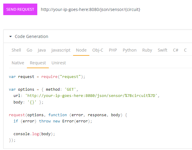

          Hier ist die Dokumentation der API: https://evok-14.api-docs.io/1.11/

            @th3g3ntl3man sagte: Da ich die Temperaturen und auch Relays in meinen Skripten verwenden möchte
            Laut Doku mittels "request":
            var options = { method: 'GET',
              url: 'http://your-ip-goes-here:8080/json/ai/%7Bcircuit%7D',
              body: '{}'
            request(options, function (error, response, body) {
              if (error) throw new Error(error);
              console.log(body);
            Damit erst mal für die Temperaturen testen? Oder sind die Temperaturen über 1wire abzufragen?
