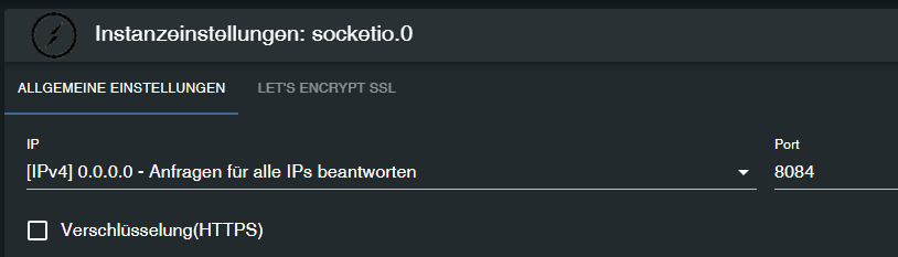

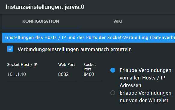

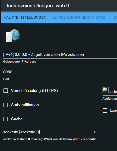

              • crunchip
                crunchip Forum Testing Most Active @x4N70 last edited by
                @x4n70
                dcb31911-da41-469c-b869-7cf067b0ff0e-image.png 40fd9b93-4882-49b6-a589-20994f8efbca-image.png d624d968-f5be-4f95-ae42-d63e82a7eb7c-image.png
                X 1 Reply Last reply Reply Quote 0
                • X
                  x4N70 @crunchip last edited by
                  @crunchip Danke dafür. Einstellungen waren genau so wie in deinen Screenshots, bis auf Verschlüsselung / HTTPS. Das hab ich jetzt bei beiden ausgemacht und siehe da, es tut.
