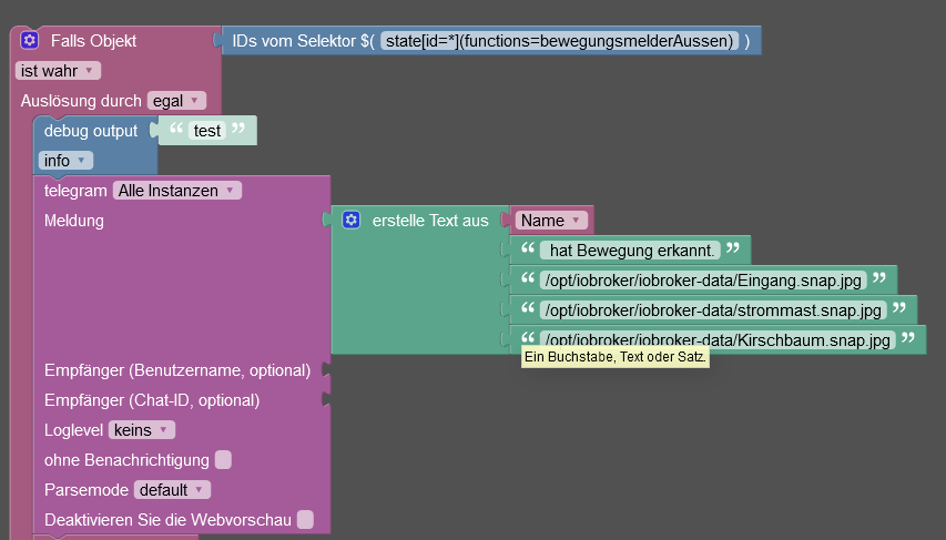

      Ich lasse mir 3 Bilder von 3 Aussenkameras senden wenn ein Bewegungsmelder anschlägt.
      Zur zeit bekomme ich jedes bild mit einer einzelnen Nachricht.
      Da es jedes mal 4 x piept wenn Bewegung erkannt wurde, würde ich gern alles in eine Nachricht packen.
      Geht das irgendwie?
      So funktoniert es nicht, da bekomme ich die Bilderlinks als Text geschickt

            @mibr85 Das grundsätzliche Bilder verschicken geht also, aber Du willst die in einer Message verschicken statt in 4? Da man in telegram Bilder manuell auch nur eins nach dem anderen verschicken kann, wird das vermutlich nur gehen, indem Du ein großes Bild daraus machst, also irgendwie die Bilder aneinander hängst...habe ich auch noch nie probiert, würde das mal mit exec Befehlen mit denen ich imagemagick aufrufe probieren...z.B. mit exec "convert +append pic1.jpg pic2.jpg output.jpg"

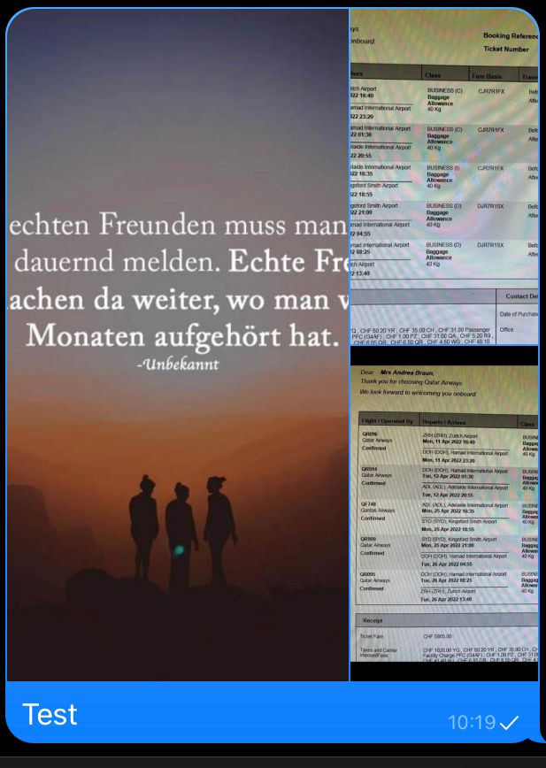

              man kann auf jeden Fall mehrer Bilder gleichzeitig mit Telegram verschicken:
              so sollte es dann auch bei meiner Bewegungsmelder Benachrichtigung aussehen
                JoergH @mibr85 last edited by
                @mibr85 Wie sendest Du denn mehrere Bilder "gleichzeitig"? Du wählst sie gleichzeitig aus, aber dann? Schickt er sie und benachrichtigt nur einmal oder benachrichtig er dann für jedes Bild extra? Ich habe das noch nie ausprobiert....
                  mibr85 @JoergH last edited by
                  @joergh
                  er benachrichtigt in meinem script für jedes bild einzeln.
                  wenn ich per Telegram mehrere Bilder an jemanden verschicke wird nur einmal benachrichtigt
