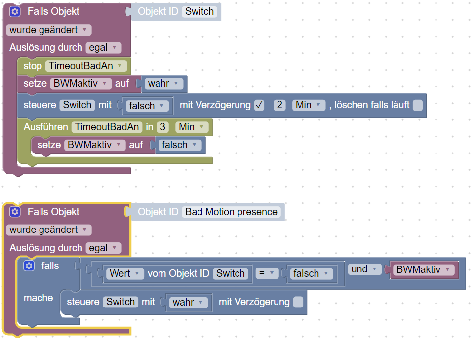

      ich benötige mal wieder einen Denkanstoß für eine Umsetzung eines Blockly. Beispiel: Ich habe über einen Timer Licht eingeschaltet, welches nach 2 min ausgeht. Nun möchte ich gern, dass ich über einen Bewegungsmelder noch 1 min Zeit habe, das Licht wieder einzuschalten. Für den 2. Teil fehlt mir aktuell das Vorstellungsvermögen, wie dieses umzusetzen ist. Vielleicht kann mir jemand ein paar Tips geben?

        Die einfache Loesung ist das du beim Einschalten des Lichtes
        • eine Variable auf Wahr setzt (BWM Aktiv)
        • einen Timeout mit 3 Minuten startest, an dessen Ende du die Variable BWM Aktiv wieder auf falsch setzt.
        Im Trigger fuer den BWM schaust du dann erst nach ob der BWM aktiv und das Licht aus ist. Wenn ja, dann
        • Licht einschalten,
        • alle laufenden Timeouts anhalten
        • Timeout auf 2 minuten dann Licht aus,
        • Timeout auf reset BWM in 3 Minuten
        Ich hoffe das macht so Sinn.

          Ich kam erst heute dazu, mir das mal durch den Kopf gehen zu lassen. Es müsste dann so sein, oder? Ich kenne mich leider noch nicht gut mit Variablen aus und deshalb weiß ich auch nicht, ob ich diesen Typ variable hier so einfach auf wahr/falsch setzen kann.
