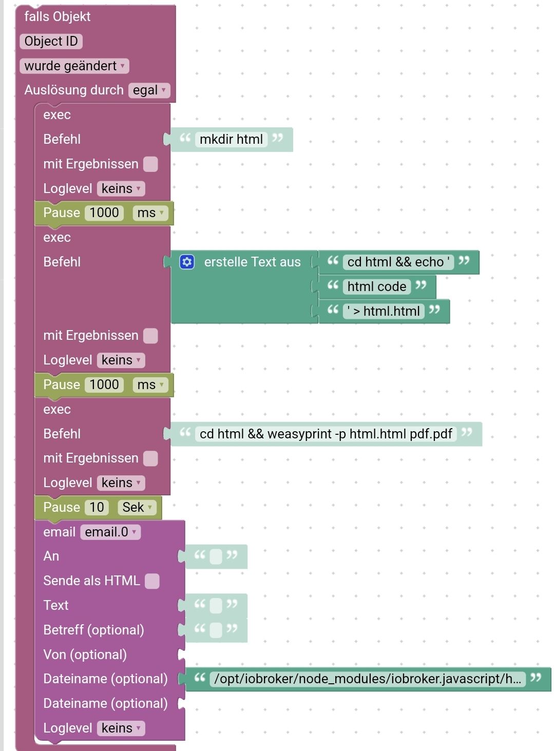

      Was macht das Skript?
      Als erstes wird ein Ordner angelegt, in dem die Daten abgelegt werden. So ist es auch was übersichtlicher falls man noch Bilder einbindet. Ich habe es über das Skript gelöst, damit man den Ordner nach einem restore nicht neu anlegen muss.
      Im nächsten Schritt wird mittels echo die HTML-Datei auf die Festplatte geschrieben. Leider kann man den Code nicht direkt im Skript übergeben.
      Nun wird das PDF generiert.
      Das -p wird benötigt, damit alle Formatierungen übernommen werden.
      Ansonsten wird nur die Quelle der HTML angegeben und was das generierte PDF genannt werden soll.
      Nachdem das PDF generiert wurde, wird es per Mail (entsprechender Adapter vorausgesetzt) per Mail versendet.
      Ob alle Pausen nötig sind..... Keine Ahnung.....
      Mir war es so sicherer.
      In den Einstellungen vom Javascript Adapter muss exec aktiviert sein.

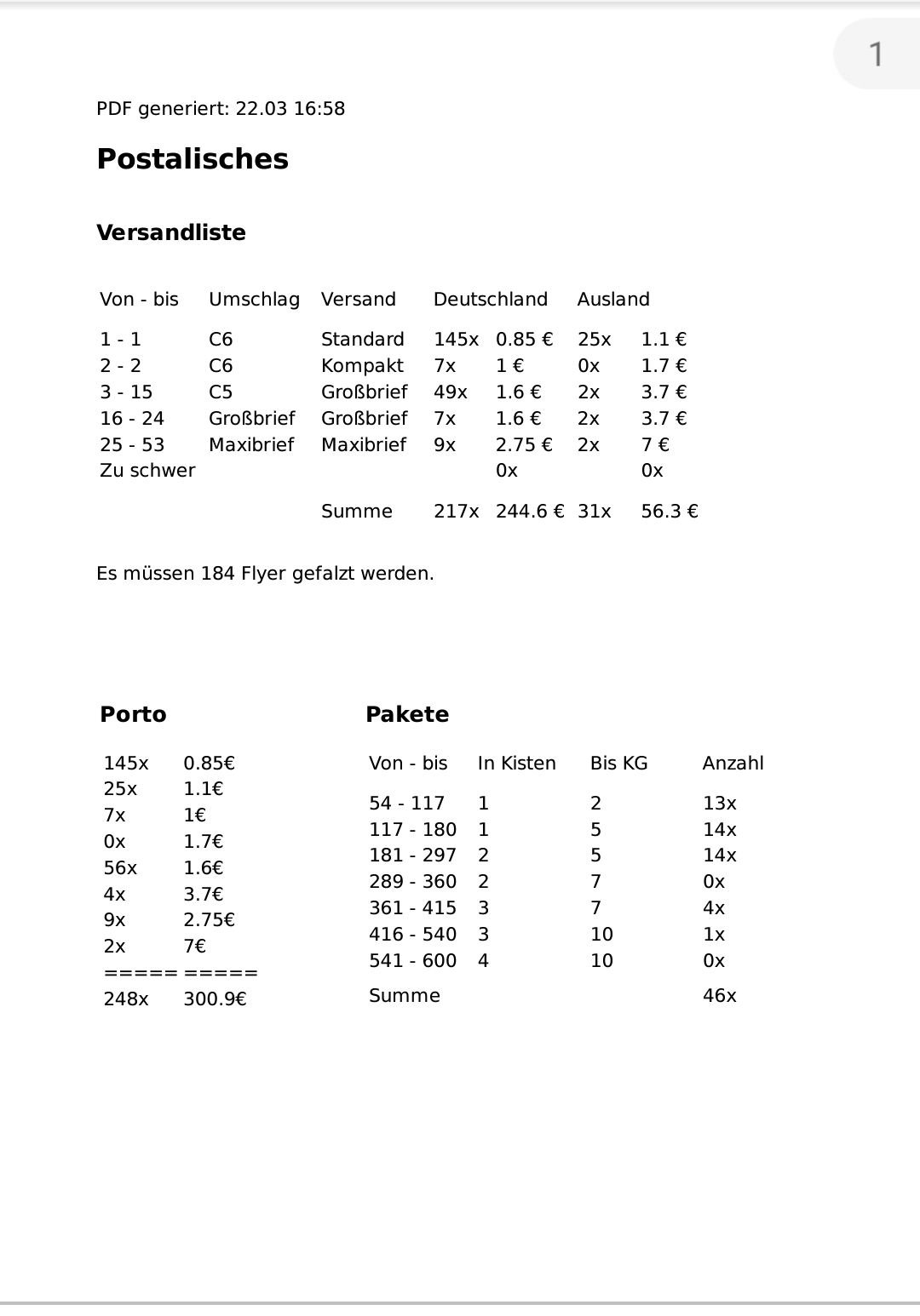

      Beispiel von einem meiner PDFs (nicht schön formatiert, erfüllt aber seinen Zweck 🤣
