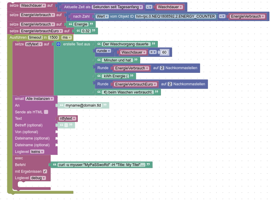

      ich versuche einen curl Befehl abzusetzen um damit einen Text aus einer variable zu versenden.
      Mit dem Sendto Baustein für eMail funktioniert die Ausgabe der Variable. Aber nicht innerhalb des curl Befehls.
      Daher bin ich mir nicht sicher ob es überhaupt in blockly geht oder ob ich auf Javascript umschwenken muss.
      Vielleicht hat ja einer von euch eine Idee dazu. Hier mein Blockly, rein zum testen gebaut. Die Variable heißt "ntfytext" welche ich per curl an Ntfy versenden möchte:
      Der ganze curl Befehl mit der Variable "ntfytext"
      curl -u myuser:"MyPaSSwoRd" -H "Title: My Titel" -H "Priority: urgent" -H "Tags: warning,skull" -d "ntfytext" https://ntfy.my-domain.tld/ioBroker
      Anstatt dass die Variable aufgelöst wird kommt einfach nur der Tex "ntfytext" an. Ich hoffe ich konnte mein Problem verständlich beschreiben.
      Danke & Grüße!
      BeNeDeLuX

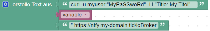

        paul53 @BeNeDeLuX last edited by
        @benedelux sagte: Anstatt dass die Variable aufgelöst wird kommt einfach nur der Tex "ntfytext" an.
        So wie oben den Text zusammensetzen:
          BeNeDeLuX @paul53 last edited by
          Na klar, bin da aber einfach nicht selber drauf gekommen! Das funktioniert. Vielen Dank 👍
