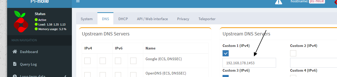

      Interessant.
      Was läuft denn bei dir auf
      http://localhost:8053
      Ich an deiner Stelle hätte jedenfalls ungern einen mir unbekannten DNS-Server in meinem Netz hängen...
      Der dann auch seit Jahren nicht mehr gepflegt wird.
      https://github.com/hbouvier/dns
      • liv-in-sky
        liv-in-sky @Thomas Braun last edited by
        @thomas-braun sagte in [gelöst] Warn mit Javascript 5.5.0:
        nichts
        sudo lsof -i -P -n | grep LISTEN
        ergibt keinen treffer !
        dieses 53 erinnert mich an pihole

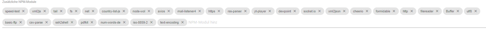

          @liv-in-sky Naja du gibst diese Deps im Javascript Adapter direkt an??
          • liv-in-sky
            liv-in-sky @apollon77 last edited by liv-in-sky
            @apollon77 aber diese greifen wiederum auf andere dep zu - ich habe jetzt mal den großteil der zusätzlichen M. auf dieser npm seite nach depen. untersucht - da ist keine

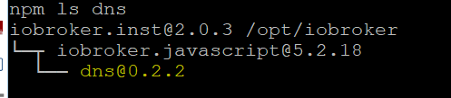

              @liv-in-sky mach mal das "npm list dns" nochmal im Verzeichnis /opt/iobroekr/node_modules/iobroker.javascript/ Was kommt da als Ausgabe?
              • liv-in-sky
                @apollon77 sagte in [gelöst] Warn mit Javascript 5.5.0:
                • apollon77
                  apollon77 @liv-in-sky last edited by
                  @liv-in-sky dann komtmdas aber auch da von keinem anderen paket. Kann mal (im Verzeichnis /opt/iobroekr/node_modules/iobroker.javascript/ !!!) ein "npm uninstall dns" machen ... dann javascript restarten ... wenns von nem angegebene Paket kam dann wäre es nach dem start wieder da 🙂 So kannste kontrollieren
