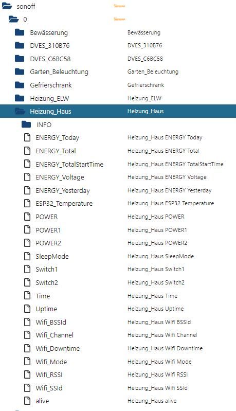

        SaschaL @Jan1 last edited by
        @jan1
        Ja, ich habe das genauso gemacht bzw. auch so wie ich die anderen Komponenten eingebunden habe.
        Es werden auch Datenpunkte erstellt, aber es fehlen die aktuelle Leistung, Strom und Spannung (die ich bei dem PowR2 bzw. der Gosund SP1 sehen kann).
        Adapterversion ist die 2.4.7, mqtt ist genau wie bei allen anderen eingestellt, auch der Port 1883.
        J lobomau 2 Replies Last reply Reply Quote 0

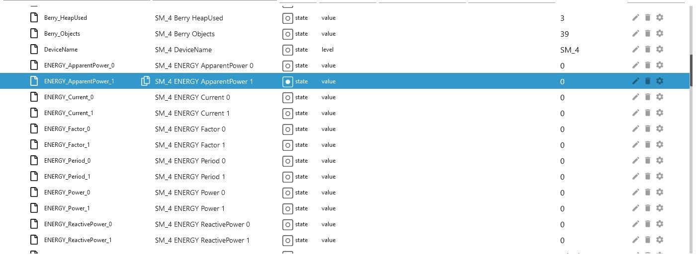

                    der R3 hat ja 2 L out, dem entsprechend werden 2 Werte per Komma übertragen.
                    Denke der Datenpunkt kann das Komma noch nicht darstellen

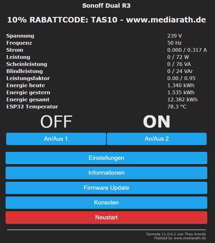

                          Nur mal aus subjektiver Neugierde. Ist der Sonoff bereits verbaut oder sind die 78°C bei Raumtemperatur frei auf dem Tisch liegend?
                            Jan1 @Dieter_P last edited by
                            @dieter_p
                            Da stimmt die Einheit wohl nicht, da das 25,5°C entspricht und für ein Sonoff normal wäre 😉
                            Er hat den fertig geflasht gekauft und da wurde wohl nur schlampig konfiguriert.
                              @jan1
                              Das soll ja die Core-Temperatur des ESP sein. Erscheint mir auch recht hoch, aber bei beiden Dual R3 die ich im Einsatz habe wird eine ähnliche Temperatur angezeigt. Und das unabhängig davon ob eingebaut oder nicht (einmal den Dual R3 in einem zusätzlichen Gehäuse = 78,9°C, dann Dual R3 auf dem Tisch liegend = 78,7°C und nur das Board des Dual R3 = 76,7°C, alles bei Raumtemperatur).
                              Ich wüsste jetzt auch nicht wie man die Temperatur anders konfigurieren könnte...

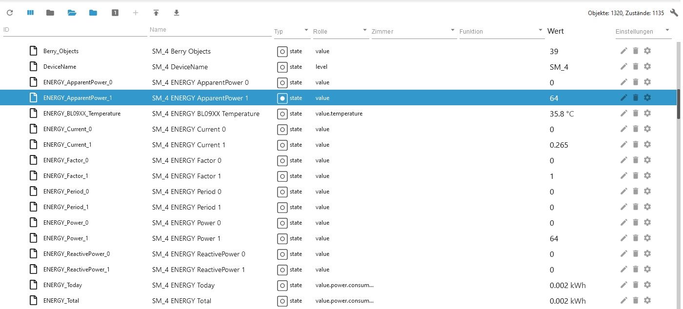

                                Nachtrag, Template neu,
                                Werte alle da, falsch war Gpios ist nun GPIO25 Serial Tx GPIO26 BL0939 Rx

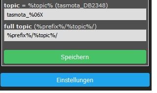

                                    Hast du das Topic Mqtt Tasmota geändert, sieht ganz danach aus.
                                    tele/Heizung_Haus_tasmota/SENSOR
                                    Stelle die mal wieder auf default sonst geht das meißt nicht .
