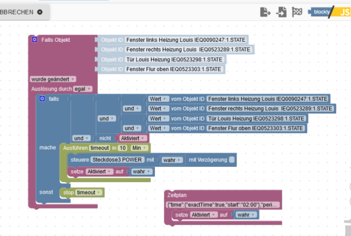

      Hallo zusammen ,
      ich heiße Matthias und arbeite eigentlich in der Rasperymatic.
      Neuerdings habe ich einen alten PC aufgesetzt mit IOBroker.
      Desweiteren eine Tuya Steckdose in IOBrocker eingebunden, diese schaltet auch.
      Leichte funktionen bekomme ich in IOBrocker auch mit der Steckdose und einem Homematic Fensterkontakt hin.
      Nur dieses nicht.
      4 Fensterkontakte müssen für z.b. 10 Minuten ausgelöst sein um die Steckdose zu Schalten.
      Nach auslösung soll bis zum abschalten die Steckdose aktiv bleiben. Dieses muss nur 1mal pro Tag erfolgen, und soll dann nächsten wieder erfolgen müssen.
      Zimmer quer Lüftung danach z.B. PC Nutzung.
      ( Fenster 1 +2 Zimmer, Tür vom Zimmer, Flur Fenster)
      Vielleicht könnt ihr mir helfen und Tips geben.
      Eventuell muss ich wohl auch eine andere Steckdose besorgen um nach aktiviereung den ausfall zu sichern.
      LG Matthias

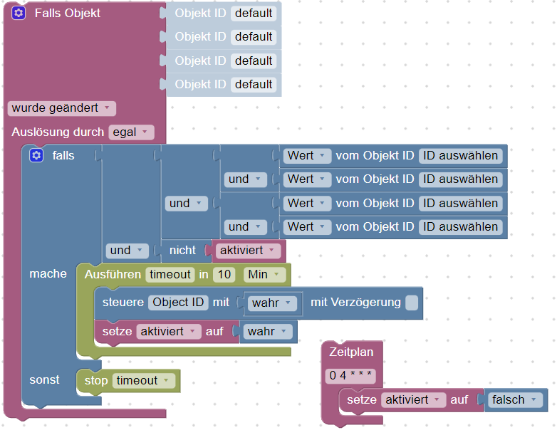

              ich habe es denke ich hinbekommen. Testen werde ich es jetzt. Es sieht so aus.
              Vielen Dank
              paul53 MaHott1980 2 Replies Last reply Reply Quote 0
                paul53 @MaHott1980 last edited by
                @mahott1980 sagte: Es sieht so aus.
                Die Variable muss nachts auf falsch gesetzt werden. Nimm besser die einfache Form des Zeitplans, denn die funktioniert zuverlässig.

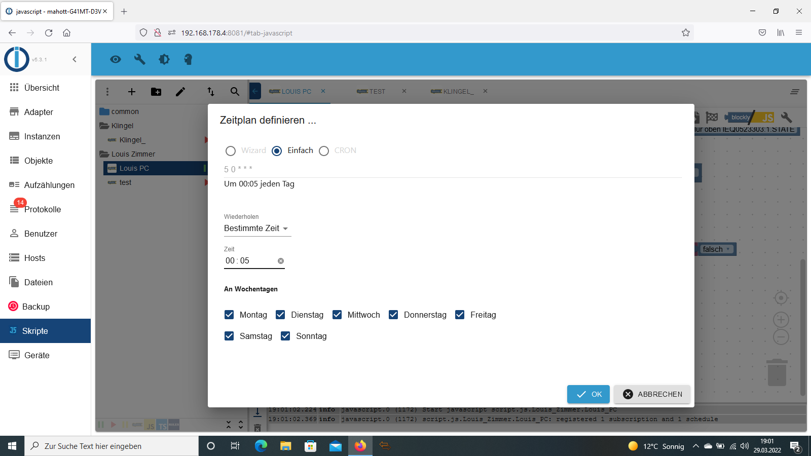

                        Ich habe es so wie im Bild gelöst. Einfacher Zeitplan??
                        Gruß Matthias
                        • N
                          Nordischerjung @MaHott1980 last edited by

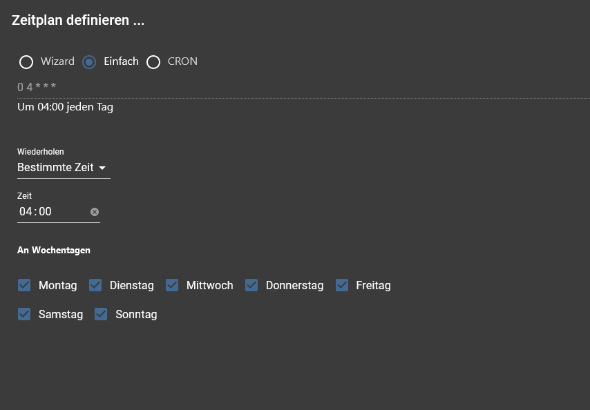

                          @mahott1980 Ne du hast den Wizard, nimm Einfach oder Cron
                          MaHott1980 ChrisNett 2 Replies Last reply Reply Quote 0
                          • MaHott1980
                            MaHott1980 @Nordischerjung last edited by
                            @nordischerjung ok jetzt habe ich es verstanden

                                      • MaHott1980
                                        MaHott1980 @ChrisNett last edited by
                                        @christian-sandkaulen

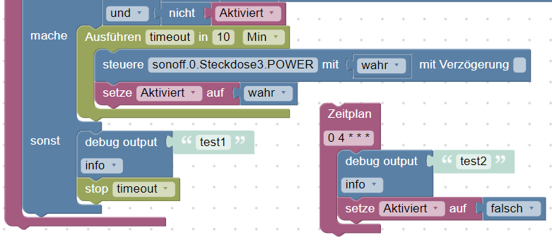

                                        So sieht es aus und es funzt auch nicht.
                                          Homoran Global Moderator Administrators @MaHott1980 last edited by
                                          @mahott1980 sagte in Blockly für komplizierte Bedingung (Anfänger):
                                          was und warum?
                                          hast du debug Bausteine zur Eingrenzung der Ursache verwendet?
                                          was passiert denn?
                                          MaHott1980 1 Reply Last reply Reply Quote 0
                                          • MaHott1980
                                            MaHott1980 @Homoran last edited by
                                            @homoran Hallo Homoran,
                                            Ich habe gerade oben rechts den Debug beim Schraubenschlüssel aktiviert. (ist das gemeint??)
                                            Es funktioniert das Umschalten aber nicht das Nächtliche (mittlerweile damit es gleich aus sieht wie in den Empfehlungen 4:00Uhr) zurückschalten.
                                            Muss dieser Zeit Blockly im selben oder besser anderem Script sein??
                                            LG Matthias
