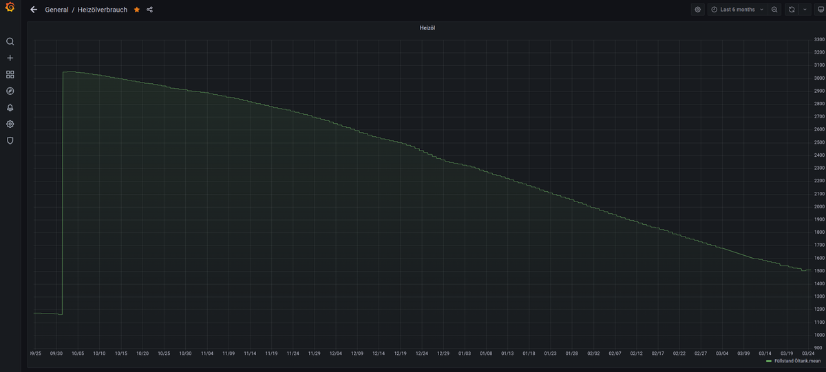

                            ...ja, so ist es eigentlich. Wie Thomas Braun beschreibt. Ich hab halt leider auch keine Ahnung. Ich binde mir die Sachen ein, so wie ich es in den "Kochbüchern" lese, und bisher hat das ja auch in den meisten Fällen geklappt, oder das Forum hat geholfen. Aber wehe es ist wie jetzt mit dem oilfox-adapter. Der lief, das letzte Update ist wochen her und seit 2 tagen zickt das protokoll mit diesen meldungen. Interessant ist, das in der influxdb die werte des oilfox weiterhin ankommen und grafana daraus auch die kurve generiert...
                            Also ich bin hilflos.
