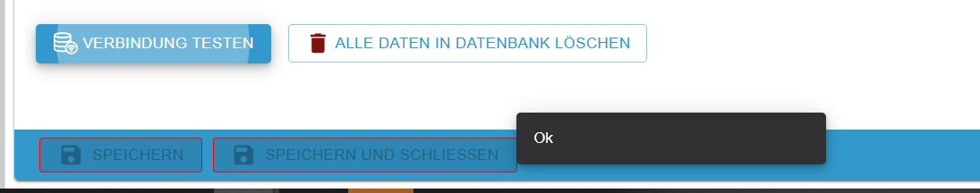

                                  @homoran Naja, in den Adaptereinstellungen habe ich schon mal Kontakt zur Datenbank. Aber die Adaptereinstellungen lassen sich nicht speichern. Das hatte ich auch noch nie. Da sind rote Rahmen um die Buttons
                                  Wieder eine neue Schikane des neuen Admins?
                                    Homoran Global Moderator Administrators @klassisch last edited by
                                    @klassisch sorry, ist jetzt 6 Jahre her, wenn ich dem verlinkten Thread glauben darf.
                                    ich hab da ewig nichts mehr gemacht.
                                      klassisch Most Active @Homoran last edited by
                                      @homoran War wahrscheinlich Schikan/Bug im neuen Admin oder dem SQL Adapter.
                                      Habe MS_SQL ausgewählt. Die hat nicht connected. Wieder zurück auf MySQL und dann konnte ich abspeichern

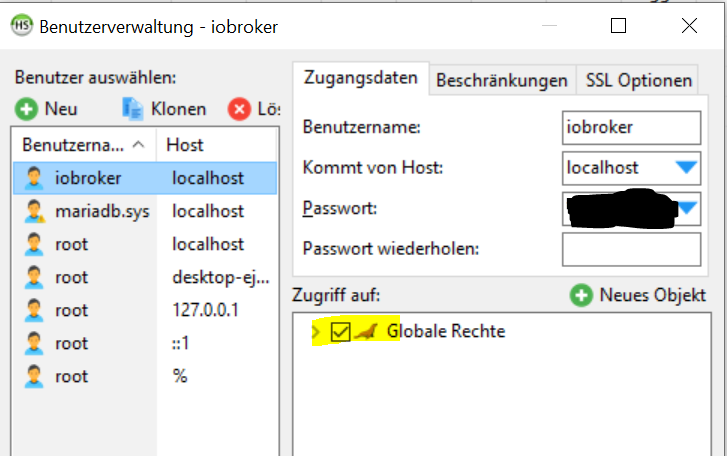

                                        Fehlermeldungen, access denied
                                        Man muß bei Heidi globale Rechte anhaken
                                        Jetzt hat er das logging bestätigt und auf der Zielplatte tut sich was.

                                            Im MySQL gibt es ein Binding:
                                            bind-address            = 0.0.0.0
                                            Dann ist der Zugriff von außen erlaubt, steht da 127.0.0.1 ist nur lokaler Zugriff erlaubt.
                                            Für jeden Zugriff muss ein Benutzer eingerichtet werden, also auch für jeden entfernten Netzwerkzugriff:
                                            benutzer@127.0.0.1
                                            benutzer@192.168.0.126
                                            kann sein das auch benutzer@* möglich wäre.
                                            Im Screenshot von HeidiSQL sieht man das bei "Kommt von Host"
