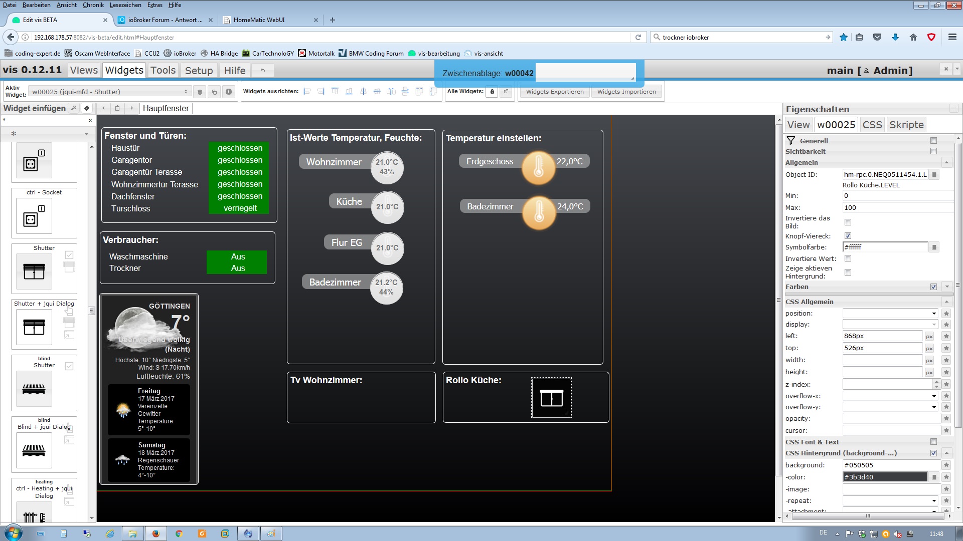

                    Hier der Screenshot

                      …und beim Anklicken des Widgets im Displaymodus (nicht EDIT!) passiert nichts?
                      Rainer
                        bunni last edited by
                        Nein, auf dem Tablet im Display Modus passiert nichts!

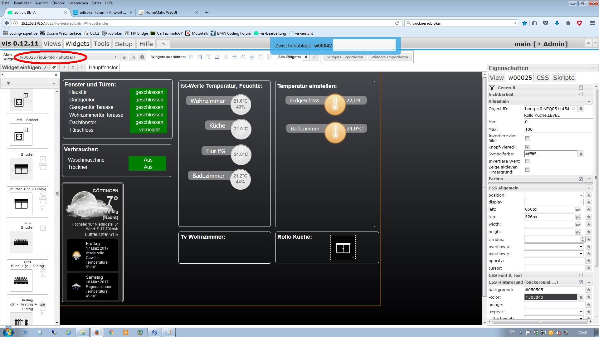

                            du must das richtige Widget nehmen, dann kommt auch der Dialog.
                            lt. deinem Screen nimmst du nur "Shutter"
                              @Lenny.CB:
                              lt. deinem Screen nimmst du nur "Shutter" `
                              Bin ich blind!!! :shock: :shock:
                              Das kommt davon, wenn man alles glaubt was der Fragende schreibt 😄
                              Danke!

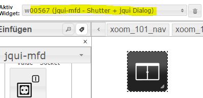

                                  @bunni:
                                  Es war schon das richtige Widget, `
                                  leider nein - und ich bin drauf reingefallen:
                                  Rainer
                                    uhh, also doch falsch. Sorry!
