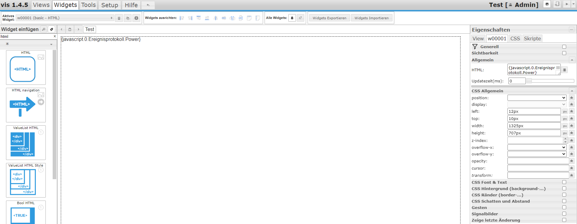

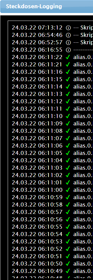

      Ich lege mir über ein Javascript eine Art Log im HTML-Format an. Dieses Log lasse ich im vis anzeigen.
      Wir nutzen das vis gewerblich (ja, eine Lizenz ist vorhanden 😉 ). Dieses Logfile hilft uns gewisse Sachen nachzuvollziehen.
      Gefühlt ist es aber seit der Umstellung von file auf jsonl so, dass wenn ich dieses Log im vis aufrufe, mir alles um die Ohren fliegt - und zwar promt. Ich habe gerade mal spaßeshalber nodejs16 installiert. Aber auch mit der letzten 14er ist das Problem da.
      Gucke ich parallel mit iobroker logs --watch dabei zu was passiert wenn ich das "Log" öffne, passiert folgendes:

                  Anzeige im vis:
                  basic-HTML - Widget mit HTML-Inhalt: {javascript.0.Ereignisprotokoll.Power}
                  baut mir optisch den Log in dieser Optik:
                  Mehr kann ich nun auch nicht mehr dazu sagen 🤷‍♂️

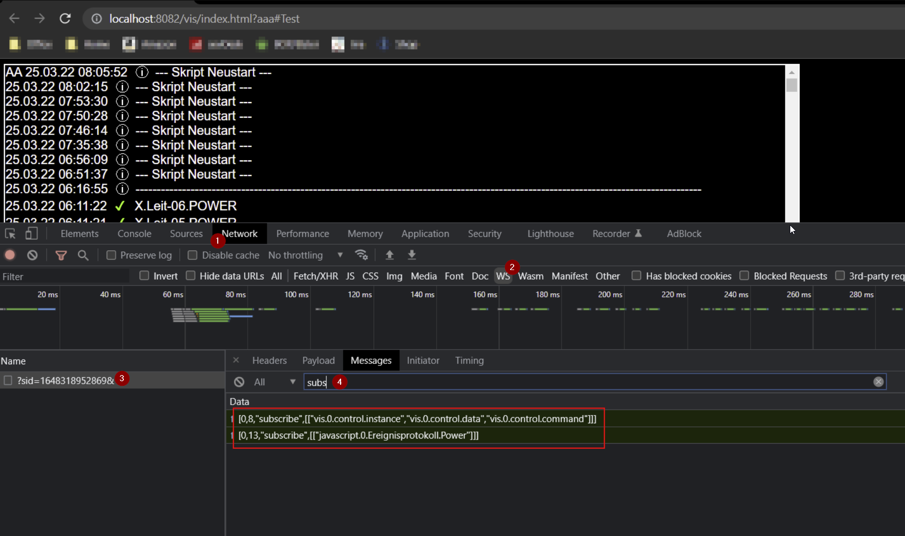

                          Zeig bitte mal die Konfig im Vis genau ... also die Geschweiften Klammern sehen mir nach einem "Binding" aus ... Je nachdem in welchem Feld das steht dann kann das so ncht gehen weil es dann als objekt ID interpretiert wird unddie wird versuch zu subscriben .... und dann knallts ...

                              Ich will es bitte SEHEN 🙂
                              Weil es darum geht in welchem Feld das Binding drin ist

                                Das Binding ist in dem Widget im HTML-Feld eingetragen.
                                Ich mache sonst morgen früh gerne eben einen Screenshot.

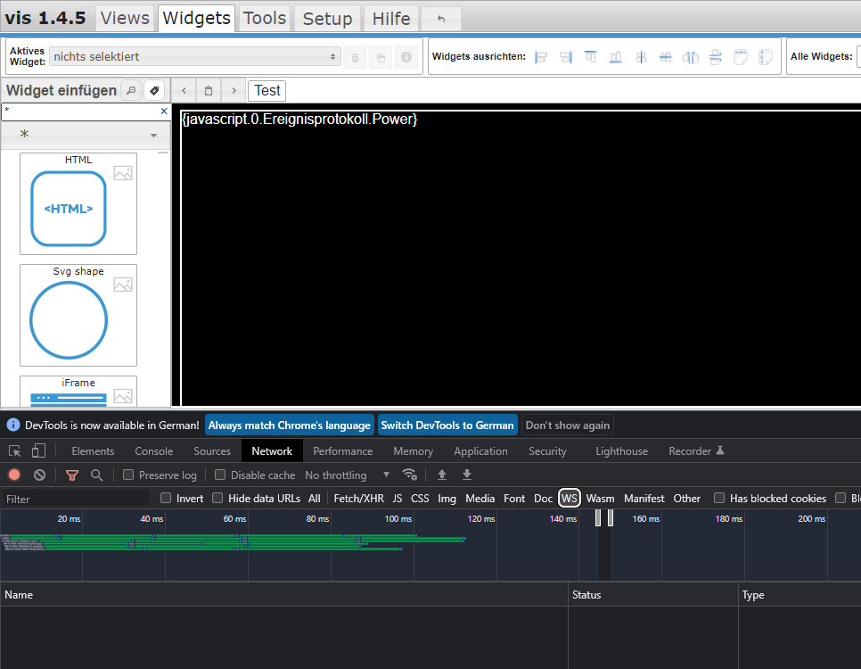

                                    Ich habe ein Test-Projekt angelegt und das Binding genau so durchgeführt wie auch im main-Projekt.
                                    Es passiert ... genau nichts. Vorerst.

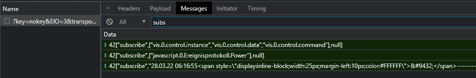

                                    Beim Switchen im vis-Edit von Test auf Main, bekam ich wieder die "regular expression" Meldung und es knallte. Das ist jedoch nicht reproduzierbar.
                                    Ich habe dann, um den ioBroker zu provozieren, den alten Log mit 10k Einträgen in einen Datenpunkt geschrieben.
                                    Promt flog er mir um die Ohren beim Aufruf vom Test-vis. Auch das ist nicht reproduzierbar.
                                    Das main-vis scheint genau heute mal ohne Meckern durchzulaufen ... ich packs nicht! Ich habe nichts Gravierendes verändert.
                                    Ich hab dann also den alten 10k Log mal wieder ins Main-vis gebracht. Ergebnis: Es passiert nichts. Der ioBroker bleibt stabil. Ich fall wirklich vom Glauben ab. Ich kann es nicht verstehen. 😕 🤔

                                    Nichts desto trotz schulde ich euch noch den Screenshot vom vis:

                                    Das war im main-vis.
                                    Ich hab das Logging im Main-vis nun abgeschaltet und werde einige Tage mit dem Test-vis arbeiten.
                                    EDIT2:
                                    Auch im Test-vis fliegt mir alles auseinander.
                                    Hier mal der Export:
                                    [{"tpl":"tplHtml","data":{"g_fixed":false,"g_visibility":false,"g_css_font_text":true,"g_css_background":false,"g_css_shadow_padding":false,"g_css_border":true,"g_gestures":false,"g_signals":false,"g_last_change":false,"visibility-cond":"==","visibility-val":1,"visibility-groups-action":"hide","refreshInterval":"0","signals-cond-0":"==","signals-val-0":true,"signals-icon-0":"/vis/signals/lowbattery.png","signals-icon-size-0":0,"signals-blink-0":false,"signals-horz-0":0,"signals-vert-0":0,"signals-hide-edit-0":false,"signals-cond-1":"==","signals-val-1":true,"signals-icon-1":"/vis/signals/lowbattery.png","signals-icon-size-1":0,"signals-blink-1":false,"signals-horz-1":0,"signals-vert-1":0,"signals-hide-edit-1":false,"signals-cond-2":"==","signals-val-2":true,"signals-icon-2":"/vis/signals/lowbattery.png","signals-icon-size-2":0,"signals-blink-2":false,"signals-horz-2":0,"signals-vert-2":0,"signals-hide-edit-2":false,"lc-type":"last-change","lc-is-interval":true,"lc-is-moment":false,"lc-format":"","lc-position-vert":"top","lc-position-horz":"right","lc-offset-vert":0,"lc-offset-horz":0,"lc-font-size":"12px","lc-font-family":"","lc-font-style":"","lc-bkg-color":"","lc-color":"","lc-border-width":"0","lc-border-style":"","lc-border-color":"","lc-border-radius":10,"lc-zindex":0,"html":"{javascript.0.Ereignisprotokoll.Power}"},"style":{"left":"9px","top":"6px","width":"1000px","height":"384px","overflow-x":"","overflow-y":"visible","color":"#ffffff","border-width":"2px","border-style":"solid","border-color":"#ffffff"},"widgetSet":"basic"}]
                                    Es fliegt mir sogar im vis-Edit um die Ohren.

                                      • apollon77
                                        apollon77 last edited by
                                        Also am besten brauchen wir neben ggf nem Screenshot um "offensichtliche Missconfig" auszuschliessen einen Export einer Vis wo das Problem auftritt zusammen mit nem beispielinhalt eines solchen States wo es passiert. Hier posten oder mir per E-Mail zusenden bitte (iobroker@fischer-ka.de + info@iobroker.net)
                                        hollywoot 1 Reply Last reply Reply Quote 0
                                        • hollywoot
                                          hollywoot @apollon77 last edited by hollywoot
                                          @apollon77
                                          Allright!
                                          Hier der Inhalt des Objektes:
                                          25.03.22 08:05:52<span style="display:inline-block;width:25px;margin-left:10px;color:#FFFFFF">&#9432;</span>--- Skript Neustart ---<br>25.03.22 08:02:15<span style="display:inline-block;width:25px;margin-left:10px;color:#FFFFFF">&#9432;</span>--- Skript Neustart ---<br>25.03.22 07:53:30<span style="display:inline-block;width:25px;margin-left:10px;color:#FFFFFF">&#9432;</span>--- Skript Neustart ---<br>25.03.22 07:50:28<span style="display:inline-block;width:25px;margin-left:10px;color:#FFFFFF">&#9432;</span>--- Skript Neustart ---<br>25.03.22 07:46:14<span style="display:inline-block;width:25px;margin-left:10px;color:#FFFFFF">&#9432;</span>--- Skript Neustart ---<br>25.03.22 07:35:38<span style="display:inline-block;width:25px;margin-left:10px;color:#FFFFFF">&#9432;</span>--- Skript Neustart ---<br>25.03.22 06:56:09<span style="display:inline-block;width:25px;margin-left:10px;color:#FFFFFF">&#9432;</span>--- Skript Neustart ---<br>25.03.22 06:51:37<span style="display:inline-block;width:25px;margin-left:10px;color:#FFFFFF">&#9432;</span>--- Skript Neustart ---<br>25.03.22 06:16:55<span style="display:inline-block;width:25px;margin-left:10px;color:#FFFFFF">&#9432;</span>--------------------------------------------------------------------------------------------------------------------------------------<br>25.03.22 06:11:22<span style="display:inline-block;width:25px;margin-left:10px;color:#00FF00">&#10004;</span>X.Leit-06.POWER<br>25.03.22 06:11:21<span style="display:inline-block;width:25px;margin-left:10px;color:#00FF00">&#10004;</span>X.Leit-05.POWER<br>25.03.22 06:11:16<span style="display:inline-block;width:25px;margin-left:10px;color:#00FF00">&#10004;</span>M.StkKO-M.POWER<br>25.03.22 06:11:15<span style="display:inline-block;width:25px;margin-left:10px;color:#00FF00">&#10004;</span>M.StkKI-M.POWER<br>25.03.22 06:11:14<span style="display:inline-block;width:25px;margin-left:10px;color:#00FF00">&#10004;</span>M.StkCh-M.POWER<br>25.03.22 06:11:13<span style="display:inline-block;width:25px;margin-left:10px;color:#00FF00">&#10004;</span>L.StkPi-L.POWER<br>25.03.22 06:11:12<span style="display:inline-block;width:25px;margin-left:10px;color:#00FF00">&#10004;</span>L.StkKO-L.POWER<br>25.03.22 06:11:11<span style="display:inline-block;width:25px;margin-left:10px;color:#00FF00">&#10004;</span>L.StkKI-L.POWER<br>25.03.22 06:11:10<span style="display:inline-block;width:25px;margin-left:10px;color:#00FF00">&#10004;</span>L.StkCh-L.POWER<br>25.03.22 06:11:09<span style="display:inline-block;width:25px;margin-left:10px;color:#00FF00">&#10004;</span>F.StkPi-F.POWER<br>25.03.22 06:11:08<span style="display:inline-block;width:25px;margin-left:10px;color:#00FF00">&#10004;</span>F.StkKO-F.POWER<br>25.03.22 06:11:07<span style="display:inline-block;width:25px;margin-left:10px;color:#00FF00">&#10004;</span>F.StkKI-F.POWER<br>25.03.22 06:11:06<span style="display:inline-block;width:25px;margin-left:10px;color:#00FF00">&#10004;</span>F.StkCh-F.POWER<br>25.03.22 06:11:05<span style="display:inline-block;width:25px;margin-left:10px;color:#00FF00">&#10004;</span>D.StkPi-D.POWER<br>25.03.22 06:11:04<span style="display:inline-block;width:25px;margin-left:10px;color:#00FF00">&#10004;</span>D.StkKO-D.POWER<br>25.03.22 06:11:03<span style="display:inline-block;width:25px;margin-left:10px;color:#00FF00">&#10004;</span>D.StkKI-D.POWER<br>25.03.22 06:11:02<span style="display:inline-block;width:25px;margin-left:10px;color:#00FF00">&#10004;</span>D.StkCh-D.POWER<br>25.03.22 06:11:01<span style="display:inline-block;width:25px;margin-left:10px;color:#00FF00">&#10004;</span>C.StkPi-C.POWER<br>25.03.22 06:11:00<span style="display:inline-block;width:25px;margin-left:10px;color:#00FF00">&#10004;</span>C.StkKO-C.POWER<br>25.03.22 06:10:59<span style="display:inline-block;width:25px;margin-left:10px;color:#00FF00">&#10004;</span>C.StkKI-C.POWER<br>25.03.22 06:10:58<span style="display:inline-block;width:25px;margin-left:10px;color:#00FF00">&#10004;</span>C.StkCh-C.POWER<br>25.03.22 06:10:57<span style="display:inline-block;width:25px;margin-left:10px;color:#00FF00">&#10004;</span>A.StkPi-A.POWER<br>25.03.22 06:10:56<span style="display:inline-block;width:25px;margin-left:10px;color:#00FF00">&#10004;</span>A.StkKO-A.POWER<br>25.03.22 06:10:55<span style="display:inline-block;width:25px;margin-left:10px;color:#00FF00">&#10004;</span>A.StkKI-A.POWER<br>25.03.22 06:10:54<span style="display:inline-block;width:25px;margin-left:10px;color:#00FF00">&#10004;</span>A.StkCh-A.POWER<br>25.03.22 06:10:53<span style="display:inline-block;width:25px;margin-left:10px;color:#00FF00">&#10004;</span>V.StkPk-30.POWER<br>25.03.22 06:10:52<span style="display:inline-block;width:25px;margin-left:10px;color:#00FF00">&#10004;</span>V.StkPk-29.POWER<br>25.03.22 06:10:51<span style="display:inline-block;width:25px;margin-left:10px;color:#00FF00">&#10004;</span>V.StkPk-26.POWER<br>25.03.22 06:10:50<span style="display:inline-block;width:25px;margin-left:10px;color:#00FF00">&#10004;</span>V.StkPk-23.POWER<br>25.03.22 06:10:49<span style="display:inline-block;width:25px;margin-left:10px;color:#00FF00">&#10004;</span>V.StkPk-22.POWER<br>25.03.22 06:10:48<span style="display:inline-block;width:25px;margin-left:10px;color:#00FF00">&#10004;</span>V.StkPk-21.POWER<br>25.03.22 06:10:47<span style="display:inline-block;width:25px;margin-left:10px;color:#00FF00">&#10004;</span>V.StkPk-20.POWER<br>25.03.22 06:10:46<span style="display:inline-block;width:25px;margin-left:10px;color:#00FF00">&#10004;</span>V.StkPk-14.POWER<br>25.03.22 06:10:45<span style="display:inline-block;width:25px;margin-left:10px;color:#00FF00">&#10004;</span>V.StkPk-13.POWER<br>25.03.22 06:10:44<span style="display:inline-block;width:25px;margin-left:10px;color:#00FF00">&#10004;</span>V.StkPk-12.POWER<br>25.03.22 06:10:43<span style="display:inline-block;width:25px;margin-left:10px;color:#00FF00">&#10004;</span>V.StkPk-11.POWER<br>25.03.22 06:10:42<span style="display:inline-block;width:25px;margin-left:10px;color:#00FF00">&#10004;</span>V.StkPk-10.POWER<br>25.03.22 06:10:41<span style="display:inline-block;width:25px;margin-left:10px;color:#00FF00">&#10004;</span>V.StkPk-09.POWER<br>25.03.22 06:10:40<span style="display:inline-block;width:25px;margin-left:10px;color:#00FF00">&#10004;</span>V.StkPk-08.POWER<br>25.03.22 06:10:39<span style="display:inline-block;width:25px;margin-left:10px;color:#00FF00">&#10004;</span>V.StkPk-07.POWER<br>25.03.22 06:10:38<span style="display:inline-block;width:25px;margin-left:10px;color:#00FF00">&#10004;</span>V.StkPk-06.POWER<br>25.03.22 06:10:37<span style="display:inline-block;width:25px;margin-left:10px;color:#00FF00">&#10004;</span>V.StkPk-05.POWER<br>25.03.22 06:10:36<span style="display:inline-block;width:25px;margin-left:10px;color:#00FF00">&#10004;</span>V.StkPk-04.POWER<br>25.03.22 06:10:35<span style="display:inline-block;width:25px;margin-left:10px;color:#00FF00">&#10004;</span>V.StkPk-03.POWER<br>25.03.22 06:10:34<span style="display:inline-block;width:25px;margin-left:10px;color:#00FF00">&#10004;</span>V.StkPk-02.POWER<br>25.03.22 06:10:33<span style="display:inline-block;width:25px;margin-left:10px;color:#00FF00">&#10004;</span>V.StkPk-01.POWER<br>25.03.22 06:10:32<span style="display:inline-block;width:25px;margin-left:10px;color:#00FF00">&#10004;</span>K.StkPi-K.POWER<br>25.03.22 06:10:31<span style="display:inline-block;width:25px;margin-left:10px;color:#00FF00">&#10004;</span>K.StkKO-K.POWER<br>25.03.22 06:10:30<span style="display:inline-block;width:25px;margin-left:10px;color:#00FF00">&#10004;</span>K.StkKI-K.POWER<br>25.03.22 06:10:29<span style="display:inline-block;width:25px;margin-left:10px;color:#00FF00">&#10004;</span>K.StkCh-K.POWER<br>25.03.22 06:10:27<span style="display:inline-block;width:25px;margin-left:10px;color:#00FF00">&#10004;</span>I.StkPiI-09.POWER<br>25.03.22 06:10:26<span style="display:inline-block;width:25px;margin-left:10px;color:#00FF00">&#10004;</span>I.StkPiI-08.POWER<br>25.03.22 06:10:25<span style="display:inline-block;width:25px;margin-left:10px;color:#00FF00">&#10004;</span>I.StkPiI-07.POWER<br>25.03.22 06:10:24<span style="display:inline-block;width:25px;margin-left:10px;color:#00FF00">&#10004;</span>I.StkPiI-06.POWER<br>25.03.22 06:10:23<span style="display:inline-block;width:25px;margin-left:10px;color:#00FF00">&#10004;</span>I.StkPiI-05.POWER<br>25.03.22 06:10:22<span style="display:inline-block;width:25px;margin-left:10px;color:#00FF00">&#10004;</span>I.StkPiI-04.POWER<br>25.03.22 06:10:21<span style="display:inline-block;width:25px;margin-left:10px;color:#00FF00">&#10004;</span>I.StkPiI-03.POWER<br>25.03.22 06:10:18<span style="display:inline-block;width:25px;margin-left:10px;color:#00FF00">&#10004;</span>X.Leit-04.POWER<br>25.03.22 06:10:17<span style="display:inline-block;width:25px;margin-left:10px;color:#00FF00">&#10004;</span>X.Leit-02.POWER<br>25.03.22 06:10:16<span style="display:inline-block;width:25px;margin-left:10px;color:#00FF00">&#10004;</span>X.Leit-01.POWER<br>25.03.22 06:10:15<span style="display:inline-block;width:25px;margin-left:10px;color:#00FF00">&#10004;</span>P.StkChStkPi-P.POWER<br>25.03.22 06:10:14<span style="display:inline-block;width:25px;margin-left:10px;color:#00FF00">&#10004;</span>G.StkT-G.POWER<br>25.03.22 06:10:13<span style="display:inline-block;width:25px;margin-left:10px;color:#00FF00">&#10004;</span>G.StkPi-G.POWER<br>25.03.22 06:10:12<span style="display:inline-block;width:25px;margin-left:10px;color:#00FF00">&#10004;</span>G.StkKIOut-G.POWER<br>25.03.22 06:10:11<span style="display:inline-block;width:25px;margin-left:10px;color:#00FF00">&#10004;</span>G.StkCh-G.POWER<br>25.03.22 06:10:10<span style="display:inline-block;width:25px;margin-left:10px;color:#00FF00">&#10004;</span>E.StkT-E.POWER<br>25.03.22 06:10:09<span style="display:inline-block;width:25px;margin-left:10px;color:#00FF00">&#10004;</span>E.StkPi-E.POWER<br>25.03.22 06:10:08<span style="display:inline-block;width:25px;margin-left:10px;color:#00FF00">&#10004;</span>E.StkKO-E.POWER<br>25.03.22 06:10:07<span style="display:inline-block;width:25px;margin-left:10px;color:#00FF00">&#10004;</span>E.StkKI-E.POWER<br>25.03.22 06:10:06<span style="display:inline-block;width:25px;margin-left:10px;color:#00FF00">&#10004;</span>E.StkCh-E2.POWER<br>25.03.22 06:10:05<span style="display:inline-block;width:25px;margin-left:10px;color:#00FF00">&#10004;</span>E.StkCh-E.POWER<br>25.03.22 06:10:04<span style="display:inline-block;width:25px;margin-left:10px;color:#00FF00">&#10004;</span>B.StkPi-B.POWER<br>25.03.22 06:10:03<span style="display:inline-block;width:25px;margin-left:10px;color:#00FF00">&#10004;</span>B.StkKO-B.POWER<br>25.03.22 06:10:02<span style="display:inline-block;width:25px;margin-left:10px;color:#00FF00">&#10004;</span>B.StkKI-B.POWER<br>25.03.22 06:10:01<span style="display:inline-block;width:25px;margin-left:10px;color:#00FF00">&#10004;</span>B.StkCh-B2.POWER<br>25.03.22 06:10:00<span style="display:inline-block;width:25px;margin-left:10px;color:#00FF00">&#10004;</span>B.StkCh-B.POWER<br>24.03.22 21:31:38<span style="display:inline-block;width:25px;margin-left:10px;color:#FFFFFF">&#9432;</span>--------------------------------------------------------------------------------------------------------------------------------------<br>24.03.22 21:26:38<span style="display:inline-block;width:25px;margin-left:10px;color:#FFFFFF">&#9432;</span>--------------------------------------------------------------------------------------------------------------------------------------<br>24.03.22 21:25:38<span style="display:inline-block;width:25px;margin-left:10px;color:#FFFFFF">&#9432;</span>--------------------------------------------------------------------------------------------------------------------------------------<br>24.03.22 21:16:38<span style="display:inline-block;width:25px;margin-left:10px;color:#FFFFFF">&#9432;</span>--------------------------------------------------------------------------------------------------------------------------------------<br>24.03.22 21:15:38<span style="display:inline-block;width:25px;margin-left:10px;color:#FFFFFF">&#9432;</span>--------------------------------------------------------------------------------------------------------------------------------------<br>24.03.22 21:10:38<span style="display:inline-block;width:25px;margin-left:10px;color:#FFFFFF">&#9432;</span>--------------------------------------------------------------------------------------------------------------------------------------<br>24.03.22 21:05:38<span style="display:inline-block;width:25px;margin-left:10px;color:#FFFFFF">&#9432;</span>--------------------------------------------------------------------------------------------------------------------------------------<br>24.03.22 21:00:38<span style="display:inline-block;width:25px;margin-left:10px;color:#FFFFFF">&#9432;</span>--------------------------------------------------------------------------------------------------------------------------------------<br>24.03.22 20:56:38<span style="display:inline-block;width:25px;margin-left:10px;color:#FFFFFF">&#9432;</span>--------------------------------------------------------------------------------------------------------------------------------------<br>24.03.22 20:55:38<span style="display:inline-block;width:25px;margin-left:10px;color:#FFFFFF">&#9432;</span>--------------------------------------------------------------------------------------------------------------------------------------<br>24.03.22 20:46:38<span style="display:inline-block;width:25px;margin-left:10px;color:#FFFFFF">&#9432;</span>--------------------------------------------------------------------------------------------------------------------------------------<br>24.03.22 20:45:38<span style="display:inline-block;width:25px;margin-left:10px;color:#FFFFFF">&#9432;</span>--------------------------------------------------------------------------------------------------------------------------------------<br>24.03.22 20:40:38<span style="display:inline-block;width:25px;margin-left:10px;color:#FFFFFF">&#9432;</span>--------------------------------------------------------------------------------------------------------------------------------------<br>24.03.22 20:36:38<span style="display:inline-block;width:25px;margin-left:10px;color:#FFFFFF">&#9432;</span>--------------------------------------------------------------------------------------------------------------------------------------<br>24.03.22 20:35:38<span style="display:inline-block;width:25px;margin-left:10px;color:#FFFFFF">&#9432;</span>--------------------------------------------------------------------------------------------------------------------------------------<br>24.03.22 20:31:38<span style="display:inline-block;width:25px;margin-left:10px;color:#FFFFFF">&#9432;</span>--------------------------------------------------------------------------------------------------------------------------------------<br>24.03.22 20:30:38<span style="display:inline-block;width:25px;margin-left:10px;color:#FFFFFF">&#9432;</span>--------------------------------------------------------------------------------------------------------------------------------------<br>24.03.22 20:26:38<span style="display:inline-block;width:25px;margin-left:10px;color:#FFFFFF">&#9432;</span>--------------------------------------------------------------------------------------------------------------------------------------<br>24.03.22 20:25:38<span style="display:inline-block;width:25px;margin-left:10px;color:#FFFFFF">&#9432;</span>--------------------------------------------------------------------------------------------------------------------------------------<br>24.03.22 20:20:38<span style="display:inline-block;width:25px;margin-left:10px;color:#FFFFFF">&#9432;</span>--------------------------------------------------------------------------------------------------------------------------------------<br>24.03.22 20:15:38<span style="display:inline-block;width:25px;margin-left:10px;color:#FFFFFF">&#9432;</span>--------------------------------------------------------------------------------------------------------------------------------------<br>24.03.22 20:10:38<span style="display:inline-block;width:25px;margin-left:10px;color:#FFFFFF">&#9432;</span>--------------------------------------------------------------------------------------------------------------------------------------<br>24.03.22 20:05:38<span style="display:inline-block;width:25px;margin-left:10px;color:#FFFFFF">&#9432;</span>--------------------------------------------------------------------------------------------------------------------------------------<br>24.03.22 20:01:38<span style="display:inline-block;width:25px;margin-left:10px;color:#FFFFFF">&#9432;</span>--------------------------------------------------------------------------------------------------------------------------------------<br>24.03.22 20:00:38<span style="display:inline-block;width:25px;margin-left:10px;color:#FFFFFF">&#9432;</span>--------------------------------------------------------------------------------------------------------------------------------------<br>24.03.22 19:55:38<span style="display:inline-block;width:25px;margin-left:10px;color:#FFFFFF">&#9432;</span>--------------------------------------------------------------------------------------------------------------------------------------<br>24.03.22 19:50:38<span style="display:inline-block;width:25px;margin-left:10px;color:#FFFFFF">&#9432;</span>--------------------------------------------------------------------------------------------------------------------------------------<br>24.03.22 19:45:38<span style="display:inline-block;width:25px;margin-left:10px;color:#FFFFFF">&#9432;</span>--------------------------------------------------------------------------------------------------------------------------------------<br>24.03.22 19:40:38<span style="display:inline-block;width:25px;margin-left:10px;color:#FFFFFF">&#9432;</span>--------------------------------------------------------------------------------------------------------------------------------------<br>24.03.22 19:36:38<span style="display:inline-block;width:25px;margin-left:10px;color:#FFFFFF">&#9432;</span>--------------------------------------------------------------------------------------------------------------------------------------<br>24.03.22 19:35:38<span style="display:inline-block;width:25px;margin-left:10px;color:#FFFFFF">&#9432;</span>--------------------------------------------------------------------------------------------------------------------------------------<br>24.03.22 19:30:38<span style="display:inline-block;width:25px;margin-left:10px;color:#FFFFFF">&#9432;</span>--------------------------------------------------------------------------------------------------------------------------------------<br>24.03.22 19:25:38<span style="display:inline-block;width:25px;margin-left:10px;color:#FFFFFF">&#9432;</span>--------------------------------------------------------------------------------------------------------------------------------------<br>24.03.22 19:20:38<span style="display:inline-block;width:25px;margin-left:10px;color:#FFFFFF">&#9432;</span>--------------------------------------------------------------------------------------------------------------------------------------<br>24.03.22 19:16:38<span style="display:inline-block;width:25px;margin-left:10px;color:#FFFFFF">&#9432;</span>--------------------------------------------------------------------------------------------------------------------------------------<br>24.03.22 19:15:38<span style="display:inline-block;width:25px;margin-left:10px;color:#FFFFFF">&#9432;</span>--------------------------------------------------------------------------------------------------------------------------------------<br>24.03.22 19:10:38<span style="display:inline-block;width:25px;margin-left:10px;color:#FFFFFF">&#9432;</span>--------------------------------------------------------------------------------------------------------------------------------------<br>24.03.22 19:00:38<span style="display:inline-block;width:25px;margin-left:10px;color:#FFFFFF">&#9432;</span>--------------------------------------------------------------------------------------------------------------------------------------<br>24.03.22 18:56:38<span style="display:inline-block;width:25px;margin-left:10px;color:#FFFFFF">&#9432;</span>--------------------------------------------------------------------------------------------------------------------------------------<br>24.03.22 18:55:38<span style="display:inline-block;width:25px;margin-left:10px;color:#FFFFFF">&#9432;</span>--------------------------------------------------------------------------------------------------------------------------------------<br>24.03.22 18:45:38<span style="display:inline-block;width:25px;margin-left:10px;color:#FFFFFF">&#9432;</span>--------------------------------------------------------------------------------------------------------------------------------------<br>24.03.22 18:40:38<span style="display:inline-block;width:25px;margin-left:10px;color:#FFFFFF">&#9432;</span>--------------------------------------------------------------------------------------------------------------------------------------<br>24.03.22 18:35:38<span style="display:inline-block;width:25px;margin-left:10px;color:#FFFFFF">&#9432;</span>--------------------------------------------------------------------------------------------------------------------------------------<br>24.03.22 18:30:38<span style="display:inline-block;width:25px;margin-left:10px;color:#FFFFFF">&#9432;</span>--------------------------------------------------------------------------------------------------------------------------------------<br>24.03.22 18:21:38<span style="display:inline-block;width:25px;margin-left:10px;color:#FFFFFF">&#9432;</span>--------------------------------------------------------------------------------------------------------------------------------------<br>24.03.22 18:20:38<span style="display:inline-block;width:25px;margin-left:10px;color:#FFFFFF">&#9432;</span>--------------------------------------------------------------------------------------------------------------------------------------<br>24.03.22 18:15:38<span style="display:inline-block;width:25px;margin-left:10px;color:#FFFFFF">&#9432;</span>--------------------------------------------------------------------------------------------------------------------------------------<br>24.03.22 18:11:38<span style="display:inline-block;width:25px;margin-left:10px;color:#FFFFFF">&#9432;</span>--------------------------------------------------------------------------------------------------------------------------------------<br>24.03.22 18:05:38<span style="display:inline-block;width:25px;margin-left:10px;color:#FFFFFF">&#9432;</span>--------------------------------------------------------------------------------------------------------------------------------------<br>24.03.22 18:00:38<span style="display:inline-block;width:25px;margin-left:10px;color:#FFFFFF">&#9432;</span>--------------------------------------------------------------------------------------------------------------------------------------<br>24.03.22 17:55:38<span style="display:inline-block;width:25px;margin-left:10px;color:#FFFFFF">&#9432;</span>--------------------------------------------------------------------------------------------------------------------------------------<br>24.03.22 17:50:38<span style="display:inline-block;width:25px;margin-left:10px;color:#FFFFFF">&#9432;</span>--------------------------------------------------------------------------------------------------------------------------------------<br>24.03.22 17:46:38<span style="display:inline-block;width:25px;margin-left:10px;color:#FFFFFF">&#9432;</span>--------------------------------------------------------------------------------------------------------------------------------------<br>24.03.22 17:45:38<span style="display:inline-block;width:25px;margin-left:10px;color:#FFFFFF">&#9432;</span>--------------------------------------------------------------------------------------------------------------------------------------<br>24.03.22 17:40:38<span style="display:inline-block;width:25px;margin-left:10px;color:#FFFFFF">&#9432;</span>--------------------------------------------------------------------------------------------------------------------------------------<br>24.03.22 17:35:38<span style="display:inline-block;width:25px;margin-left:10px;color:#FFFFFF">&#9432;</span>--------------------------------------------------------------------------------------------------------------------------------------<br>24.03.22 17:34:29<span style="display:inline-block;width:25px;margin-left:10px;color:#FFFFFF">&#9432;</span>--------------------------------------------------------------------------------------------------------------------------------------<br>24.03.22 17:34:26<span style="display:inline-block;width:25px;margin-left:10px;color:#FF0000">&#10006;</span>Leit-06 POWER --- 15/51<br>24.03.22 17:34:23<span style="display:inline-block;width:25px;margin-left:10px;color:#FF0000">&#10006;</span>Leit-05 POWER --- 8/55.7<br>24.03.22 17:34:08<span style="display:inline-block;width:25px;margin-left:10px;color:#FF0000">&#10006;</span>StkKO-M POWER --- 2/31.5<br>24.03.22 17:34:05<span style="display:inline-block;width:25px;margin-left:10px;color:#FF0000">&#10006;</span>StkKI-M POWER --- 12/40.8<br>24.03.22 17:34:02<span style="display:inline-block;width:25px;margin-left:10px;color:#FF0000">&#10006;</span>StkCh-M POWER --- 19/48.8<br>24.03.22 17:33:59<span style="display:inline-block;width:25px;margin-left:10px;color:#FF0000">&#10006;</span>StkPi-L POWER --- 0/0<br>24.03.22 17:33:56<span style="display:inline-block;width:25px;margin-left:10px;color:#FF0000">&#10006;</span>StkKO-L POWER --- 0/0<br>24.03.22 17:33:53<span style="display:inline-block;width:25px;margin-left:10px;color:#FF0000">&#10006;</span>StkKI-L POWER --- 0/0<br>24.03.22 17:33:50<span style="display:inline-block;width:25px;margin-left:10px;color:#FF0000">&#10006;</span>StkCh-L POWER --- 0/0<br>24.03.22 17:33:47<span style="display:inline-block;width:25px;margin-left:10px;color:#FF0000">&#10006;</span>StkPi-F POWER --- 29/73.6<br>24.03.22 17:33:44<span style="display:inline-block;width:25px;margin-left:10px;color:#FF0000">&#10006;</span>StkKO-F POWER --- 2/58<br>24.03.22 17:33:41<span style="display:inline-block;width:25px;margin-left:10px;color:#FF0000">&#10006;</span>StkKI-F POWER --- 153/182<br>24.03.22 17:33:38<span style="display:inline-block;width:25px;margin-left:10px;color:#FF0000">&#10006;</span>StkCh-F POWER --- 64/120.3<br>24.03.22 17:33:35<span style="display:inline-block;width:25px;margin-left:10px;color:#FF0000">&#10006;</span>StkPi-D POWER --- 30/95.1<br>24.03.22 17:33:32<span style="display:inline-block;width:25px;margin-left:10px;color:#FF0000">&#10006;</span>StkKO-D POWER --- 3/50.1<br>24.03.22 17:33:29<span style="display:inline-block;width:25px;margin-left:10px;color:#FF0000">&#10006;</span>StkKI-D POWER --- 147/185.8<br>24.03.22 17:33:26<span style="display:inline-block;width:25px;margin-left:10px;color:#FF0000">&#10006;</span>StkCh-D POWER --- 2/30<br>24.03.22 17:33:23<span style="display:inline-block;width:25px;margin-left:10px;color:#FF0000">&#10006;</span>StkPi-C POWER --- 35/90.2<br>24.03.22 17:33:20<span style="display:inline-block;width:25px;margin-left:10px;color:#FF0000">&#10006;</span>StkKO-C POWER --- 3/67.8<br>24.03.22 17:33:17<span style="display:inline-block;width:25px;margin-left:10px;color:#FF0000">&#10006;</span>StkKI-C POWER --- 157/199.3<br>24.03.22 17:33:14<span style="display:inline-block;width:25px;margin-left:10px;color:#FF0000">&#10006;</span>StkCh-C POWER --- 2/55.5<br>24.03.22 17:33:11<span style="display:inline-block;width:25px;margin-left:10px;color:#FF0000">&#10006;</span>StkPi-A POWER --- 34/87.4<br>24.03.22 17:33:08<span style="display:inline-block;width:25px;margin-left:10px;color:#FF0000">&#10006;</span>StkKO-A POWER --- 2/50.5<br>24.03.22 17:33:05<span style="display:inline-block;width:25px;margin-left:10px;color:#FF0000">&#10006;</span>StkKI-A POWER --- 158/206.3<br>24.03.22 17:33:02<span style="display:inline-block;width:25px;margin-left:10px;color:#FF0000">&#10006;</span>StkCh-A POWER --- 13/50.4<br>24.03.22 17:32:59<span style="display:inline-block;width:25px;margin-left:10px;color:#FF0000">&#10006;</span>StkPk-30 POWER --- 5/51<br>24.03.22 17:32:56<span style="display:inline-block;width:25px;margin-left:10px;color:#FF0000">&#10006;</span>StkPk-29 POWER --- 24/78<br>24.03.22 17:32:53<span style="display:inline-block;width:25px;margin-left:10px;color:#FF0000">&#10006;</span>StkPk-26 POWER --- 4/33.4<br>24.03.22 17:32:50<span style="display:inline-block;width:25px;margin-left:10px;color:#FF0000">&#10006;</span>StkPk-23 POWER --- 21/68.2<br>24.03.22 17:32:47<span style="display:inline-block;width:25px;margin-left:10px;color:#FF0000">&#10006;</span>StkPk-22 POWER --- 28/74.9<br>24.03.22 17:32:44<span style="display:inline-block;width:25px;margin-left:10px;color:#FF0000">&#10006;</span>StkPk-21 POWER --- 31/78.7<br>24.03.22 17:32:41<span style="display:inline-block;width:25px;margin-left:10px;color:#FF0000">&#10006;</span>StkPk-20 POWER --- 14/83.3<br>24.03.22 17:32:38<span style="display:inline-block;width:25px;margin-left:10px;color:#FF0000">&#10006;</span>StkPk-14 POWER --- 21/87.8<br>24.03.22 17:32:35<span style="display:inline-block;width:25px;margin-left:10px;color:#FF0000">&#10006;</span>StkPk-13 POWER --- 61/94.2<br>24.03.22 17:32:32<span style="display:inline-block;width:25px;margin-left:10px;color:#FF0000">&#10006;</span>StkPk-12 POWER --- 22/58.9<br>24.03.22 17:32:29<span style="display:inline-block;width:25px;margin-left:10px;color:#FF0000">&#10006;</span>StkPk-11 POWER --- 30/105.6<br>24.03.22 17:32:26<span style="display:inline-block;width:25px;margin-left:10px;color:#FF0000">&#10006;</span>StkPk-10 POWER --- 24/82.3<br>24.03.22 17:32:23<span style="display:inline-block;width:25px;margin-left:10px;color:#FF0000">&#10006;</span>StkPk-09 POWER --- 24/98.9<br>24.03.22 17:32:20<span style="display:inline-block;width:25px;margin-left:10px;color:#FF0000">&#10006;</span>StkPk-08 POWER --- 23/86.9<br>24.03.22 17:32:17<span style="display:inline-block;width:25px;margin-left:10px;color:#FF0000">&#10006;</span>StkPk-07 POWER --- 37/119.3<br>24.03.22 17:32:14<span style="display:inline-block;width:25px;margin-left:10px;color:#FF0000">&#10006;</span>StkPk-06 POWER --- 57/111.8<br>24.03.22 17:32:11<span style="display:inline-block;width:25px;margin-left:10px;color:#FF0000">&#10006;</span>StkPk-05 POWER --- 34/108.8<br>24.03.22 17:32:08<span style="display:inline-block;width:25px;margin-left:10px;color:#FF0000">&#10006;</span>StkPk-04 POWER --- 64/103.8<br>24.03.22 17:32:05<span style="display:inline-block;width:25px;margin-left:10px;color:#FF0000">&#10006;</span>StkPk-03 POWER --- 32/111.7<br>24.03.22 17:32:02<span style="display:inline-block;width:25px;margin-left:10px;color:#FF0000">&#10006;</span>StkPk-02 POWER --- 18/84.5<br>24.03.22 17:31:59<span style="display:inline-block;width:25px;margin-left:10px;color:#FF0000">&#10006;</span>StkPk-01 POWER --- 52/140.8<br>24.03.22 17:31:56<span style="display:inline-block;width:25px;margin-left:10px;color:#FF0000">&#10006;</span>StkPi-K POWER --- 27/76.4<br>24.03.22 17:31:53<span style="display:inline-block;width:25px;margin-left:10px;color:#FF0000">&#10006;</span>StkKO-K POWER --- 7/39.6<br>24.03.22 17:31:50<span style="display:inline-block;width:25px;margin-left:10px;color:#FF0000">&#10006;</span>StkKI-K POWER --- 111/161.6<br>24.03.22 17:31:47<span style="display:inline-block;width:25px;margin-left:10px;color:#FF0000">&#10006;</span>StkCh-K POWER --- 6/44.7<br>24.03.22 17:31:41<span style="display:inline-block;width:25px;margin-left:10px;color:#FF0000">&#10006;</span>StkPiI-09 POWER --- 3/50<br>24.03.22 17:31:38<span style="display:inline-block;width:25px;margin-left:10px;color:#FF0000">&#10006;</span>StkPiI-08 POWER --- 0/0<br>24.03.22 17:31:35<span style="display:inline-block;width:25px;margin-left:10px;color:#FF0000">&#10006;</span>StkPiI-07 POWER --- 33/96.5<br>24.03.22 17:31:32<span style="display:inline-block;width:25px;margin-left:10px;color:#FF0000">&#10006;</span>StkPiI-06 POWER --- 0/0<br>24.03.22 17:31:29<span style="display:inline-block;width:25px;margin-left:10px;color:#FF0000">&#10006;</span>StkPiI-05 POWER --- 40/103.4<br>24.03.22 17:31:26<span style="display:inline-block;width:25px;margin-left:10px;color:#FF0000">&#10006;</span>StkPiI-04 POWER --- 0/0<br>24.03.22 17:31:23<span style="display:inline-block;width:25px;margin-left:10px;color:#FF0000">&#10006;</span>StkPiI-03 POWER --- 40/79.5<br>24.03.22 17:31:17<span style="display:inline-block;width:25px;margin-left:10px;color:#FF0000">&#10006;</span>StkBa-I POWER --- 10/95.1<br>24.03.22 17:31:14<span style="display:inline-block;width:25px;margin-left:10px;color:#FF0000">&#10006;</span>Leit-04 POWER --- 10/75.9<br>24.03.22 17:31:11<span style="display:inline-block;width:25px;margin-left:10px;color:#FF0000">&#10006;</span>Leit-02 POWER --- 13/45.2<br>24.03.22 17:31:08<span style="display:inline-block;width:25px;margin-left:10px;color:#FF0000">&#10006;</span>Leit-01 POWER --- 0/8.4<br>24.03.22 17:31:05<span style="display:inline-block;width:25px;margin-left:10px;color:#FF0000">&#10006;</span>StkChStkPi-P POWER --- 59/157.2<br>24.03.22 17:31:02<span style="display:inline-block;width:25px;margin-left:10px;color:#FF0000">&#10006;</span>StkT-G POWER --- 5/51.2<br>24.03.22 17:30:59<span style="display:inline-block;width:25px;margin-left:10px;color:#FF0000">&#10006;</span>StkPi-G POWER --- 24/91.5<br>24.03.22 17:30:56<span style="display:inline-block;width:25px;margin-left:10px;color:#FF0000">&#10006;</span>StkKIOut-G POWER --- 109/247.4<br>24.03.22 17:30:53<span style="display:inline-block;width:25px;margin-left:10px;color:#FF0000">&#10006;</span>StkCh-G POWER --- 5/42<br>24.03.22 17:30:50<span style="display:inline-block;width:25px;margin-left:10px;color:#FF0000">&#10006;</span>StkT-E POWER --- 0/3.2<br>24.03.22 17:30:47<span style="display:inline-block;width:25px;margin-left:10px;color:#FF0000">&#10006;</span>StkPi-E POWER --- 13/61.1<br>24.03.22 17:30:44<span style="display:inline-block;width:25px;margin-left:10px;color:#FF0000">&#10006;</span>StkKO-E POWER --- 26/108.1<br>24.03.22 17:30:41<span style="display:inline-block;width:25px;margin-left:10px;color:#FF0000">&#10006;</span>StkKI-E POWER --- 190/240.6<br>24.03.22 17:30:38<span style="display:inline-block;width:25px;margin-left:10px;color:#FF0000">&#10006;</span>StkCh-E2 POWER --- 3/64.5<br>24.03.22 17:30:35<span style="display:inline-block;width:25px;margin-left:10px;color:#FF0000">&#10006;</span>StkCh-E POWER --- 12/73.9<br>24.03.22 17:30:32<span style="display:inline-block;width:25px;margin-left:10px;color:#FF0000">&#10006;</span>StkPi-B POWER --- 19/81.6<br>24.03.22 17:30:29<span style="display:inline-block;width:25px;margin-left:10px;color:#FF0000">&#10006;</span>StkKO-B POWER --- 10/81.7<br>24.03.22 17:30:26<span style="display:inline-block;width:25px;margin-left:10px;color:#FF0000">&#10006;</span>StkKI-B POWER --- 1/11.7<br>24.03.22 17:30:23<span style="display:inline-block;width:25px;margin-left:10px;color:#FF0000">&#10006;</span>StkCh-B2 POWER --- 3/53.3<br>24.03.22 17:30:20<span style="display:inline-block;width:25px;margin-left:10px;color:#FF0000">&#10006;</span>StkCh-B POWER --- 3/57.2<br>24.03.22 10:57:11<span style="display:inline-block;width:25px;margin-left:10px;color:#FFFFFF">&#9432;</span>--- Skript Neustart ---<br>24.03.22 10:55:26<span style="display:inline-block;width:25px;margin-left:10px;color:#FFFFFF">&#9432;</span>--- Skript Neustart ---<br>24.03.22 07:50:11<span style="display:inline-block;width:25px;margin-left:10px;color:#FFFFFF">&#9432;</span>--- Skript Neustart ---<br>24.03.22 07:17:13<span style="display:inline-block;width:25px;margin-left:10px;color:#FFFFFF">&#9432;</span>--- Skript Neustart ---<br>24.03.22 07:13:12<span style="display:inline-block;width:25px;margin-left:10px;color:#FFFFFF">&#9432;</span>--- Skript Neustart ---<br>24.03.22 06:54:46<span style="display:inline-block;width:25px;margin-left:10px;color:#FFFFFF">&#9432;</span>--- Skript Neustart ---<br>24.03.22 06:52:57<span style="display:inline-block;width:25px;margin-left:10px;color:#FFFFFF">&#9432;</span>--- Skript Neustart ---<br>24.03.22 06:16:55<span style="display:inline-block;width:25px;margin-left:10px;color:#FFFFFF">&#9432;</span>--------------------------------------------------------------------------------------------------------------------------------------<br>24.03.22 06:11:22<span style="display:inline-block;width:25px;margin-left:10px;color:#00FF00">&#10004;</span>X.Leit-06.POWER<br>24.03.22 06:11:21<span style="display:inline-block;width:25px;margin-left:10px;color:#00FF00">&#10004;</span>X.Leit-05.POWER<br>24.03.22 06:11:16<span style="display:inline-block;width:25px;margin-left:10px;color:#00FF00">&#10004;</span>M.StkKO-M.POWER<br>24.03.22 06:11:15<span style="display:inline-block;width:25px;margin-left:10px;color:#00FF00">&#10004;</span>M.StkKI-M.POWER<br>24.03.22 06:11:14<span style="display:inline-block;width:25px;margin-left:10px;color:#00FF00">&#10004;</span>M.StkCh-M.POWER<br>24.03.22 06:11:13<span style="display:inline-block;width:25px;margin-left:10px;color:#00FF00">&#10004;</span>L.StkPi-L.POWER<br>24.03.22 06:11:12<span style="display:inline-block;width:25px;margin-left:10px;color:#00FF00">&#10004;</span>L.StkKO-L.POWER<br>24.03.22 06:11:11<span style="display:inline-block;width:25px;margin-left:10px;color:#00FF00">&#10004;</span>L.StkKI-L.POWER<br>24.03.22 06:11:10<span style="display:inline-block;width:25px;margin-left:10px;color:#00FF00">&#10004;</span>L.StkCh-L.POWER<br>24.03.22 06:11:09<span style="display:inline-block;width:25px;margin-left:10px;color:#00FF00">&#10004;</span>F.StkPi-F.POWER<br>24.03.22 06:11:08<span style="display:inline-block;width:25px;margin-left:10px;color:#00FF00">&#10004;</span>F.StkKO-F.POWER<br>24.03.22 06:11:07<span style="display:inline-block;width:25px;margin-left:10px;color:#00FF00">&#10004;</span>F.StkKI-F.POWER<br>24.03.22 06:11:06<span style="display:inline-block;width:25px;margin-left:10px;color:#00FF00">&#10004;</span>F.StkCh-F.POWER<br>24.03.22 06:11:05<span style="display:inline-block;width:25px;margin-left:10px;color:#00FF00">&#10004;</span>D.StkPi-D.POWER<br>24.03.22 06:11:04<span style="display:inline-block;width:25px;margin-left:10px;color:#00FF00">&#10004;</span>D.StkKO-D.POWER<br>24.03.22 06:11:03<span style="display:inline-block;width:25px;margin-left:10px;color:#00FF00">&#10004;</span>D.StkKI-D.POWER<br>24.03.22 06:11:02<span style="display:inline-block;width:25px;margin-left:10px;color:#00FF00">&#10004;</span>D.StkCh-D.POWER<br>24.03.22 06:11:01<span style="display:inline-block;width:25px;margin-left:10px;color:#00FF00">&#10004;</span>C.StkPi-C.POWER<br>24.03.22 06:11:00<span style="display:inline-block;width:25px;margin-left:10px;color:#00FF00">&#10004;</span>C.StkKO-C.POWER<br>24.03.22 06:10:59<span style="display:inline-block;width:25px;margin-left:10px;color:#00FF00">&#10004;</span>C.StkKI-C.POWER<br>24.03.22 06:10:58<span style="display:inline-block;width:25px;margin-left:10px;color:#00FF00">&#10004;</span>C.StkCh-C.POWER<br>24.03.22 06:10:57<span style="display:inline-block;width:25px;margin-left:10px;color:#00FF00">&#10004;</span>A.StkPi-A.POWER<br>24.03.22 06:10:56<span style="display:inline-block;width:25px;margin-left:10px;color:#00FF00">&#10004;</span>A.StkKO-A.POWER<br>24.03.22 06:10:55<span style="display:inline-block;width:25px;margin-left:10px;color:#00FF00">&#10004;</span>A.StkKI-A.POWER<br>24.03.22 06:10:54<span style="display:inline-block;width:25px;margin-left:10px;color:#00FF00">&#10004;</span>A.StkCh-A.POWER<br>24.03.22 06:10:53<span style="display:inline-block;width:25px;margin-left:10px;color:#00FF00">&#10004;</span>V.StkPk-30.POWER<br>24.03.22 06:10:52<span style="display:inline-block;width:25px;margin-left:10px;color:#00FF00">&#10004;</span>V.StkPk-29.POWER<br>24.03.22 06:10:51<span style="display:inline-block;width:25px;margin-left:10px;color:#00FF00">&#10004;</span>V.StkPk-26.POWER<br>24.03.22 06:10:50<span style="display:inline-block;width:25px;margin-left:10px;color:#00FF00">&#10004;</span>V.StkPk-23.POWER<br>24.03.22 06:10:49<span style="display:inline-block;width:25px;margin-left:10px;color:#00FF00">&#10004;</span>V.StkPk-22.POWER<br>24.03.22 06:10:48<span style="display:inline-block;width:25px;margin-left:10px;color:#00FF00">&#10004;</span>V.StkPk-21.POWER<br>24.03.22 06:10:47<span style="display:inline-block;width:25px;margin-left:10px;color:#00FF00">&#10004;</span>V.StkPk-20.POWER<br>24.03.22 06:10:46<span style="display:inline-block;width:25px;margin-left:10px;color:#00FF00">&#10004;</span>V.StkPk-14.POWER<br>24.03.22 06:10:45<span style="display:inline-block;width:25px;margin-left:10px;color:#00FF00">&#10004;</span>V.StkPk-13.POWER<br>24.03.22 06:10:44<span style="display:inline-block;width:25px;margin-left:10px;color:#00FF00">&#10004;</span>V.StkPk-12.POWER<br>24.03.22 06:10:43<span style="display:inline-block;width:25px;margin-left:10px;color:#00FF00">&#10004;</span>V.StkPk-11.POWER<br>24.03.22 06:10:42<span style="display:inline-block;width:25px;margin-left:10px;color:#00FF00">&#10004;</span>V.StkPk-10.POWER<br>24.03.22 06:10:41<span style="display:inline-block;width:25px;margin-left:10px;color:#00FF00">&#10004;</span>V.StkPk-09.POWER<br>24.03.22 06:10:40<span style="display:inline-block;width:25px;margin-left:10px;color:#00FF00">&#10004;</span>V.StkPk-08.POWER<br>24.03.22 06:10:39<span style="display:inline-block;width:25px;margin-left:10px;color:#00FF00">&#10004;</span>V.StkPk-07.POWER<br>24.03.22 06:10:38<span style="display:inline-block;width:25px;margin-left:10px;color:#00FF00">&#10004;</span>V.StkPk-06.POWER<br>24.03.22 06:10:37<span style="display:inline-block;width:25px;margin-left:10px;color:#00FF00">&#10004;</span>V.StkPk-05.POWER<br>24.03.22 06:10:36<span style="display:inline-block;width:25px;margin-left:10px;color:#00FF00">&#10004;</span>V.StkPk-04.POWER<br>24.03.22 06:10:35<span style="display:inline-block;width:25px;margin-left:10px;color:#00FF00">&#10004;</span>V.StkPk-03.POWER<br>24.03.22 06:10:34<span style="display:inline-block;width:25px;margin-left:10px;color:#00FF00">&#10004;</span>V.StkPk-02.POWER<br>24.03.22 06:10:33<span style="display:inline-block;width:25px;margin-left:10px;color:#00FF00">&#10004;</span>V.StkPk-01.POWER<br>24.03.22 06:10:32<span style="display:inline-block;width:25px;margin-left:10px;color:#00FF00">&#10004;</span>K.StkPi-K.POWER<br>24.03.22 06:10:31<span style="display:inline-block;width:25px;margin-left:10px;color:#00FF00">&#10004;</span>K.StkKO-K.POWER<br>24.03.22 06:10:30<span style="display:inline-block;width:25px;margin-left:10px;color:#00FF00">&#10004;</span>K.StkKI-K.POWER<br>24.03.22 06:10:29<span style="display:inline-block;width:25px;margin-left:10px;color:#00FF00">&#10004;</span>K.StkCh-K.POWER<br>24.03.22 06:10:27<span style="display:inline-block;width:25px;margin-left:10px;color:#00FF00">&#10004;</span>I.StkPiI-09.POWER<br>24.03.22 06:10:26<span style="display:inline-block;width:25px;margin-left:10px;color:#00FF00">&#10004;</span>I.StkPiI-08.POWER<br>24.03.22 06:10:25<span style="display:inline-block;width:25px;margin-left:10px;color:#00FF00">&#10004;</span>I.StkPiI-07.POWER<br>24.03.22 06:10:24<span style="display:inline-block;width:25px;margin-left:10px;color:#00FF00">&#10004;</span>I.StkPiI-06.POWER<br>24.03.22 06:10:23<span style="display:inline-block;width:25px;margin-left:10px;color:#00FF00">&#10004;</span>I.StkPiI-05.POWER<br>24.03.22 06:10:21<span style="display:inline-block;width:25px;margin-left:10px;color:#00FF00">&#10004;</span>I.StkPiI-03.POWER<br>24.03.22 06:10:15<span style="display:inline-block;width:25px;margin-left:10px;color:#00FF00">&#10004;</span>P.StkChStkPi-P.POWER<br>24.03.22 06:10:14<span style="display:inline-block;width:25px;margin-left:10px;color:#00FF00">&#10004;</span>G.StkT-G.POWER<br>24.03.22 06:10:13<span style="display:inline-block;width:25px;margin-left:10px;color:#00FF00">&#10004;</span>G.StkPi-G.POWER<br>24.03.22 06:10:12<span style="display:inline-block;width:25px;margin-left:10px;color:#00FF00">&#10004;</span>G.StkKIOut-G.POWER<br>24.03.22 06:10:11<span style="display:inline-block;width:25px;margin-left:10px;color:#00FF00">&#10004;</span>G.StkCh-G.POWER<br>24.03.22 06:10:10<span style="display:inline-block;width:25px;margin-left:10px;color:#00FF00">&#10004;</span>E.StkT-E.POWER<br>24.03.22 06:10:09<span style="display:inline-block;width:25px;margin-left:10px;color:#00FF00">&#10004;</span>E.StkPi-E.POWER<br>24.03.22 06:10:08<span style="display:inline-block;width:25px;margin-left:10px;color:#00FF00">&#10004;</span>E.StkKO-E.POWER<br>24.03.22 06:10:07<span style="display:inline-block;width:25px;margin-left:10px;color:#00FF00">&#10004;</span>E.StkKI-E.POWER<br>24.03.22 06:10:06<span style="display:inline-block;width:25px;margin-left:10px;color:#00FF00">&#10004;</span>E.StkCh-E2.POWER<br>24.03.22 06:10:05<span style="display:inline-block;width:25px;margin-left:10px;color:#00FF00">&#10004;</span>E.StkCh-E.POWER<br>24.03.22 06:10:04<span style="display:inline-block;width:25px;margin-left:10px;color:#00FF00">&#10004;</span>B.StkPi-B.POWER<br>24.03.22 06:10:03<span style="display:inline-block;width:25px;margin-left:10px;color:#00FF00">&#10004;</span>B.StkKO-B.POWER<br>24.03.22 06:10:02<span style="display:inline-block;width:25px;margin-left:10px;color:#00FF00">&#10004;</span>B.StkKI-B.POWER<br>24.03.22 06:10:00<span style="display:inline-block;width:25px;margin-left:10px;color:#00FF00">&#10004;</span>B.StkCh-B.POWER<br>23.03.22 21:30:41<span style="display:inline-block;width:25px;margin-left:10px;color:#FFFFFF">&#9432;</span>--------------------------------------------------------------------------------------------------------------------------------------<br>23.03.22 21:30:23<span style="display:inline-block;width:25px;margin-left:10px;color:#FF0000">&#10006;</span>StkPiI-04 POWER --- 0/0<br>23.03.22 21:26:41<span style="display:inline-block;width:25px;margin-left:10px;color:#FFFFFF">&#9432;</span>--------------------------------------------------------------------------------------------------------------------------------------<br>23.03.22 21:26:23<span style="display:inline-block;width:25px;margin-left:10px;color:#FF0000">&#10006;</span>StkPiI-04 POWER --- 0/0<br>23.03.22 21:25:41<span style="display:inline-block;width:25px;margin-left:10px;color:#FFFFFF">&#9432;</span>--------------------------------------------------------------------------------------------------------------------------------------<br>23.03.22 21:25:23<span style="display:inline-block;width:25px;margin-left:10px;color:#FF0000">&#10006;</span>StkPiI-04 POWER --- 0/0<br>23.03.22 21:20:41<span style="display:inline-block;width:25px;margin-left:10px;color:#FFFFFF">&#9432;</span>--------------------------------------------------------------------------------------------------------------------------------------<br>23.03.22 21:20:23<span style="display:inline-block;width:25px;margin-left:10px;color:#FF0000">&#10006;</span>StkPiI-04 POWER --- 0/0<br>23.03.22 21:15:41<span style="display:inline-block;width:25px;margin-left:10px;color:#FFFFFF">&#9432;</span>--------------------------------------------------------------------------------------------------------------------------------------<br>23.03.22 21:15:23<span style="display:inline-block;width:25px;margin-left:10px;color:#FF0000">&#10006;</span>StkPiI-04 POWER --- 0/0<br>23.03.22 21:10:41<span style="display:inline-block;width:25px;margin-left:10px;color:#FFFFFF">&#9432;</span>--------------------------------------------------------------------------------------------------------------------------------------<br>23.03.22 21:10:23<span style="display:inline-block;width:25px;margin-left:10px;color:#FF0000">&#10006;</span>StkPiI-04 POWER --- 0/0<br>23.03.22 21:05:41<span style="display:inline-block;width:25px;margin-left:10px;color:#FFFFFF">&#9432;</span>--------------------------------------------------------------------------------------------------------------------------------------<br>23.03.22 21:05:23<span style="display:inline-block;width:25px;margin-left:10px;color:#FF0000">&#10006;</span>StkPiI-04 POWER --- 0/0<br>23.03.22 21:00:41<span style="display:inline-block;width:25px;margin-left:10px;color:#FFFFFF">&#9432;</span>--------------------------------------------------------------------------------------------------------------------------------------<br>23.03.22 21:00:23<span style="display:inline-block;width:25px;margin-left:10px;color:#FF0000">&#10006;</span>StkPiI-04 POWER --- 0/0<br>23.03.22 20:55:41<span style="display:inline-block;width:25px;margin-left:10px;color:#FFFFFF">&#9432;</span>--------------------------------------------------------------------------------------------------------------------------------------<br>23.03.22 20:55:23<span style="display:inline-block;width:25px;margin-left:10px;color:#FF0000">&#10006;</span>StkPiI-04 POWER --- 0/0<br>23.03.22 20:50:41<span style="display:inline-block;width:25px;margin-left:10px;color:#FFFFFF">&#9432;</span>--------------------------------------------------------------------------------------------------------------------------------------<br>23.03.22 20:50:23<span style="display:inline-block;width:25px;margin-left:10px;color:#FF0000">&#10006;</span>StkPiI-04 POWER --- 0/0<br>23.03.22 20:45:41<span style="display:inline-block;width:25px;margin-left:10px;color:#FFFFFF">&#9432;</span>--------------------------------------------------------------------------------------------------------------------------------------<br>23.03.22 20:45:23<span style="display:inline-block;width:25px;margin-left:10px;color:#FF0000">&#10006;</span>StkPiI-04 POWER --- 0/0<br>23.03.22 20:40:41<span style="display:inline-block;width:25px;margin-left:10px;color:#FFFFFF">&#9432;</span>--------------------------------------------------------------------------------------------------------------------------------------<br>23.03.22 20:40:23<span style="display:inline-block;width:25px;margin-left:10px;color:#FF0000">&#10006;</span>StkPiI-04 POWER --- 0/0<br>23.03.22 20:35:41<span style="display:inline-block;width:25px;margin-left:10px;color:#FFFFFF">&#9432;</span>--------------------------------------------------------------------------------------------------------------------------------------<br>23.03.22 20:35:23<span style="display:inline-block;width:25px;margin-left:10px;color:#FF0000">&#10006;</span>StkPiI-04 POWER --- 0/0<br>23.03.22 20:31:41<span style="display:inline-block;width:25px;margin-left:10px;color:#FFFFFF">&#9432;</span>--------------------------------------------------------------------------------------------------------------------------------------<br>23.03.22 20:31:23<span style="display:inline-block;width:25px;margin-left:10px;color:#FF0000">&#10006;</span>StkPiI-04 POWER --- 0/0<br>23.03.22 20:30:41<span style="display:inline-block;width:25px;margin-left:10px;color:#FFFFFF">&#9432;</span>--------------------------------------------------------------------------------------------------------------------------------------<br>23.03.22 20:30:23<span style="display:inline-block;width:25px;margin-left:10px;color:#FF0000">&#10006;</span>StkPiI-04 POWER --- 0/0<br>23.03.22 20:25:41<span style="display:inline-block;width:25px;margin-left:10px;color:#FFFFFF">&#9432;</span>--------------------------------------------------------------------------------------------------------------------------------------<br>23.03.22 20:25:23<span style="display:inline-block;width:25px;margin-left:10px;color:#FF0000">&#10006;</span>StkPiI-04 POWER --- 0/0<br>23.03.22 20:15:41<span style="display:inline-block;width:25px;margin-left:10px;color:#FFFFFF">&#9432;</span>--------------------------------------------------------------------------------------------------------------------------------------<br>23.03.22 20:15:23<span style="display:inline-block;width:25px;margin-left:10px;color:#FF0000">&#10006;</span>StkPiI-04 POWER --- 0/0<br>23.03.22 20:10:41<span style="display:inline-block;width:25px;margin-left:10px;color:#FFFFFF">&#9432;</span>--------------------------------------------------------------------------------------------------------------------------------------<br>23.03.22 20:10:23<span style="display:inline-block;width:25px;margin-left:10px;color:#FF0000">&#10006;</span>StkPiI-04 POWER --- 0/0<br>23.03.22 20:05:41<span style="display:inline-block;width:25px;margin-left:10px;color:#FFFFFF">&#9432;</span>--------------------------------------------------------------------------------------------------------------------------------------<br>23.03.22 20:05:23<span style="display:inline-block;width:25px;margin-left:10px;color:#FF0000">&#10006;</span>StkPiI-04 POWER --- 0/0<br>23.03.22 20:00:41<span style="display:inline-block;width:25px;margin-left:10px;color:#FFFFFF">&#9432;</span>--------------------------------------------------------------------------------------------------------------------------------------<br>23.03.22 20:00:23<span style="display:inline-block;width:25px;margin-left:10px;color:#FF0000">&#10006;</span>StkPiI-04 POWER --- 0/0<br>23.03.22 19:55:41<span style="display:inline-block;width:25px;margin-left:10px;color:#FFFFFF">&#9432;</span>--------------------------------------------------------------------------------------------------------------------------------------<br>23.03.22 19:55:23<span style="display:inline-block;width:25px;margin-left:10px;color:#FF0000">&#10006;</span>StkPiI-04 POWER --- 0/0<br>23.03.22 19:50:41<span style="display:inline-block;width:25px;margin-left:10px;color:#FFFFFF">&#9432;</span>--------------------------------------------------------------------------------------------------------------------------------------<br>23.03.22 19:50:23<span style="display:inline-block;width:25px;margin-left:10px;color:#FF0000">&#10006;</span>StkPiI-04 POWER --- 0/0<br>23.03.22 19:46:41<span style="display:inline-block;width:25px;margin-left:10px;color:#FFFFFF">&#9432;</span>--------------------------------------------------------------------------------------------------------------------------------------<br>23.03.22 19:46:23<span style="display:inline-block;width:25px;margin-left:10px;color:#FF0000">&#10006;</span>StkPiI-04 POWER --- 0/0<br>23.03.22 19:45:41<span style="display:inline-block;width:25px;margin-left:10px;color:#FFFFFF">&#9432;</span>--------------------------------------------------------------------------------------------------------------------------------------<br>23.03.22 19:45:23<span style="display:inline-block;width:25px;margin-left:10px;color:#FF0000">&#10006;</span>StkPiI-04 POWER --- 0/0<br>23.03.22 19:40:41<span style="display:inline-block;width:25px;margin-left:10px;color:#FFFFFF">&#9432;</span>--------------------------------------------------------------------------------------------------------------------------------------<br>23.03.22 19:40:23<span style="display:inline-block;width:25px;margin-left:10px;color:#FF0000">&#10006;</span>StkPiI-04 POWER --- 0/0<br>23.03.22 19:35:41<span style="display:inline-block;width:25px;margin-left:10px;color:#FFFFFF">&#9432;</span>--------------------------------------------------------------------------------------------------------------------------------------<br>23.03.22 19:35:23<span style="display:inline-block;width:25px;margin-left:10px;color:#FF0000">&#10006;</span>StkPiI-04 POWER --- 0/0<br>23.03.22 19:30:41<span style="display:inline-block;width:25px;margin-left:10px;color:#FFFFFF">&#9432;</span>--------------------------------------------------------------------------------------------------------------------------------------<br>23.03.22 19:30:23<span style="display:inline-block;width:25px;margin-left:10px;color:#FF0000">&#10006;</span>StkPiI-04 POWER --- 0/0<br>23.03.22 19:25:41<span style="display:inline-block;width:25px;margin-left:10px;color:#FFFFFF">&#9432;</span>--------------------------------------------------------------------------------------------------------------------------------------<br>23.03.22 19:25:23<span style="display:inline-block;width:25px;margin-left:10px;color:#FF0000">&#10006;</span>StkPiI-04 POWER --- 0/0<br>23.03.22 19:15:41<span style="display:inline-block;width:25px;margin-left:10px;color:#FFFFFF">&#9432;</span>--------------------------------------------------------------------------------------------------------------------------------------<br>23.03.22 19:15:23<span style="display:inline-block;width:25px;margin-left:10px;color:#FF0000">&#10006;</span>StkPiI-04 POWER --- 0/0<br>23.03.22 19:10:41<span style="display:inline-block;width:25px;margin-left:10px;color:#FFFFFF">&#9432;</span>--------------------------------------------------------------------------------------------------------------------------------------<br>23.03.22 19:10:23<span style="display:inline-block;width:25px;margin-left:10px;color:#FF0000">&#10006;</span>StkPiI-04 POWER --- 0/0<br>23.03.22 19:05:41<span style="display:inline-block;width:25px;margin-left:10px;color:#FFFFFF">&#9432;</span>--------------------------------------------------------------------------------------------------------------------------------------<br>23.03.22 19:05:23<span style="display:inline-block;width:25px;margin-left:10px;color:#FF0000">&#10006;</span>StkPiI-04 POWER --- 0/0<br>23.03.22 19:00:41<span style="display:inline-block;width:25px;margin-left:10px;color:#FFFFFF">&#9432;</span>--------------------------------------------------------------------------------------------------------------------------------------<br>23.03.22 19:00:23<span style="display:inline-block;width:25px;margin-left:10px;color:#FF0000">&#10006;</span>StkPiI-04 POWER --- 0/0<br>23.03.22 18:55:41<span style="display:inline-block;width:25px;margin-left:10px;color:#FFFFFF">&#9432;</span>--------------------------------------------------------------------------------------------------------------------------------------<br>23.03.22 18:55:23<span style="display:inline-block;width:25px;margin-left:10px;color:#FF0000">&#10006;</span>StkPiI-04 POWER --- 0/0<br>23.03.22 18:51:41<span style="display:inline-block;width:25px;margin-left:10px;color:#FFFFFF">&#9432;</span>--------------------------------------------------------------------------------------------------------------------------------------<br>23.03.22 18:51:23<span style="display:inline-block;width:25px;margin-left:10px;color:#FF0000">&#10006;</span>StkPiI-04 POWER --- 0/0<br>23.03.22 18:50:41<span style="display:inline-block;width:25px;margin-left:10px;color:#FFFFFF">&#9432;</span>--------------------------------------------------------------------------------------------------------------------------------------<br>23.03.22 18:50:23<span style="display:inline-block;width:25px;margin-left:10px;color:#FF0000">&#10006;</span>StkPiI-04 POWER --- 0/0<br>23.03.22 18:45:41<span style="display:inline-block;width:25px;margin-left:10px;color:#FFFFFF">&#9432;</span>--------------------------------------------------------------------------------------------------------------------------------------<br>23.03.22 18:45:23<span style="display:inline-block;width:25px;margin-left:10px;color:#FF0000">&#10006;</span>StkPiI-04 POWER --- 0/0<br>23.03.22 18:40:41<span style="display:inline-block;width:25px;margin-left:10px;color:#FFFFFF">&#9432;</span>--------------------------------------------------------------------------------------------------------------------------------------<br>23.03.22 18:40:23<span style="display:inline-block;width:25px;margin-left:10px;color:#FF0000">&#10006;</span>StkPiI-04 POWER --- 0/0<br>23.03.22 18:35:41<span style="display:inline-block;width:25px;margin-left:10px;color:#FFFFFF">&#9432;</span>--------------------------------------------------------------------------------------------------------------------------------------<br>23.03.22 18:35:23<span style="display:inline-block;width:25px;margin-left:10px;color:#FF0000">&#10006;</span>StkPiI-04 POWER --- 0/0<br>23.03.22 18:31:41<span style="display:inline-block;width:25px;margin-left:10px;color:#FFFFFF">&#9432;</span>--------------------------------------------------------------------------------------------------------------------------------------<br>23.03.22 18:31:23<span style="display:inline-block;width:25px;margin-left:10px;color:#FF0000">&#10006;</span>StkPiI-04 POWER --- 0/0<br>23.03.22 18:30:41<span style="display:inline-block;width:25px;margin-left:10px;color:#FFFFFF">&#9432;</span>--------------------------------------------------------------------------------------------------------------------------------------<br>23.03.22 18:30:23<span style="display:inline-block;width:25px;margin-left:10px;color:#FF0000">&#10006;</span>StkPiI-04 POWER --- 0/0<br>23.03.22 18:25:41<span style="display:inline-block;width:25px;margin-left:10px;color:#FFFFFF">&#9432;</span>--------------------------------------------------------------------------------------------------------------------------------------<br>23.03.22 18:25:23<span style="display:inline-block;width:25px;margin-left:10px;color:#FF0000">&#10006;</span>StkPiI-04 POWER --- 0/0<br>23.03.22 18:20:41<span style="display:inline-block;width:25px;margin-left:10px;color:#FFFFFF">&#9432;</span>--------------------------------------------------------------------------------------------------------------------------------------<br>23.03.22 18:20:23<span style="display:inline-block;width:25px;margin-left:10px;color:#FF0000">&#10006;</span>StkPiI-04 POWER --- 0/0<br>23.03.22 18:16:41<span style="display:inline-block;width:25px;margin-left:10px;color:#FFFFFF">&#9432;</span>--------------------------------------------------------------------------------------------------------------------------------------<br>23.03.22 18:16:23<span style="display:inline-block;width:25px;margin-left:10px;color:#FF0000">&#10006;</span>StkPiI-04 POWER --- 0/0<br>23.03.22 18:15:41<span style="display:inline-block;width:25px;margin-left:10px;color:#FFFFFF">&#9432;</span>--------------------------------------------------------------------------------------------------------------------------------------<br>23.03.22 18:15:23<span style="display:inline-block;width:25px;margin-left:10px;color:#FF0000">&#10006;</span>StkPiI-04 POWER --- 0/0<br>23.03.22 18:10:41<span style="display:inline-block;width:25px;margin-left:10px;color:#FFFFFF">&#9432;</span>--------------------------------------------------------------------------------------------------------------------------------------<br>23.03.22 18:10:23<span style="display:inline-block;width:25px;margin-left:10px;color:#FF0000">&#10006;</span>StkPiI-04 POWER --- 0/0<br>23.03.22 18:05:41<span style="display:inline-block;width:25px;margin-left:10px;color:#FFFFFF">&#9432;</span>--------------------------------------------------------------------------------------------------------------------------------------<br>23.03.22 18:05:23<span style="display:inline-block;width:25px;margin-left:10px;color:#FF0000">&#10006;</span>StkPiI-04 POWER --- 0/0<br>23.03.22 18:00:41<span style="display:inline-block;width:25px;margin-left:10px;color:#FFFFFF">&#9432;</span>--------------------------------------------------------------------------------------------------------------------------------------<br>23.03.22 18:00:23<span style="display:inline-block;width:25px;margin-left:10px;color:#FF0000">&#10006;</span>StkPiI-04 POWER --- 0/0<br>23.03.22 17:55:41<span style="display:inline-block;width:25px;margin-left:10px;color:#FFFFFF">&#9432;</span>--------------------------------------------------------------------------------------------------------------------------------------<br>23.03.22 17:55:23<span style="display:inline-block;width:25px;margin-left:10px;color:#FF0000">&#10006;</span>StkPiI-04 POWER --- 0/0<br>23.03.22 17:50:41<span style="display:inline-block;width:25px;margin-left:10px;color:#FFFFFF">&#9432;</span>--------------------------------------------------------------------------------------------------------------------------------------<br>23.03.22 17:50:23<span style="display:inline-block;width:25px;margin-left:10px;color:#FF0000">&#10006;</span>StkPiI-04 POWER --- 0/0<br>23.03.22 17:46:41<span style="display:inline-block;width:25px;margin-left:10px;color:#FFFFFF">&#9432;</span>--------------------------------------------------------------------------------------------------------------------------------------<br>23.03.22 17:46:23<span style="display:inline-block;width:25px;margin-left:10px;color:#FF0000">&#10006;</span>StkPiI-04 POWER --- 0/0<br>23.03.22 17:45:41<span style="display:inline-block;width:25px;margin-left:10px;color:#FFFFFF">&#9432;</span>--------------------------------------------------------------------------------------------------------------------------------------<br>23.03.22 17:45:23<span style="display:inline-block;width:25px;margin-left:10px;color:#FF0000">&#10006;</span>StkPiI-04 POWER --- 0/0<br>23.03.22 17:41:41<span style="display:inline-block;width:25px;margin-left:10px;color:#FFFFFF">&#9432;</span>--------------------------------------------------------------------------------------------------------------------------------------<br>23.03.22 17:41:23<span style="display:inline-block;width:25px;margin-left:10px;color:#FF0000">&#10006;</span>StkPiI-04 POWER --- 0/0<br>23.03.22 17:40:44<span style="display:inline-block;width:25px;margin-left:10px;color:#FFFFFF">&#9432;</span>--------------------------------------------------------------------------------------------------------------------------------------<br>23.03.22 17:40:29<span style="display:inline-block;width:25px;margin-left:10px;color:#FF0000">&#10006;</span>StkPk-07 POWER --- 26/125.1<br>23.03.22 17:40:23<span style="display:inline-block;width:25px;margin-left:10px;color:#FF0000">&#10006;</span>StkPiI-04 POWER --- 0/0<br>23.03.22 17:35:50<span style="display:inline-block;width:25px;margin-left:10px;color:#FFFFFF">&#9432;</span>--------------------------------------------------------------------------------------------------------------------------------------<br>23.03.22 17:35:32<span style="display:inline-block;width:25px;margin-left:10px;color:#FF0000">&#10006;</span>StkPk-02 POWER --- 25/79.9<br>23.03.22 17:35:29<span style="display:inline-block;width:25px;margin-left:10px;color:#FF0000">&#10006;</span>StkPk-01 POWER --- 97/148.8<br>23.03.22 17:35:23<span style="display:inline-block;width:25px;margin-left:10px;color:#FF0000">&#10006;</span>StkPiI-04 POWER --- 0/0<br>23.03.22 17:34:27<span style="display:inline-block;width:25px;margin-left:10px;color:#FFFFFF">&#9432;</span>--------------------------------------------------------------------------------------------------------------------------------------<br>23.03.22 17:34:24<span style="display:inline-block;width:25px;margin-left:10px;color:#FF0000">&#10006;</span>Leit-06 POWER --- 15/54.1<br>23.03.22 17:34:21<span style="display:inline-block;width:25px;margin-left:10px;color:#FF0000">&#10006;</span>Leit-05 POWER --- 9/55.1<br>23.03.22 17:34:06<span style="display:inline-block;width:25px;margin-left:10px;color:#FF0000">&#10006;</span>StkKO-M POWER --- 2/31<br>23.03.22 17:34:03<span style="display:inline-block;width:25px;margin-left:10px;color:#FF0000">&#10006;</span>StkKI-M POWER --- 11/40.3<br>23.03.22 17:34:00<span style="display:inline-block;width:25px;margin-left:10px;color:#FF0000">&#10006;</span>StkCh-M POWER --- 18/48.3<br>23.03.22 17:33:57<span style="display:inline-block;width:25px;margin-left:10px;color:#FF0000">&#10006;</span>StkPi-L POWER --- 0/0<br>23.03.22 17:33:54<span style="display:inline-block;width:25px;margin-left:10px;color:#FF0000">&#10006;</span>StkKO-L POWER --- 0/0<br>23.03.22 17:33:51<span style="display:inline-block;width:25px;margin-left:10px;color:#FF0000">&#10006;</span>StkKI-L POWER --- 0/0<br>23.03.22 17:33:48<span style="display:inline-block;width:25px;margin-left:10px;color:#FF0000">&#10006;</span>StkCh-L POWER --- 0/5<br>23.03.22 17:33:45<span style="display:inline-block;width:25px;margin-left:10px;color:#FF0000">&#10006;</span>StkPi-F POWER --- 30/73.4<br>23.03.22 17:33:42<span style="display:inline-block;width:25px;margin-left:10px;color:#FF0000">&#10006;</span>StkKO-F POWER --- 2/56.8<br>23.03.22 17:33:39<span style="display:inline-block;width:25px;margin-left:10px;color:#FF0000">&#10006;</span>StkKI-F POWER --- 152/181<br>23.03.22 17:33:36<span style="display:inline-block;width:25px;margin-left:10px;color:#FF0000">&#10006;</span>StkCh-F POWER --- 64/119.4<br>23.03.22 17:33:33<span style="display:inline-block;width:25px;margin-left:10px;color:#FF0000">&#10006;</span>StkPi-D POWER --- 30/93.1<br>23.03.22 17:33:30<span style="display:inline-block;width:25px;margin-left:10px;color:#FF0000">&#10006;</span>StkKO-D POWER --- 3/49.7<br>23.03.22 17:33:27<span style="display:inline-block;width:25px;margin-left:10px;color:#FF0000">&#10006;</span>StkKI-D POWER --- 147/185.4<br>23.03.22 17:33:24<span style="display:inline-block;width:25px;margin-left:10px;color:#FF0000">&#10006;</span>StkCh-D POWER --- 2/29.6<br>23.03.22 17:33:21<span style="display:inline-block;width:25px;margin-left:10px;color:#FF0000">&#10006;</span>StkPi-C POWER --- 35/88.4<br>23.03.22 17:33:18<span style="display:inline-block;width:25px;margin-left:10px;color:#FF0000">&#10006;</span>StkKO-C POWER --- 3/67.8<br>23.03.22 17:33:15<span style="display:inline-block;width:25px;margin-left:10px;color:#FF0000">&#10006;</span>StkKI-C POWER --- 156/198.8<br>23.03.22 17:33:12<span style="display:inline-block;width:25px;margin-left:10px;color:#FF0000">&#10006;</span>StkCh-C POWER --- 2/54.5<br>23.03.22 17:33:09<span style="display:inline-block;width:25px;margin-left:10px;color:#FF0000">&#10006;</span>StkPi-A POWER --- 34/86<br>23.03.22 17:33:06<span style="display:inline-block;width:25px;margin-left:10px;color:#FF0000">&#10006;</span>StkKO-A POWER --- 2/50.2<br>23.03.22 17:33:03<span style="display:inline-block;width:25px;margin-left:10px;color:#FF0000">&#10006;</span>StkKI-A POWER --- 158/206<br>23.03.22 17:33:00<span style="display:inline-block;width:25px;margin-left:10px;color:#FF0000">&#10006;</span>StkCh-A POWER --- 12/49.7<br>23.03.22 17:32:57<span style="display:inline-block;width:25px;margin-left:10px;color:#FF0000">&#10006;</span>StkPk-30 POWER --- 5/53.5<br>23.03.22 17:32:54<span style="display:inline-block;width:25px;margin-left:10px;color:#FF0000">&#10006;</span>StkPk-29 POWER --- 24/75<br>23.03.22 17:32:51<span style="display:inline-block;width:25px;margin-left:10px;color:#FF0000">&#10006;</span>StkPk-26 POWER --- 4/35.7<br>23.03.22 17:32:48<span style="display:inline-block;width:25px;margin-left:10px;color:#FF0000">&#10006;</span>StkPk-23 POWER --- 21/71.9<br>23.03.22 17:32:45<span style="display:inline-block;width:25px;margin-left:10px;color:#FF0000">&#10006;</span>StkPk-22 POWER --- 28/68.5<br>23.03.22 17:32:42<span style="display:inline-block;width:25px;margin-left:10px;color:#FF0000">&#10006;</span>StkPk-21 POWER --- 31/77.8<br>23.03.22 17:32:39<span style="display:inline-block;width:25px;margin-left:10px;color:#FF0000">&#10006;</span>StkPk-20 POWER --- 14/79.4<br>23.03.22 17:32:36<span style="display:inline-block;width:25px;margin-left:10px;color:#FF0000">&#10006;</span>StkPk-14 POWER --- 21/97.7<br>23.03.22 17:32:33<span style="display:inline-block;width:25px;margin-left:10px;color:#FF0000">&#10006;</span>StkPk-13 POWER --- 61/95.9<br>23.03.22 17:32:30<span style="display:inline-block;width:25px;margin-left:10px;color:#FF0000">&#10006;</span>StkPk-12 POWER --- 21/55<br>23.03.22 17:32:27<span style="display:inline-block;width:25px;margin-left:10px;color:#FF0000">&#10006;</span>StkPk-11 POWER --- 31/98.4<br>23.03.22 17:32:24<span style="display:inline-block;width:25px;margin-left:10px;color:#FF0000">&#10006;</span>StkPk-10 POWER --- 24/85.6<br>23.03.22 17:32:21<span style="display:inline-block;width:25px;margin-left:10px;color:#FF0000">&#10006;</span>StkPk-09 POWER --- 25/98.8<br>23.03.22 17:32:18<span style="display:inline-block;width:25px;margin-left:10px;color:#FF0000">&#10006;</span>StkPk-08 POWER --- 22/87.1<br>23.03.22 17:32:12<span style="display:inline-block;width:25px;margin-left:10px;color:#FF0000">&#10006;</span>StkPk-06 POWER --- 52/110.9<br>23.03.22 17:32:09<span style="display:inline-block;width:25px;margin-left:10px;color:#FF0000">&#10006;</span>StkPk-05 POWER --- 45/106.6<br>23.03.22 17:32:06<span style="display:inline-block;width:25px;margin-left:10px;color:#FF0000">&#10006;</span>StkPk-04 POWER --- 25/103.7<br>23.03.22 17:32:03<span style="display:inline-block;width:25px;margin-left:10px;color:#FF0000">&#10006;</span>StkPk-03 POWER --- 33/113.5<br>23.03.22 17:31:54<span style="display:inline-block;width:25px;margin-left:10px;color:#FF0000">&#10006;</span>StkPi-K POWER --- 27/76.4<br>23.03.22 17:31:51<span style="display:inline-block;width:25px;margin-left:10px;color:#FF0000">&#10006;</span>StkKO-K POWER --- 7/39.1<br>23.03.22 17:31:48<span style="display:inline-block;width:25px;margin-left:10px;color:#FF0000">&#10006;</span>StkKI-K POWER --- 113/161.1<br>23.03.22 17:31:45<span style="display:inline-block;width:25px;margin-left:10px;color:#FF0000">&#10006;</span>StkCh-K POWER --- 6/44.1<br>23.03.22 17:31:39<span style="display:inline-block;width:25px;margin-left:10px;color:#FF0000">&#10006;</span>StkPiI-09 POWER --- 3/58.2<br>23.03.22 17:31:36<span style="display:inline-block;width:25px;margin-left:10px;color:#FF0000">&#10006;</span>StkPiI-08 POWER --- 0/0<br>23.03.22 17:31:33<span style="display:inline-block;width:25px;margin-left:10px;color:#FF0000">&#10006;</span>StkPiI-07 POWER --- 33/80<br>23.03.22 17:31:30<span style="display:inline-block;width:25px;margin-left:10px;color:#FF0000">&#10006;</span>StkPiI-06 POWER --- 0/0<br>23.03.22 17:31:27<span style="display:inline-block;width:25px;margin-left:10px;color:#FF0000">&#10006;</span>StkPiI-05 POWER --- 40/97.6<br>23.03.22 17:31:24<span style="display:inline-block;width:25px;margin-left:10px;color:#FF0000">&#10006;</span>StkPiI-04 POWER --- 0/0<br>23.03.22 17:31:18<span style="display:inline-block;width:25px;margin-left:10px;color:#FF0000">&#10006;</span>StkBa-I POWER --- 11/93.5<br>23.03.22 17:31:15<span style="display:inline-block;width:25px;margin-left:10px;color:#FF0000">&#10006;</span>Leit-04 POWER --- 9/75.5<br>23.03.22 17:31:12<span style="display:inline-block;width:25px;margin-left:10px;color:#FF0000">&#10006;</span>Leit-02 POWER --- 13/45.5<br>23.03.22 17:31:09<span style="display:inline-block;width:25px;margin-left:10px;color:#FF0000">&#10006;</span>Leit-01 POWER --- 0/8.5<br>23.03.22 17:31:06<span style="display:inline-block;width:25px;margin-left:10px;color:#FF0000">&#10006;</span>StkChStkPi-P POWER --- 57/156.9<br>23.03.22 17:31:03<span style="display:inline-block;width:25px;margin-left:10px;color:#FF0000">&#10006;</span>StkT-G POWER --- 5/51.1<br>23.03.22 17:31:00<span style="display:inline-block;width:25px;margin-left:10px;color:#FF0000">&#10006;</span>StkPi-G POWER --- 23/90.8<br>23.03.22 17:30:57<span style="display:inline-block;width:25px;margin-left:10px;color:#FF0000">&#10006;</span>StkKIOut-G POWER --- 109/245.8<br>23.03.22 17:30:54<span style="display:inline-block;width:25px;margin-left:10px;color:#FF0000">&#10006;</span>StkCh-G POWER --- 5/41.2<br>23.03.22 17:30:51<span style="display:inline-block;width:25px;margin-left:10px;color:#FF0000">&#10006;</span>StkT-E POWER --- 0/3.1<br>23.03.22 17:30:48<span style="display:inline-block;width:25px;margin-left:10px;color:#FF0000">&#10006;</span>StkPi-E POWER --- 13/60.5<br>23.03.22 17:30:45<span style="display:inline-block;width:25px;margin-left:10px;color:#FF0000">&#10006;</span>StkKO-E POWER --- 27/107.7<br>23.03.22 17:30:42<span style="display:inline-block;width:25px;margin-left:10px;color:#FF0000">&#10006;</span>StkKI-E POWER --- 190/239.3<br>23.03.22 17:30:38<span style="display:inline-block;width:25px;margin-left:10px;color:#FF0000">&#10006;</span>StkCh-E2 POWER --- 3/63.6<br>23.03.22 17:30:36<span style="display:inline-block;width:25px;margin-left:10px;color:#FF0000">&#10006;</span>StkCh-E POWER --- 12/74.2<br>23.03.22 17:30:32<span style="display:inline-block;width:25px;margin-left:10px;color:#FF0000">&#10006;</span>StkPi-B POWER --- 18/81.1<br>23.03.22 17:30:30<span style="display:inline-block;width:25px;margin-left:10px;color:#FF0000">&#10006;</span>StkKO-B POWER --- 13/81.3<br>23.03.22 17:30:26<span style="display:inline-block;width:25px;margin-left:10px;color:#FF0000">&#10006;</span>StkKI-B POWER --- 1/11.3<br>23.03.22 17:30:23<span style="display:inline-block;width:25px;margin-left:10px;color:#FF0000">&#10006;</span>StkCh-B2 POWER --- 3/52.8<br>23.03.22 17:30:21<span style="display:inline-block;width:25px;margin-left:10px;color:#FF0000">&#10006;</span>StkCh-B POWER --- 3/57.9<br><span style=width:30px>23.03.22 11:54:44<span style="display:inline-block;width:25px;margin-left:10px;color:#FFFFFF">&#9432;</span>--- Skript Neustart ---<br>23.03.22 09:05:59<span style="display:inline-block;width:25px;margin-left:10px;color:#FFFFFF">&#9432;</span>--- Skript Neustart ---
                                          und hier der vis-Export:
