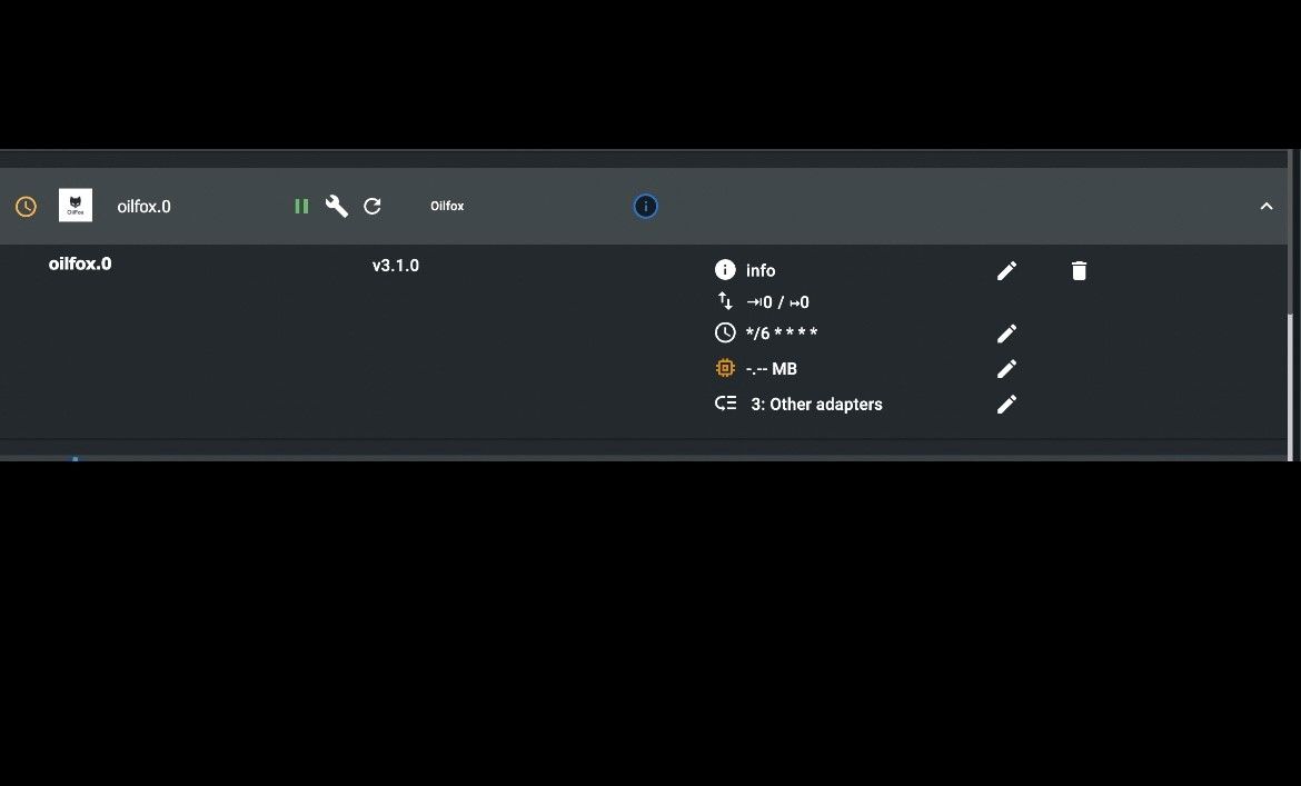

      Hallo ihr lieben, ich habe mir den Oilfox über Github auf Version 3.1 runtergeladen leider zeigt er mir keine Daten an.
      Eine Uhr ist vor dem Adapter, mach ich etwas falsch? Anbei mal ein Screenshot. Ich habe in den anderen Forum auch gelesen das der Adapter über Github installiert werden soll, wäre die neuste Version.
      Bin noch Anfänger in der VIS erstellung.
      Vielen dank im Voraus, benutzen tue ich VIs mit Iobroker, läuft auf meiner NAS/Docker.
        arteck Developer Most Active @driftkingisback last edited by
        @driftkingisback das heisst das es im cronjob läuft und so wie ich das sehe alle 6 minuten..also abwarten
          driftkingisback @arteck last edited by
          @arteck das heißt alle 6 min wird es abgerufen oder? Stand vorher auf 59 min , ich habe gestern schon nach 6 min geschaut ob Daten ankommen, leider fehlanzeige.
          Mach ich etwas falsch?

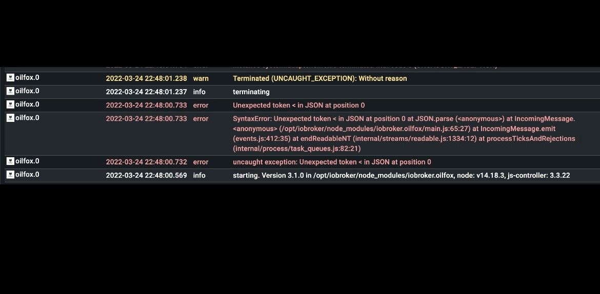

            steht was im LOG

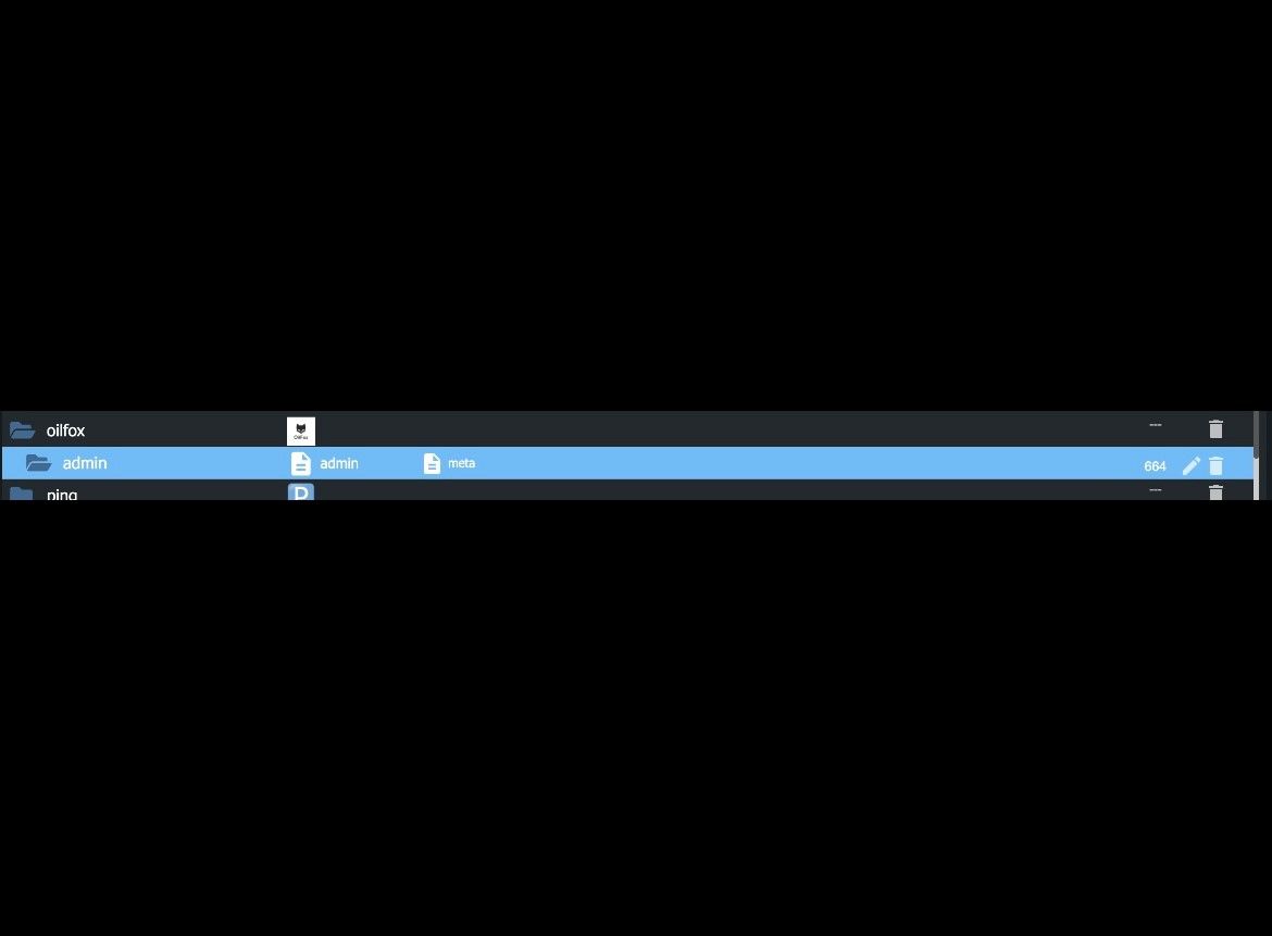

              @arteck Bisher keine Daten bekommen ich habe mal Screenshot
              Vielleicht hilft das weiter
                @driftkingisback da kann nix laufen .. da gibts einen Fehler in JSON was nicht verarbeitet werden kann.
                warum auch immer ...wie gesagt kenne den Adapter nicht
