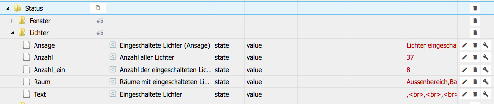

    4. [gelöst] Lichter zählen Script läuft nicht
    • coyote
      coyote Most Active last edited by

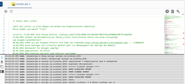

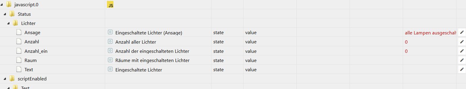

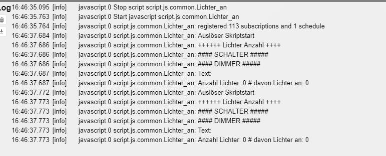

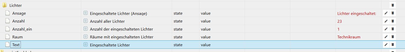

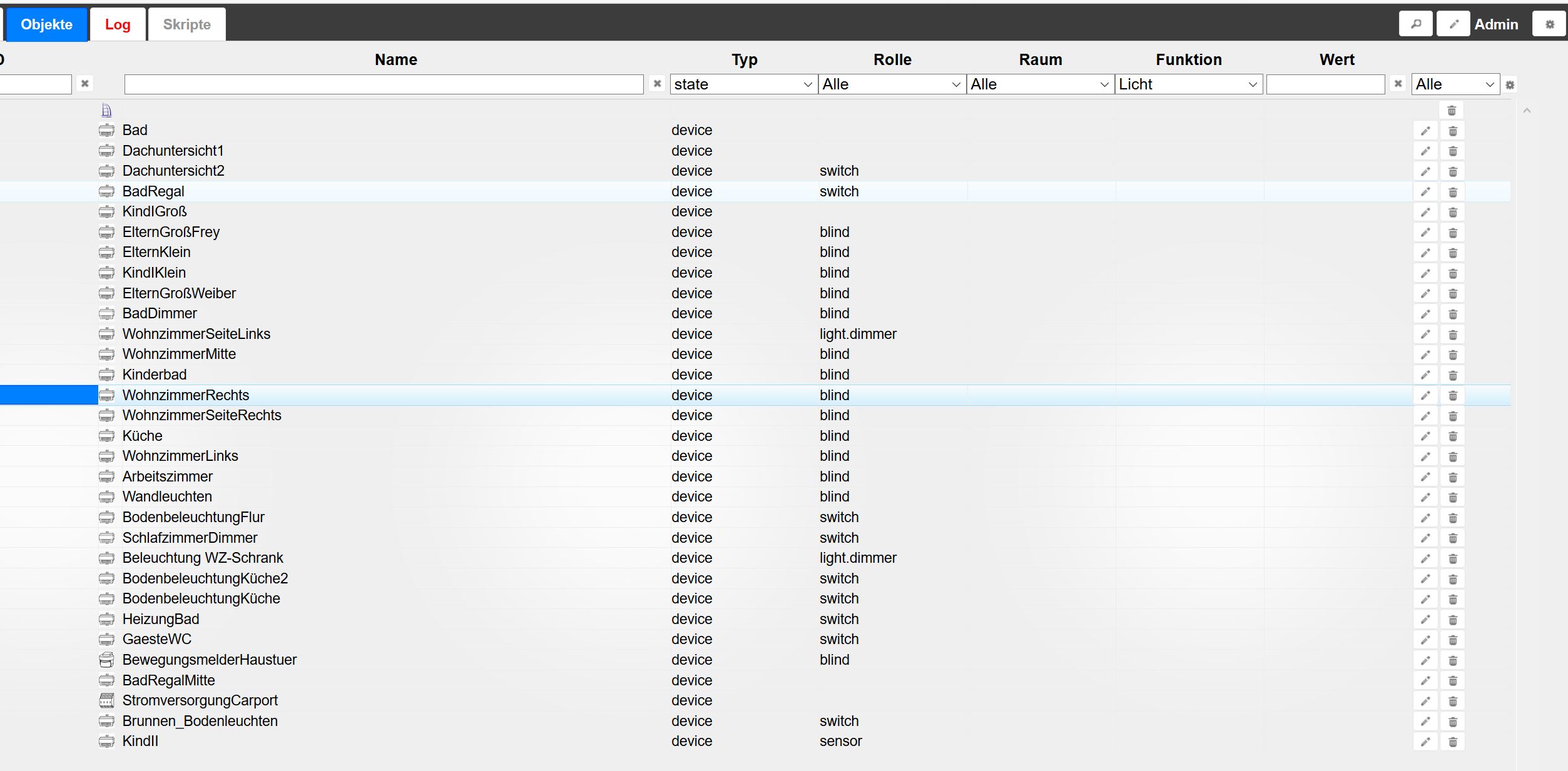

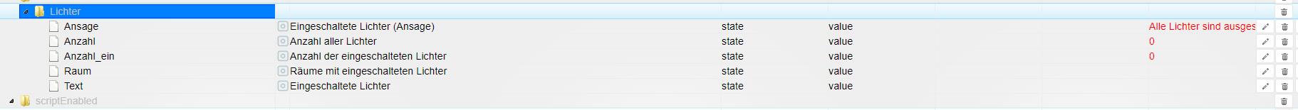

      versuche verzweifelt das Lichter zählen Script zum Laufen zu bekommen, leider will es nicht und ich weiß nicht warum.
      Gewerk "Licht" ist da, Datenpunkte im Gewerk Licht sind da, trotzdem startet das Script nicht.
      Beim aktivieren des Scripts, bekomme ich im Log 0 Lichter im Gewerk angezeigt, das Script findet also nichts.
      Hier das Script:

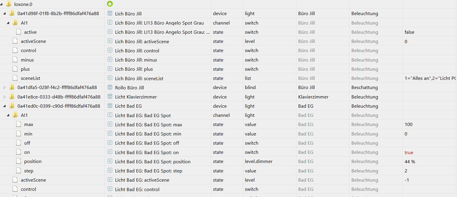

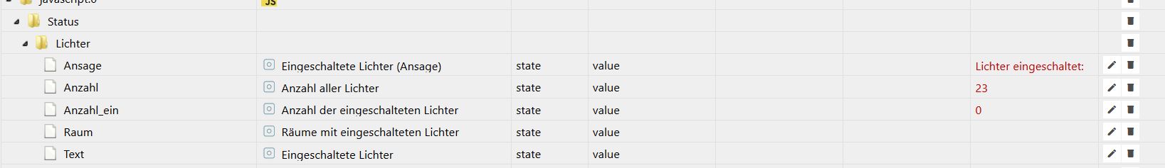

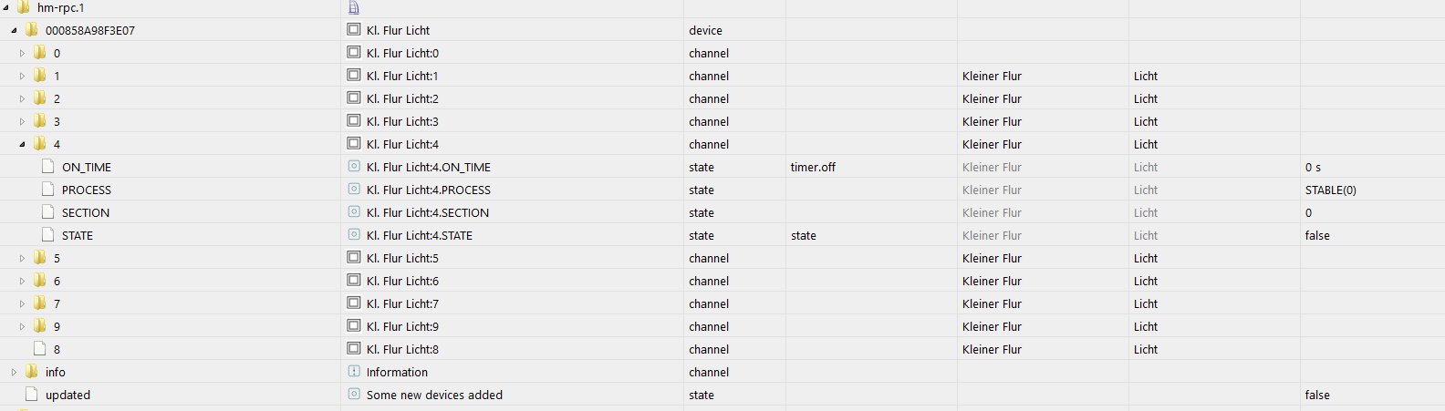

      Hier noch ein paar Screenshots, hoffe ihr könnt mir helfen.
       ![536_licht_funktion.png](/assets/uploads/files/536_licht_funktion.png)  ![536_datenpunkt.png](/assets/uploads/files/536_datenpunkt.png)

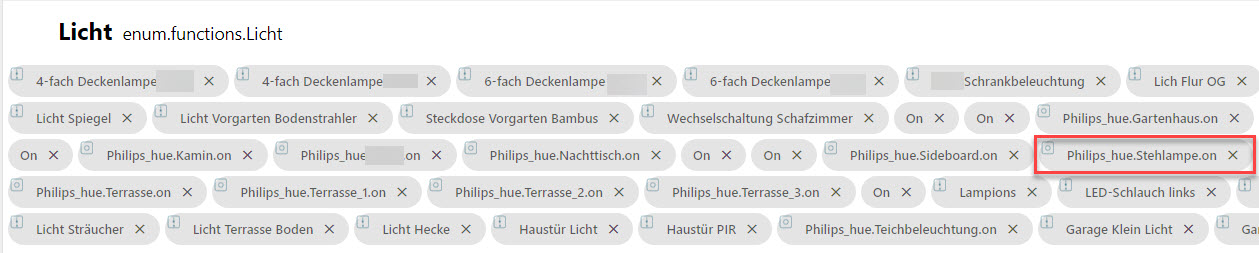

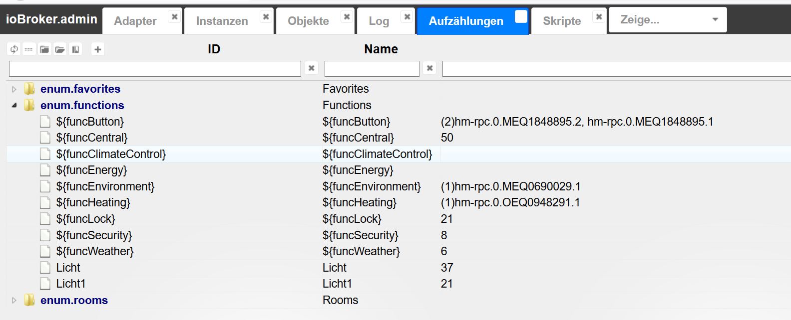

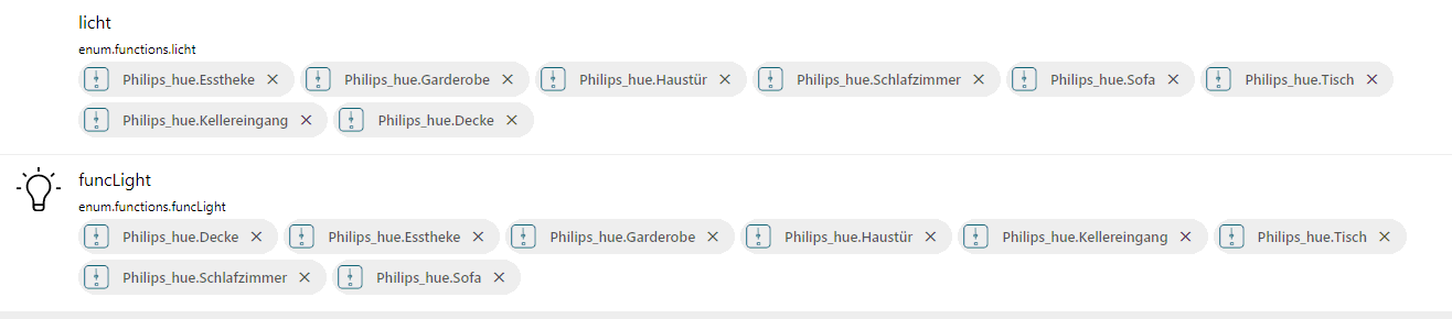

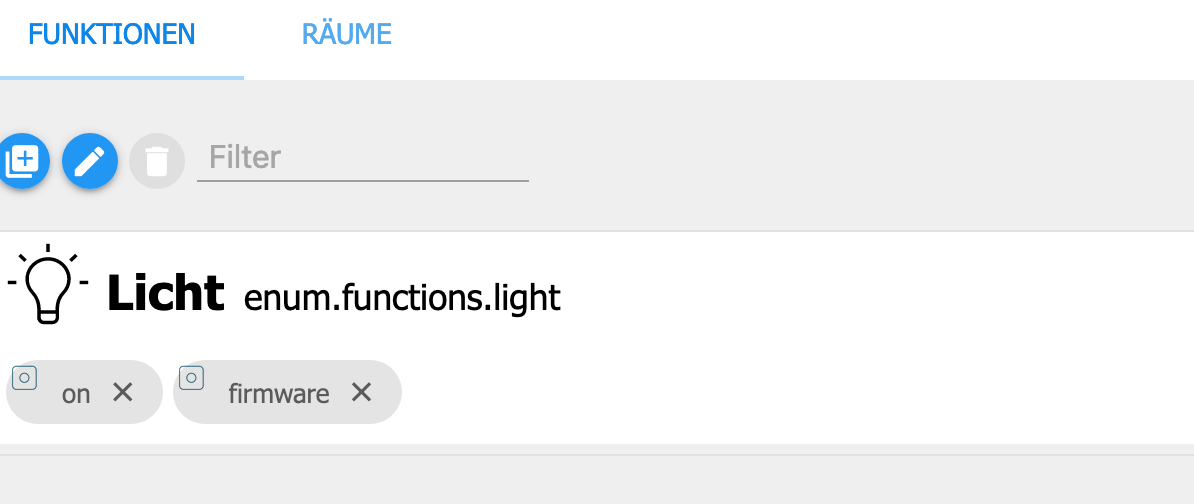

        matche last edited by
        Servus,
        ich bin noch nicht so fit darin, aber ich denke es liegt am Namen des Gewerkes.
        Dein Gewerk Licht ist kleingeschrieben in den enum.functions :"licht"
        Im Skript ist er aber groß geschrieben. "Licht"
        ` > var cacheSelectorState = $('channelstate.id=*.STATE'); // Gewerk Licht
        var cacheSelectorLevel = $('channelstate.id=*.LEVEL'); `
        Änder eines von beiden ab und es müsste funktionieren…
        Servus Mario
        • coyote
          Man, man das hatte ich gestern schon probiert und in den enum.functions den Namen in "licht" geändert leider ohne Erfolg.
          Jetzt hab ich den Namen im Script klein geschrieben und jetzt geht es…... :roll: :roll:
          Naja egal, läuft. Danke. Verstehe nur nicht warum es andersrum nicht ging.
            paul53 last edited by paul53
            @coyote:
            Weil nicht der Name, sondern die ID entscheidend ist. In der ID ist "licht" klein geschrieben.
            • coyote
              Hallo paul,
              Ok, aber ich hatte gestern ja nicht nur den Namen unter enum.functions geändert, sondern auch vorne die ID von "licht" in "Licht geändert, brachte aber keinen Erfolg.
              Frage mich eh wieso dort "licht" steht, da in der CCU "Licht" auch großgeschrieben ist.

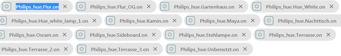

                    Prima, das script funktioniert spitze. Kann mit jetzt auch jemand verraten, wir ich meine HUE Leuchten da mit reinsetze? In den Objekten sind die Leuchten bereits drin.
                    • E
                      ebu last edited by

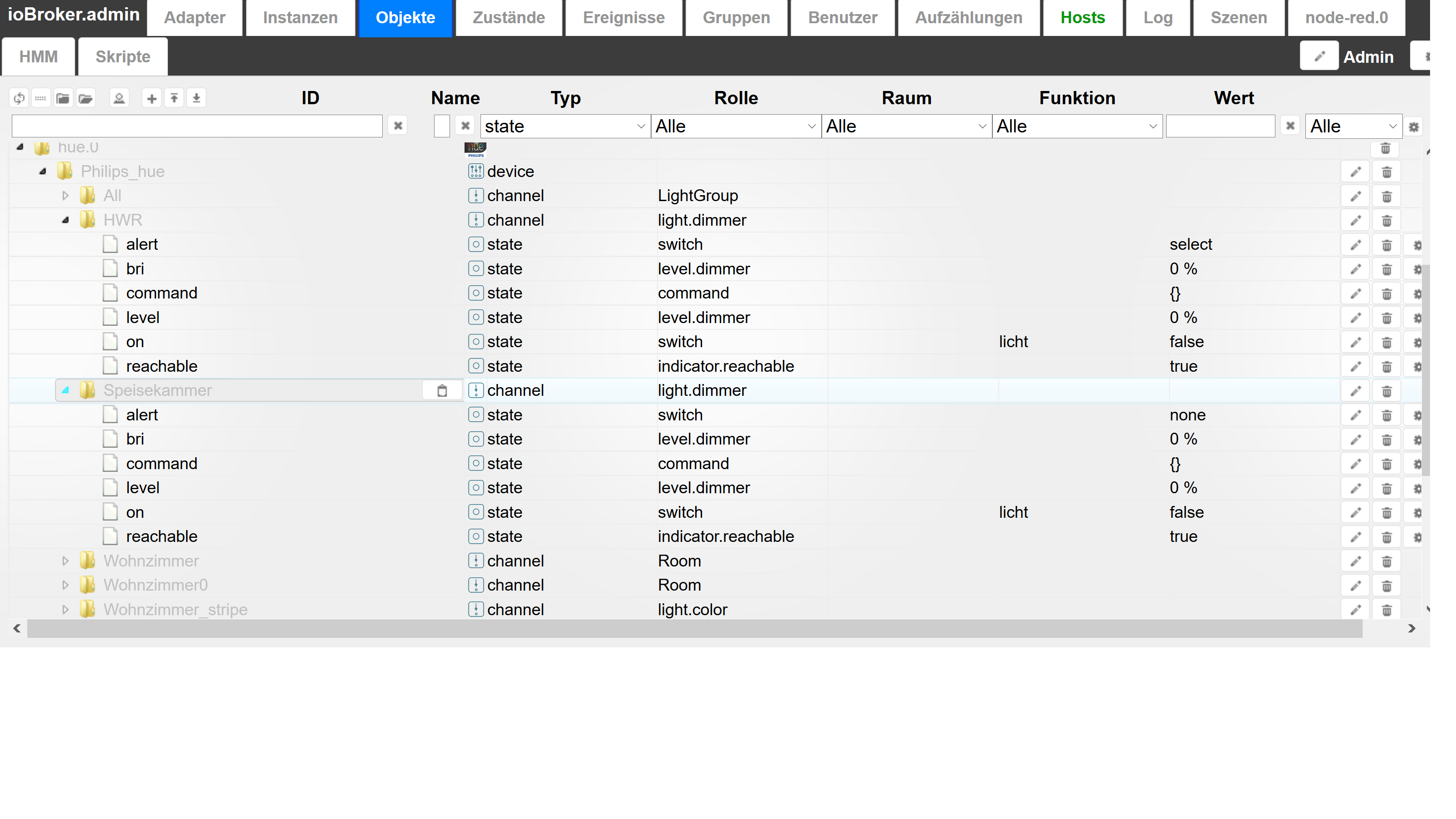

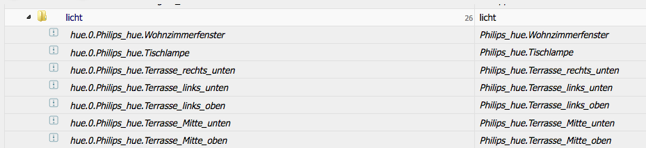

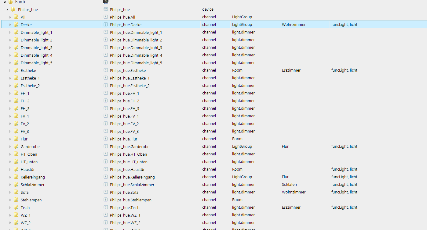

                      keinen einen Tipp, wie ich meine HUE Leuchten integrieren kann? 😞

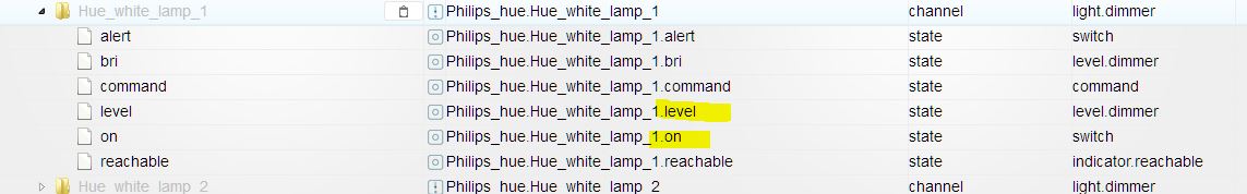

                        pix last edited by
                        Hallo ebu,

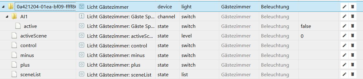

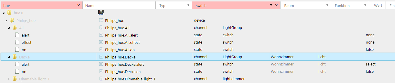

                        ich habe leider keine HUE Leuchten. Wie sehen denn da die Datenpunkte aus? Gibt es einen Level Datenpunkt? Oder gibt es einen Datenpunkt, der Anzeigt, dass irgendeine Farbe gerade eingeschaltet ist?
                        Wenn nicht, müsste man ein Objekt pro HUE anlegen, das den Zustand abbildet. Dieses Objekt kann man dann im Zähler-Skript einbauen.
                        Hast du mal den Objekte-Reiter-Screenshot deiner HUE parat?
                        Pix
                        • E
                          ebu last edited by

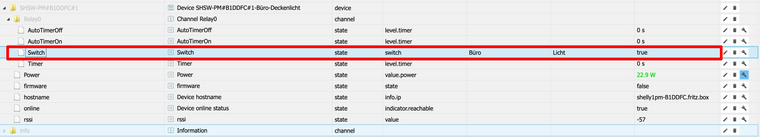

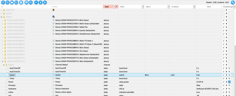

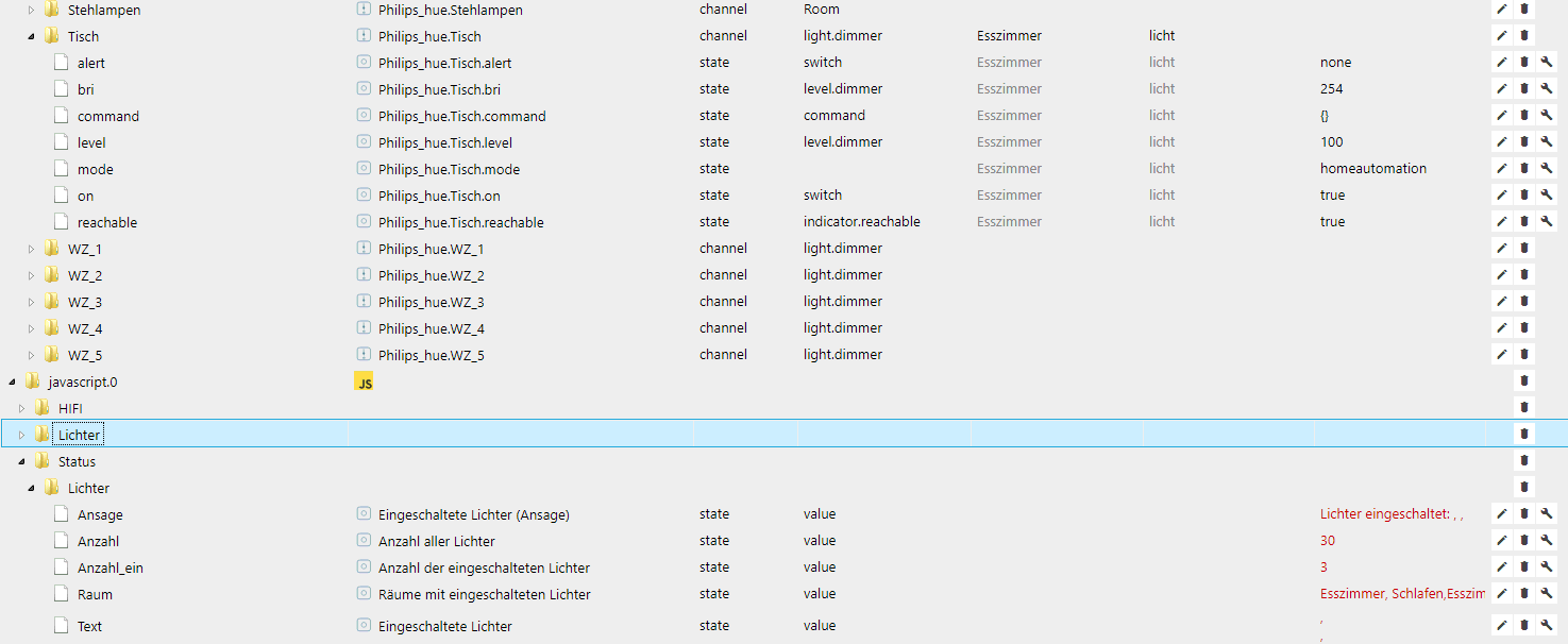

                          Danke das Du es versuchst. Also es geht ja mit dem Script speziell um Licht an ja oder nein. Die Farbe ist da egal. Ich habe die HUE Leuchten auch schon im Gewerk mit drin, nur sie werden beim Script nicht mit angezeigt.
                            pix last edited by

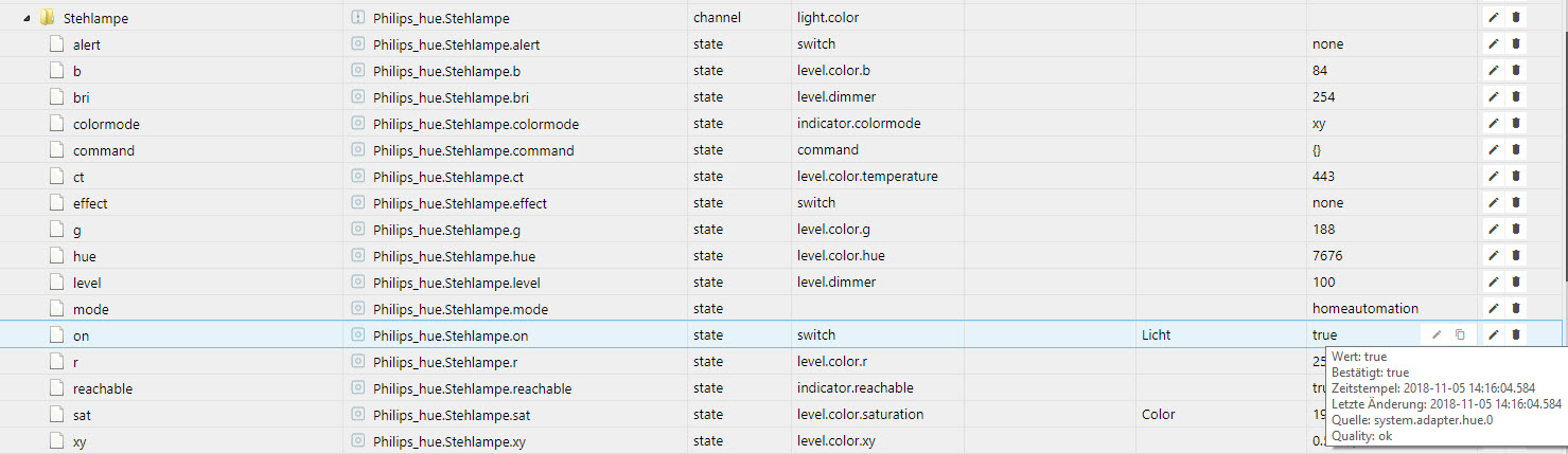

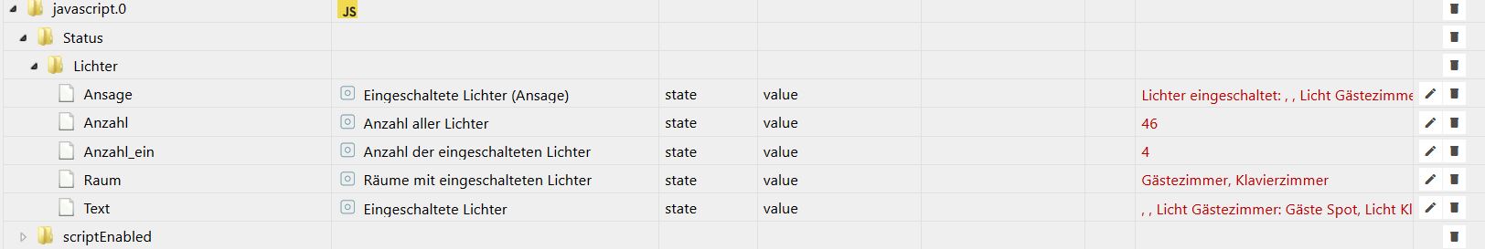

                            Ok, jetzt bitte noch einen Screenshot, wenn eine Lampe eingeschaltet ist. Dann seh ich die Veränderung.
                            Pix
                            • E
                              ebu last edited by
                              kann ich heute Abend machen, aber der Unterschied ist nur, dass sich der state "on" von false auf true setzt. Mehr nicht
                                pix last edited by
                                Hallo ebu,
                                ich habe das Skript von ganz oben mal angepasst:

                                Der HUE Datenpunkt ON muss dem Gewerk __Licht__ zugeordnet sein (hast du ja schon gemacht). Falls es Probleme gibt, evtl beim Gewerknamen auf die Groß/Kleinschreibung achten.
                                Bitte gib mal Rückmeldung, ich habe nämlich keine HUE Lampen zum Testen.

                                • E
                                  ebu last edited by
                                  Danke für die Hilfe. Ich hab dein Script komplett reinkopiert und nur das Gewerk auf klein licht geändert. Leider zählt er nur meine Homematic Lichter - keine HUE
                                  Es kommt keine Fehlermeldung.
                                  • E
                                    ebu last edited by
                                    Jemand ne Idee? :idea:

                                        • N
                                          Nikoxx last edited by
                                          Das Script funktionierte bei meinen Hue Leuchten auch nicht. Habe dann die Zeile
                                          var cacheSelectorHue = $('channel[state.id=*.ON](functions="Licht")');
                                          geändert in
                                          var cacheSelectorHue = $('state[id=*.on](functions=Licht)[role=switch]');
                                          Jetzt geht es !
                                          • E
                                            ebu last edited by
                                            danke euch, jetzt gehts
