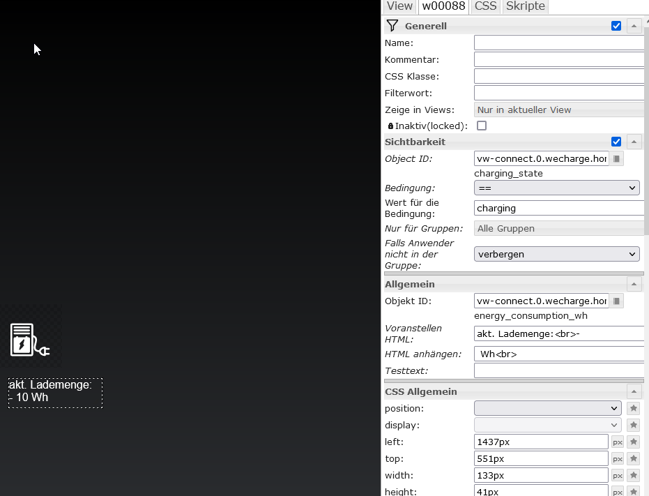

            matze-pe @Nordischerjung last edited by
            @nordischerjung said in Probleme mit einfachen IF Abfragen:
            @matze-pe Welche Vis nutzt du? Kannst du doch über "Sichtbarkeit" zB umschalten
            Unter Sichtbarkeit kann ich den Wert z.B. "charging" nicht eintragen. Dann passiert nichts. Aktuell ist er fertig und der Wert steht immer noch da

                @matze-pe probieremal "besteht aus" charging dann den Wert von der Box sichtbar, "besteht nicht aus" charging dann 0 oder was du möchtest
                    Super, danke so hat es geklappt mittels "Sichtbarkeit", danke trotzdem für das Skript 🙂
                    Akku ist zwar voll, aber das umschalten eben im Test hat geklappt. Vielen Dank!
