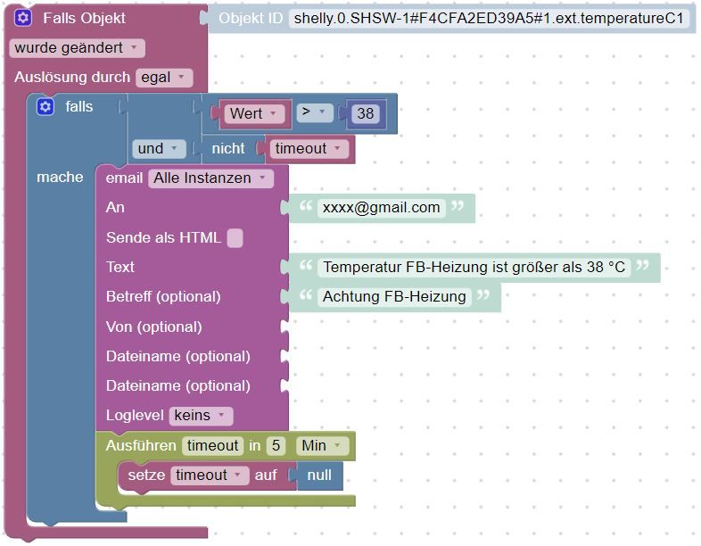

          @erich-1 sagte: Nun möchte ich eine Pause einfügen von 5 min
          Du meinst eine Sperre für 5 Minuten:
          Anmerkung: Man muss erst eine dummy-Variable erstellen, um auf die Timer-Variable timeout zugreifen zu können.
          Wert (unter "Trigger"):
          E 2 Replies Last reply Reply Quote 0
          • E
            Erich 1 @paul53 last edited by
            @paul53 Hab das mal so angepasst. Bedanke mich schon mal im Voraus und bin gespannt, ob das morgen klappt.
            • E
              @paul53 So, hat nun wunderbar geklappt!
