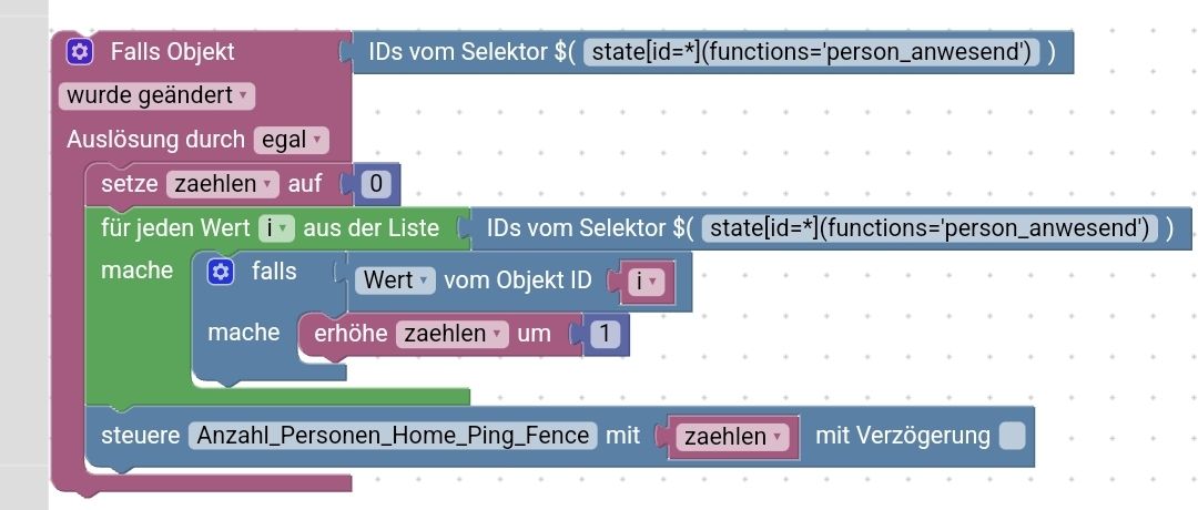

        Am besten erstellt man anhand des Selektors eine Liste.
        Dann kann man das schön in einer Schleife zählen.
        Schaue grad mal, ob ich ein Beispiel von mir finde.
        EDIT:
        So zähle ich die Personen im Haushalt.
        Kann man ja eigentlich 1 zu 1 übertragen.
        Zähle eben ob der Wert "wahr" ist, musst bei der Bedienung einfach ein "nicht" rein machen, dann zählst du "false".

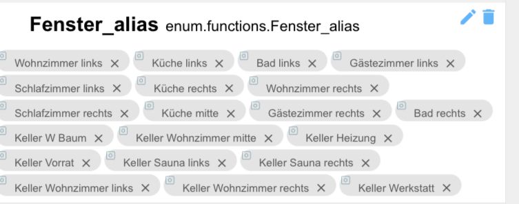

                      ich habe das z.B. so (für eine Aufzählung)
                      wobei die Schreibweise (groß/klein) übereinstimmen muss. (der Teil hinter enum.functions. ist der gesuchte)

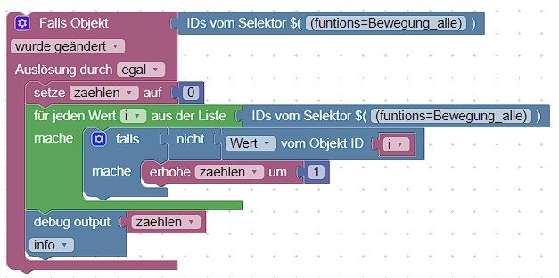

                        Ich habe jetzt mal folgendes versucht:
                        Aber es kam nie zu nem debug output.
                        Hab natürlich nen sensor zum auslösen jedes mal gebracht.
                        ich hab das ja so richtig gemacht oder?
                        Die direkten datenpunkte von precense rein gemacht

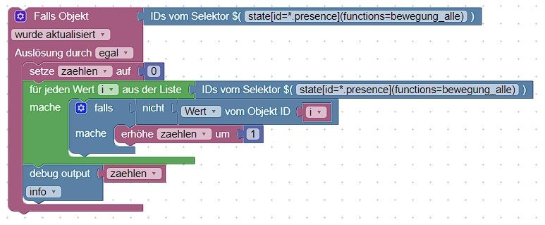

                          @jensven sagte: es kam nie zu nem debug output.
                          Javascript-Instanz neu starten.
                          Im ersten Fall ist im Trigger ein Hochkomma zu viel oder zu wenig.
                          *.presence(functions=bewegung_alle)

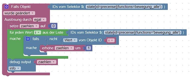

                            David G. @jensven last edited by
                            @jensven
                            Und beim oberen Trigger fehlt ein Anführungszeichen oder?

                                jensven @paul53 last edited by jensven
                                das mit dem
                                war es dann. Ich hatte ja die ganze Zeit
                                id=presence
                                drinnen stehen (c und s hatte ich dabei auch vertauscht)
