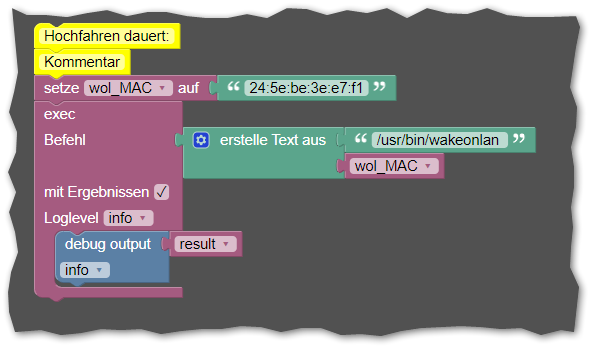

              ich mache es mit dem Befehl aus dem Betriebssystem darunter (bei mir Ubuntu):
              Export:
               <variables>
                 <variable id="F/n67+hB-lHA9?$0/lG1">wol_MAC</variable>
                 <variable id="(ZGF;w$WZQ-Eua-bjW7Z">result</variable>
               </variables>
               <block type="comment" id="yx0h%5Ls]Y9X-J7ekC%7" x="88" y="38">
                 <field name="COMMENT">Hochfahren dauert:</field>
                   <block type="comment" id="Lj@2MgOHGp/XWTHMK)Rm">
                     <field name="COMMENT">Kommentar</field>
                       <block type="variables_set" id="9%lFA`X[J^!,}mqE76pK">
                         <field name="VAR" id="F/n67+hB-lHA9?$0/lG1">wol_MAC</field>
                           <block type="text" id="W5?W#!{oK@#p%.29%0?m">
                             <field name="TEXT">24:5e:be:3e:e7:f1</field>
                           <block type="exec" id="o35`i*F(x{dmvE[jW$VM">
                             <mutation xmlns="http://www.w3.org/1999/xhtml" with_statement="true"></mutation>
                             <field name="WITH_STATEMENT">TRUE</field>
                             <field name="LOG">log</field>
                             <value name="COMMAND">
                               <shadow type="text" id="^Fkcm5c1Gpbxvv9GMMd0">
                               <block type="text_join" id="m-JGa~tPeEiz)_/Npz==">
                                 <value name="ADD0">
                                   <block type="text" id="FLledC#qx9dy^q!+{(2s">
                                     <field name="TEXT">/usr/bin/wakeonlan </field>
                                 <value name="ADD1">
                                   <block type="variables_get" id="~#NJ:0a2$Vys^CC^z{L-">
                               <block type="debug" id="R~%8-0#*C*^T2O}v!^Mq">
                                 <value name="TEXT">
                                   <shadow type="text" id="In/-C]7jPHZ)?R*b1ij*">
                                   <block type="variables_get" id=":q[$VC/]L`w7hH%Jl])o">
                                     <field name="VAR" id="(ZGF;w$WZQ-Eua-bjW7Z">result</field>

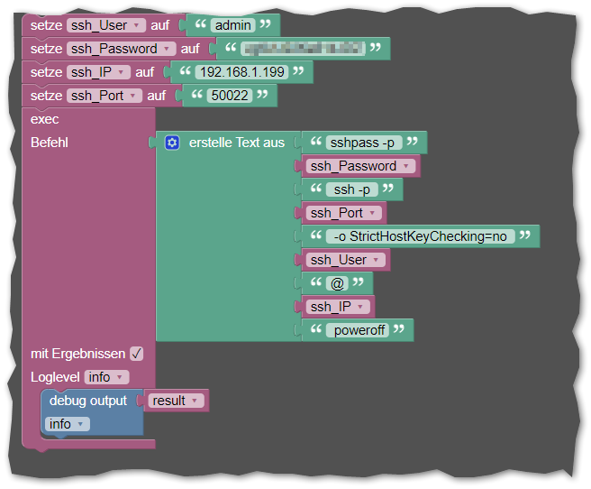

              Das runterfahren mache ich per SSH (aber ich habe ein QNAP). Eventuell kannst du auch einen SSH Zugang am Synology freischalten über den sich ein Shutdown realisieren ließe:
              Im Betriebssystem habe ich dazu den Befehl sshpass nachinstalliert.
              Bei deinem System wird es sicherlich ein anderer Befehl als poweroff sein
              Laut google heißt der auch poweroff bei Synology, ggf. sudo poweroff:
              • https://addictedtocode.de/nas-und-co/how-to-ssh-zugriff-auf-synology-nas/#:~:text=SSH Zugriff auf Synology NAS aktivieren&text=Einfach im DSM die Systemsteuerung,“übernehmen” klicken%2C fertig.

                    @skokarl nachtrag: für den SSH Befehl müsstest du einmal eine SSh Sitzung als ioBroker Benutzer durchführen damit er sich den Host speichert.
                    Zum Benutzer ioBroker kannst du meist per
                    sudo -u iobroker /usr/bin/bash
                    Dann die Befehle erst von Hand testen und dann auf Skript/Blockly oder was du bevorzugst umbauen

                        @skokarl wenn du dich per SSH auf deinem ioBroker anmeldest (wenn ioBroker unter Linuxläuft) testest du von dort ob du den Shutdown auslösen kannst:
                        sshpass -p deinpasswort ssh -p 22 -o UserKnownHostsFile=/dev/null -o StrictHostKeyChecking=no benutzername@192.168.1.199 sudo poweroff
                        Der Befehl sshpass muss eventuell nachinstalliert werden. Unter Debian/Ubuntu/Raspberry OS geht das mit
                        sudo apt install sshpass
                        Ich habe den Befehl abgeändert so das er den SSH-Key ignoriert und nicht speichert (-o UserKnownHostsFile=/dev/null -o StrictHostKeyChecking=no)
                        Wenn der Befehl funktioniert kannst du den auch per Skript in ioBroker abfeuern
                        var ssh_User, ssh_Password, ssh_IP, ssh_Port, result;
                        ssh_User = 'deinBenutzer';
                        ssh_Password = 'deinpasswort';
                        ssh_IP = '192.168.1.199';
                        ssh_Port = '22';
                        exec((['sshpass -p ',ssh_Password,' ssh -p ',ssh_Port,' -o UserKnownHostsFile=/dev/null -o StrictHostKeyChecking=no ',ssh_User,'@',ssh_IP,' poweroff'].join('')), async function (error, result, stderr) {
                            console.log(result);
                        Im JavaScript Adapter muss dafür das angehakt sein:
                        Ist es aber meine ich per Default.
