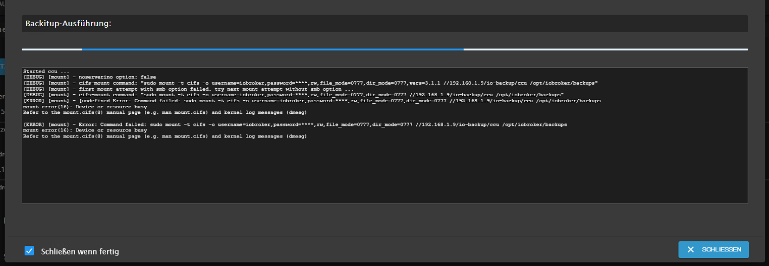

      ich habe vollkommen vergessen mit beim Backitup die CCU einzutragen nachdem ich diese fertig konfiguriert hatte.
      Sie funkt nun einwandfrei - danke hier nochmals für eure Hilfe!!
      Via Backitup hätte ich (meiner Meinung nach) alles richtig konfiguriert. Auf der NAS ist ebenso der Ordner 1:1 dem iobroker-Ordner angelegt, jedoch mit den namen ccu.
      iobroker lässt sich einwandfrei backupen.
      die ccu jedoch nicht.
      da erhalte ich folgenden fehler:
      kann mir wer sagen was ich da falsch mache?
      danke schonmal!
      LG

                igor123 @simatec last edited by igor123
                @thomas-braun
                Started ccu ...
                [DEBUG] [mount] - noserverino option: false
                [DEBUG] [mount] - cifs-mount command: "sudo mount -t cifs -o username=iobroker,password=****,rw,file_mode=0777,dir_mode=0777,vers=3.1.1 //192.168.1.9/io-backup/ccu /opt/iobroker/backups"
                [DEBUG] [mount] - first mount attempt with smb option failed. try next mount attempt without smb option ...
                [DEBUG] [mount] - cifs-mount command: "sudo mount -t cifs -o username=iobroker,password=****,rw,file_mode=0777,dir_mode=0777 //192.168.1.9/io-backup/ccu /opt/iobroker/backups"
                [ERROR] [mount] - [undefined Error: Command failed: sudo mount -t cifs -o username=iobroker,password=****,rw,file_mode=0777,dir_mode=0777 //192.168.1.9/io-backup/ccu /opt/iobroker/backups
                mount error(16): Device or resource busy
                Refer to the mount.cifs(8) manual page (e.g. man mount.cifs) and kernel log messages (dmesg)
                [ERROR] [mount] - Error: Command failed: sudo mount -t cifs -o username=iobroker,password=****,rw,file_mode=0777,dir_mode=0777 //192.168.1.9/io-backup/ccu /opt/iobroker/backups
                Sry, hier als Text.

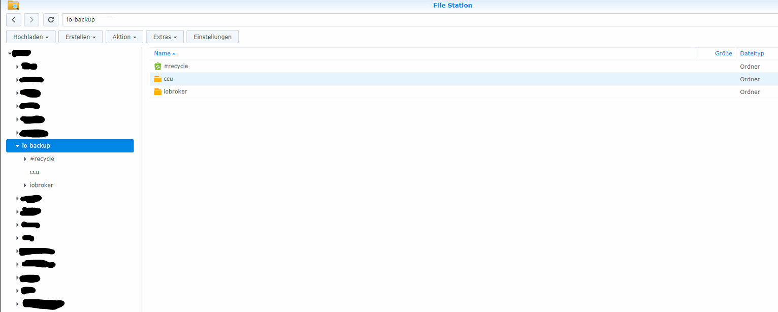

                Also ich denke schon dass der Pfad richtig sein sollte.
                Das iobroker-Backup wird unter //192.168.1.9/io-backup/iobroker hinterlegt und der der ccu sollte unter //192.168.1.9/io-backup/ccu
                @simatec
                Welche Einstellungen der NAS genau?
                Iobroker läuft auf einen rpi 4 8gb, dort läuft auch pivccu drauf
                Als NAS wird eine Synology verwendet.
                So schaut zumindest die Ordnerstruktur dort aus
                Die Berechtigungen des Ordners ccu sowie alles andere ist mit dem iobrokerordner ident.
                Hier ist nur der name des ordners ein anderer

                  Thomas Braun Most Active @igor123 last edited by Thomas Braun
                  @igor123 sagte in Backup von CCU nicht möglich:
                  aber was ist das überhaupt für eine option??
                  Noserverino bedeutet, dass keine inodes vom entfernten Dateisystem (dem NAS) übernommen werden sondern der Client eigene vergibt.
                  Bei der NAS-Funktion der FritzBox muss man die z. B. setzen.
                  Bei der Synology wäre mir das neu.
                  Wenn die Synology NICHT eingehängt/gemountet ist, dann ist das Verzeichnis /opt/iobroker/backups leer? Sollte eigentlich der Fall sein.
                  Aus der man page:
                  serverino
                  Use inode numbers (unique persistent file identifiers) returned by the server instead of automatically generating temporary inode numbers on the client. Although server inode numbers make it easier to spot hardlinked files (as they will have the same inode numbers) and inode numbers may be persistent (which is userful for some sofware), the server does not guarantee that the inode numbers are unique if multiple server side mounts are exported under a single share (since inode numbers on the servers might not be unique if multiple filesystems are mounted under the same shared higher level directory). Note that not all servers support returning server inode numbers, although those that support the CIFS Unix Extensions, and Windows 2000 and later servers typically do support this (although not necessarily on every local server filesystem). Parameter has no effect if the server lacks support for returning inode numbers or equivalent. This behavior is enabled by default.
                  noserverino
                  Client generates inode numbers itself rather than using the actual ones from the server.
