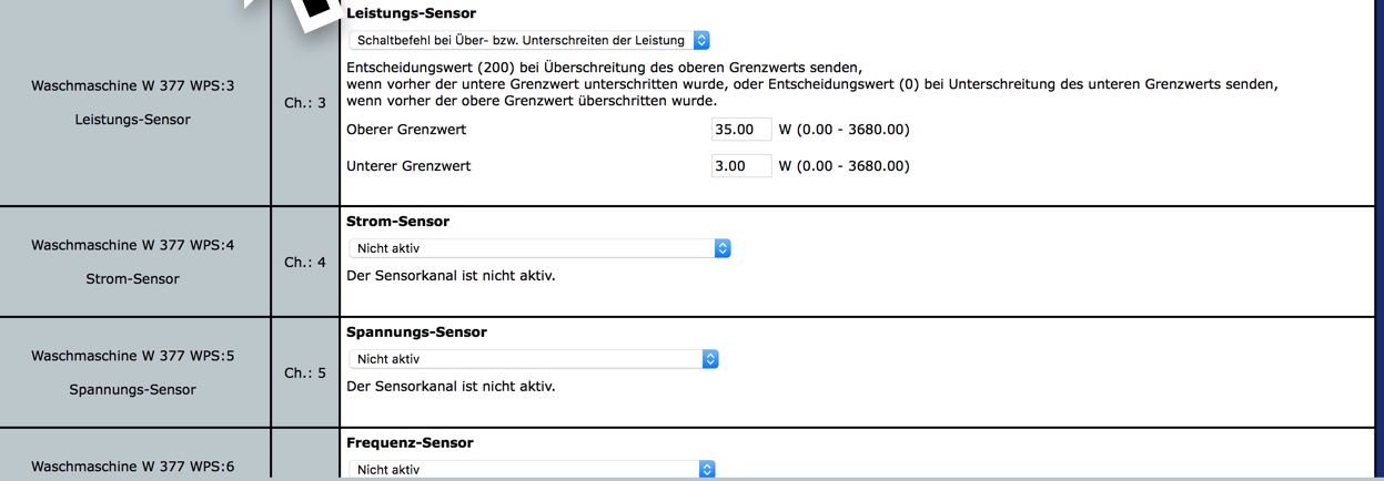

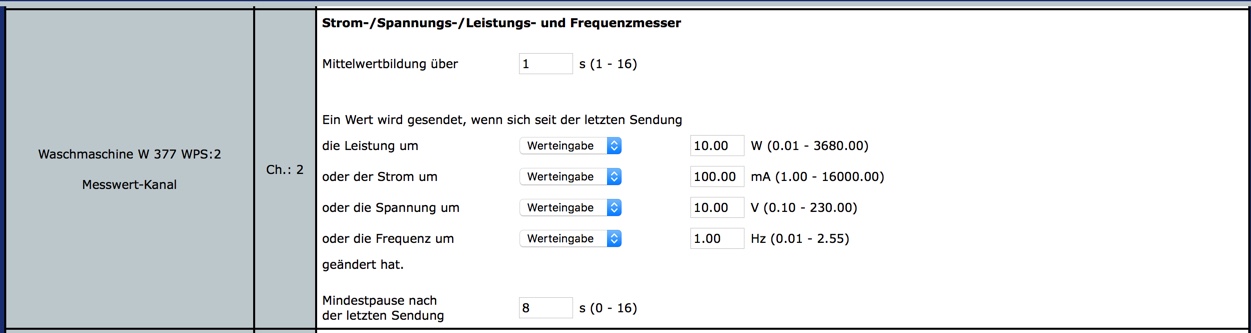

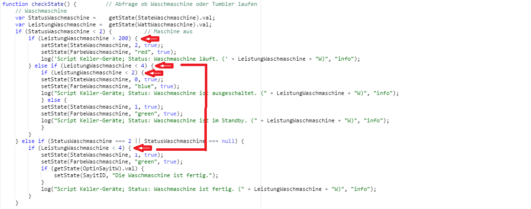

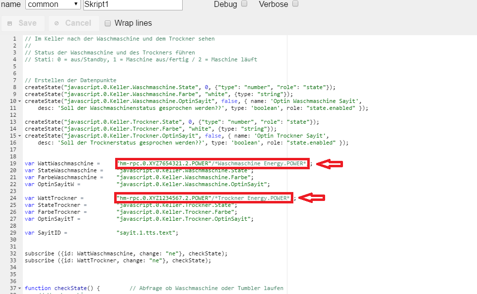

      Die 'Schwierigkeit' ist nun, durch beobachten herauszufinden, welche Schwellenwerte für Deine Maschine richtig sind und diese im Script anzupassen.
      Es gilt herauszufinden ab welcher Leistung die Maschine sicher läuft: zB 200W und jeweils, wie wenig wenn Sie aus ist zB <2W sowie der Standby zB <4W
      Dazu muss im Script die Schwellen angepasst werden
      UND ev. musst Du auch (wie ich) in der CCU die Schwelle ändern, wann ein Leistungswechsel signalisiert wird. Dazu auf der CCU 'Einstellunge' dann 'Geräte' dann 'Das Gerät' und nun rechts aussen Button 'Einstellen' Beim CH:2 "Ein Wert wird gesendet, wenn sich…" Leistung Werteingabe musste ich auf 3 reduzieren, damit ich genug Werte bekam um eine vernünftige Auswertung zu machen. Das sowohl beim Trockner als auch be der Maschine.

              ykuendig last edited by
              Im Prinzip FAST 😄 Die Deklaration der Variablen (der Teil mit den var am Anfang) muss natürlich auch durchgehend mit 1 und 2 ergänzt sein.
              Hast Du mittelfristig vor über Lautsprecher Ansagen zu machen? Sonst könnte man den sayit Teil noch wegmachen. Auch den Farbteil könnte man weg machen, wenn Du willst.

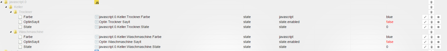

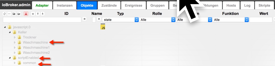

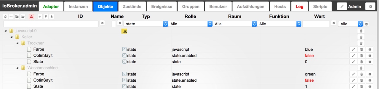

                SigiMOE last edited by
                Ich habe es probiert, aber irgendwas mache ich noch etwas falsch.
                Ich bekomme den Datenpunkt für die 2. Waschmaschine nicht erzeugt ?

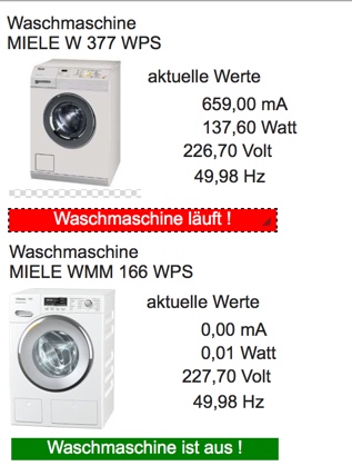

                  ! // Waschmaschine 2
                  var StatusWaschmaschine2 = getState(StateWaschmaschine2).val;
                  var LeistungWaschmaschine2 = getState(WattWaschmaschine2).val;
                  if (StatusWaschmaschine2 < 2) { // Status Maschine aus
                  if (LeistungWaschmaschine2 > Pon) {
                  setState(StateWaschmaschine2, 2, true);
                  setState(FarbeWaschmaschine2, "red", true);
                  log('Script Keller-Geräte; Status: Waschmaschine 2 läuft. (' + LeistungWaschmaschine2 + "W)", "info");
                  } else if (LeistungWaschmaschine2 < Pstby) {
                  if (LeistungWaschmaschine2 < Poff) {
                  setState(StateWaschmaschine2, 0, true);
                  setState(FarbeWaschmaschine2, "blue", true);
                  log("Script Keller-Geräte; Status: Waschmaschine 2 ist ausgeschaltet. (" + LeistungWaschmaschine2 + "W)", "info");
                  } else {
                  setState(StateWaschmaschine2, 1, true);
                  setState(FarbeWaschmaschine2, "green", true);
                  log("Script Keller-Geräte; Status: Waschmaschine 2 ist im Standby. (" + LeistungWaschmaschine2 + "W)", "info");
                  } else if (StatusWaschmaschine2 === 2 || StatusWaschmaschine2 === null) {
                  if (getState(OptinSayitW2).val) {
                  setState(SayitID, "Die Waschmaschine Zwei ist fertig.");
                  log("Script Keller-Geräte; Status: Waschmaschine 2 ist fertig. (" + LeistungWaschmaschine2 + "W)", "info");

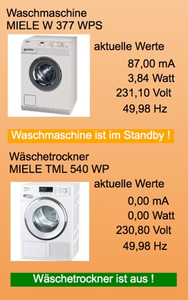

                  var StatusTrockner = getState(StateTrockner).val;
                  var LeistungTrockner = getState(WattTrockner).val;
                  if (StatusTrockner < 2) {
                  if (LeistungTrockner > Pon) {
                  setState(StateTrockner, 2, true);
                  setState(FarbeTrockner, "red", true);
                  log("Script Keller-Geräte; Status: Trockner läuft. (" + LeistungTrockner + "W)", "info");
                  } else if (LeistungTrockner < Pstby) {
                  if (LeistungTrockner < Poff) {
                  setState(StateTrockner, 0, true);
                  setState(FarbeTrockner, "blue", true);
                  log("Script Keller-Geräte; Status: Trockner ist ausgeschaltet. (" + LeistungTrockner + "W)", "info");
                  } else {
                  setState(StateTrockner, 1, true);
                  setState(FarbeTrockner, "green", true);
                  log("Script Keller-Geräte; Status: Trockner ist im Standby. (" + LeistungTrockner + "W)", "info");
                  } else if (StatusTrockner === 2 || StatusTrockner === null) {
                  if (getState(OptinSayitW).val) {
                  setState(SayitID, "Der Trockner ist fertig.");
                  log("Script Keller-Geräte; Status: Trockner ist fertig. (" + LeistungTrockner + "W)", "info");

                  Ich habe zusätzlich noch die Leistungkonfig ind oberen Teil des Scripts genommen.
                  Den Objektpfad javascript.0.Keller-Waschmaschine (ohne Nummer) kannst nun löschen.
                    OK prima, scheint zu klappen 🙂 Vielen Dank
                    Zum Thema "Löschen", kann ich die mit dem roten Pfeil über den Papierkorb löschen ?
                    Sind diese "unnütze" ?
                    • Y
                      Die alte Waschmaschine JA, Die Script enabled Dinger NEIN. Die braucht es für den Javascript Adapter
                        sehr cool vielen Dank
