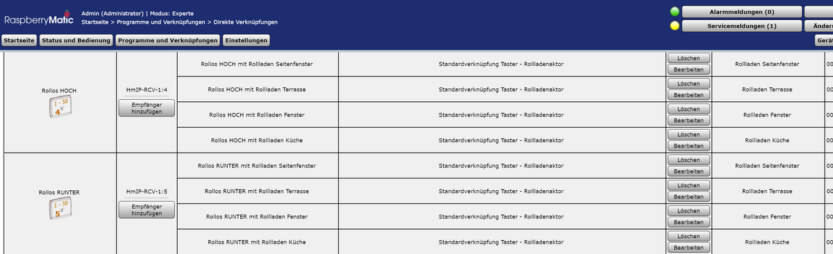

                                          @rene55 Der Vorteil ist auch, daß alle Rollos wirklich gleichzeitig und nicht nacheinander hoch- und runtergehen - sieht einfach besser aus! 😂
                                          Rene55 1 Reply Last reply Reply Quote 0
                                          • Rene55
                                            Rene55 @grrfield last edited by
                                            @grrfield Meinst Du grundsätzlich oder speziell bei einem Fenster? Ich persönlich finde es natürlicher, wenn in den verschiedenen Zimmern die Rollläden zu verschiedenen Zeiten rauf und runter gehen. Sieht dann nach außen auch nicht so vollautomatisiert aus. Dein Script läuft jetzt zur Probe und ich warte auf den nächsten "Gelegentlich-Fall". Daher erstmal als gelöst markiert.
                                            grrfield 1 Reply Last reply Reply Quote 0
