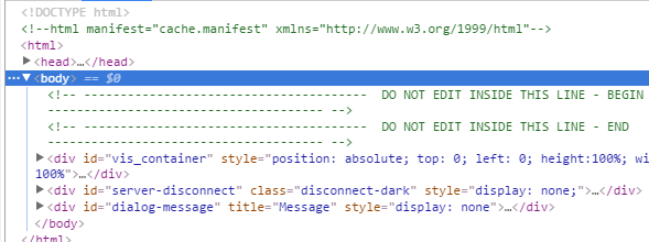

      Hi BlueFox,
      danke, mit der Terminal Eingabe hat es funktioniert! Damit ist auch das Font Problem behoben. Folgendes noch nicht
      • Rückgängigtaste geht nicht live (muss immer F5 drücken)
      • Das ändern eines Themas wird nicht Live übernommen (muss immer F5 drücken)
      • Interessanterweise fehlt auch die Zeile Lade Daten… beim Startbildschirm des Viewer
      • EDIT: Der dunkle Startbildschirm geht auch nicht

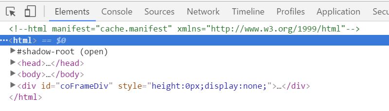

      Bei mir steht auch …html manifest... im header (siehe Anhang)
      Gruß KNX Broker

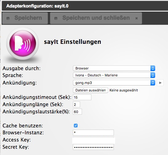

        Ok. Werde sayit checken. Wie wird gesteuert? Über Instanz Name, FFFFFFFF oder * ? `
        (Access Key im Screenshot anonymisiert)
        Pix `
        Sayit Browserausgabe bleibt unter 0.12.17 auch stumm. Jeweils mit * und FFFFFFFF und direkter Texteingabe im Objekt-Reiter von Admin getestet. `
        Ich hoffe du hast mit vis-beta.0.control.command und nicht mit vis.0.control.command probiert?
        Bei mir geht es.

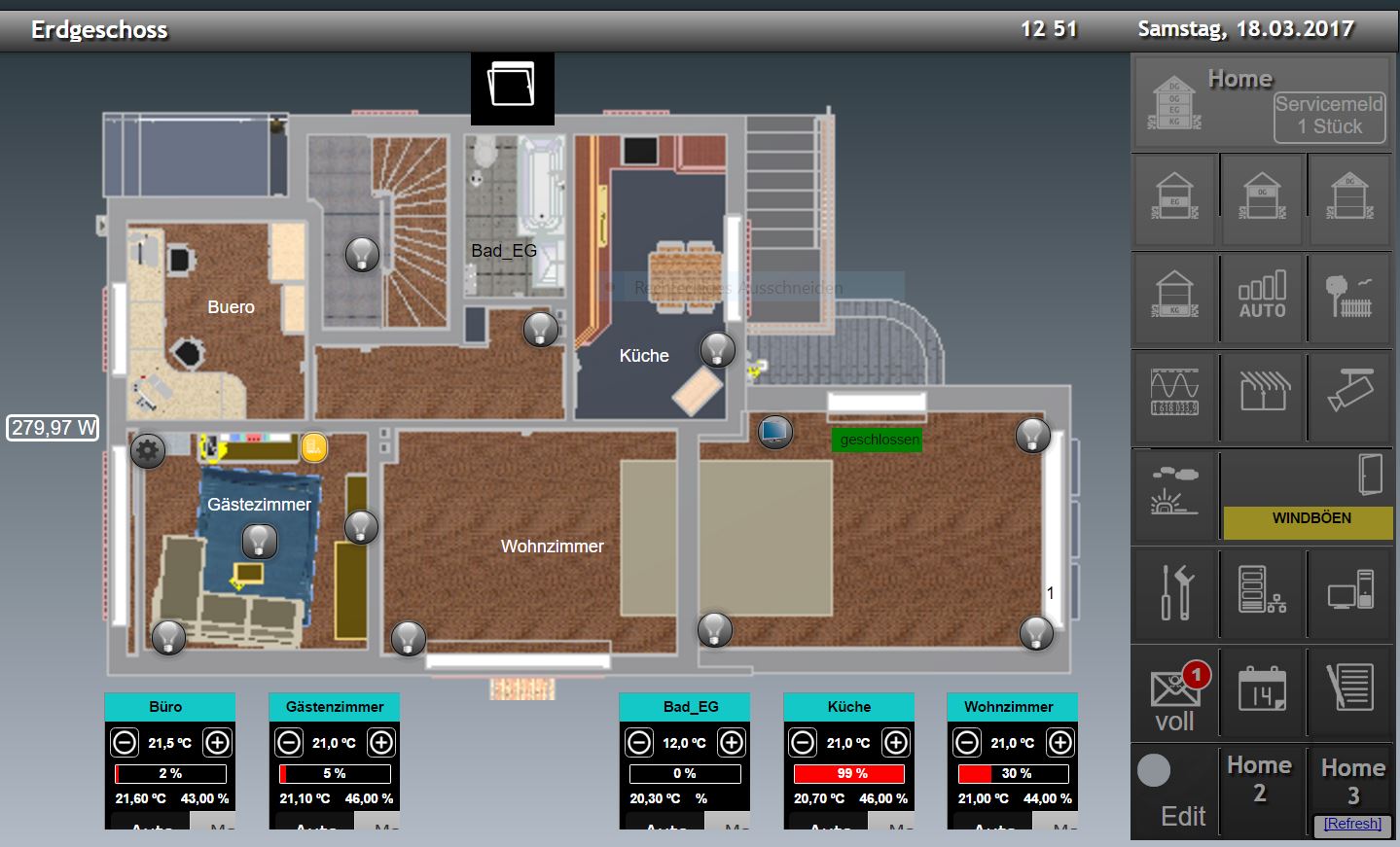

            • EDIT: Der dunkle Startbildschirm geht auch nicht `
              Danke. Es gibt wieder was zu tun. 😉

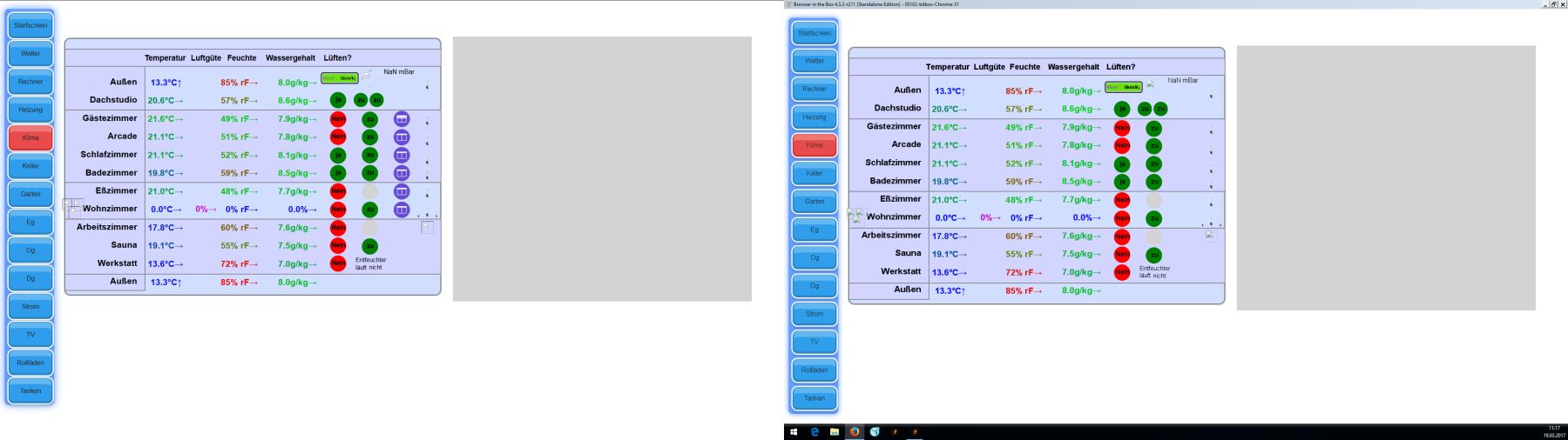

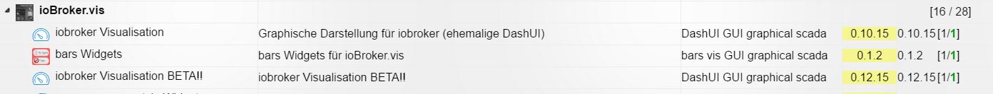

                      In der 0.12.8 funktionieren die Schriftfarben und -größen wieder, ebenso die Filter. Danke bluefox.
                      • rantanplan
                        rantanplan last edited by
                        In der 0.12.08 schneller und flüssiger View-Wechsel. Keine störende weiße Seite mehr. Sehr angenehm.
                        Habe auf einem Labtop 2 Browser geöffnet.
                        Einer mit vis und der andere mit vis-beta.
                        Wenn der Laptop aus dem Sleepmodus kommt zeigt vis "websocket error",
                        bei vis-beta alles Ok
                        Gute Arbeit!

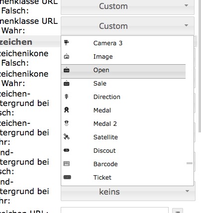

                                Ich habe leider immer noch das Problem das ich keine Filterbar nutzen kann..
                                hab testweise 2 widgets erstellt und filter gesetzt die Bar mit 2 knöpfen/ Filter gesetzt….
                                Kann aber wie siehe Bild kein Wert für den Knopf auswählen.. "leeres Feld" manuell kann ich es zwar eingeben aber wenn ich dann einen Testlauf mache.. zeigen die Buttons keine Reaktion. Es wird weder was ein noch ausgeblendet!.
                                kann mir jemand erklären wie ich diese zum laufen bekomme.

                                          Bleiben wir konkret:
                                          • welche vis Versionsnummer siehst du im edit mode oben links?
                                          • in welchem Browser genau geht FilterBar nicht?
                                          • Kannst du 2 Widgets + Filter Bar hier exportieren?
