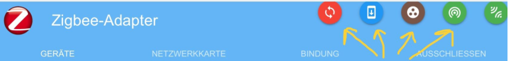

                            Diese Fernbedienung kannst Du mE direkt mit der Lampe koppeln. Das sollte mE mit dem vorletzten grünen Button gehen:
                            ich habs aber selbst noch nicht gemacht.

                              @mickym
                              Die letzten beiden Buttons sind glaube nur 2 Wege zum anlernen an den Koordinator.
                              Einmal normal und einmal ohne die Birne in den pairing Modus zu setzen (dann muss sie aber sehr nah am Koordinator sein).
                              EDIT:
                              Hab grad meinen Thread gefunden wo ich nach den Unterschieden der Buttons gefragt habe.
                              Die Antwort von arteck war:
                              1.
                              der Linke Button macht zuerst ein reset der Lampe dann startet der Anlernvorgang.. die Lampe muss aber sich in der nähe des Kooridnators befinden. nützlich für Osram und tradfri da diese 5 mal an und 5 mal aus innerhalb von 5 sec. resettet werden.. ist nervig
                              der rechte Button startet den Anlernvorgang sofort
                              Direktverknüpfungen funktionieren soweit ich weiß im Moment nicht.

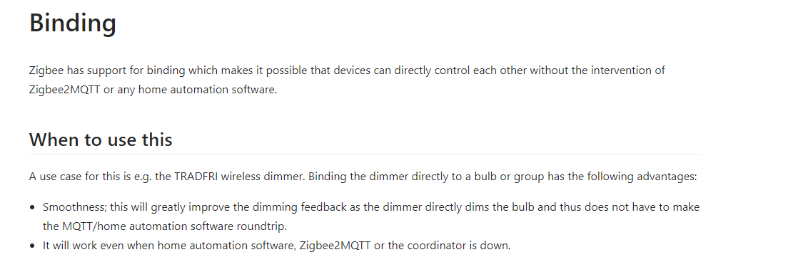

                                @david-g Ok - dann ist es vielleicht ein anderer Knopf - aber prinzipiell sollte es gehen, mit dem Binding. Der Adapter basiert soweit ich weiß auf dem zigbee2mqtt Projekt und da geht das Binding:
                                https://www.zigbee2mqtt.io/guide/usage/binding.html

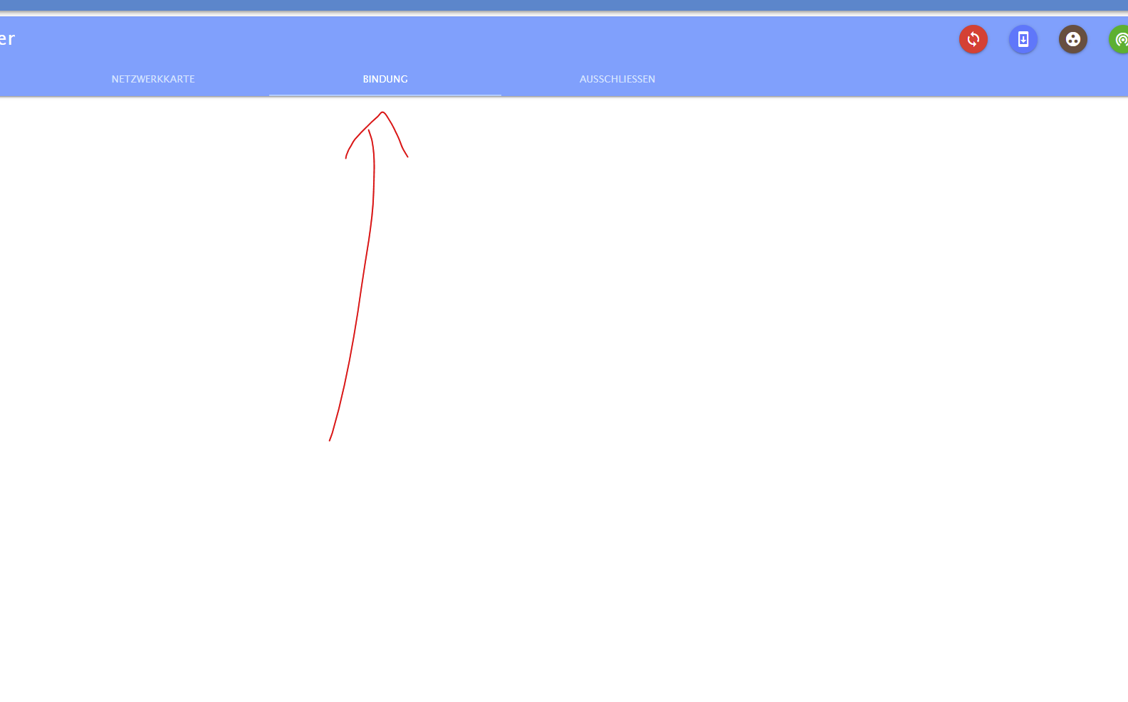

                                    @david-g Ich glaube mich zu erinnern, dass es glaub auch auf den Kacheln so ein pairing Symbol gab - vielleicht ist es das.
                                      das Binding geht ..ABER.. nur unter bestimmten komponenten..
