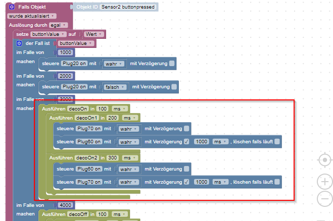

        Ich konnte es jetzt nach einer gefühlten Ewigkeit so lösen (siehe Unten)
        Es wurde mich natürlich brennend interessieren warum ich nicht zwei States gelichzeitig im DeConz Adapter auf TRUE setzen kann
            decoOn = setTimeout(async function () {
              decoOn1 = setTimeout(async function () {
                setState("deconz.0.Lights.6.on"/*Plug70 on*/, true);
                setStateDelayed("deconz.0.Lights.4.on"/*Plug60 on*/, true, 1000, false);
              }, 200);
              decoOn2 = setTimeout(async function () {
                setState("deconz.0.Lights.4.on"/*Plug60 on*/, true);
                setStateDelayed("deconz.0.Lights.6.on"/*Plug70 on*/, true, 1000, false);
              }, 300);
            }, 100);
