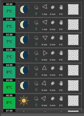

        • dirk_1930
          dirk_1930 @liv-in-sky last edited by dirk_1930
          @liv-in-sky
          Ich hatte in der Zwischenzeit den Code noch etwas abgeändert und rufe die einzelnen Elemente jetzt wie folgt auf.
          Die Schleife bekomme ich nicht hin 😞
