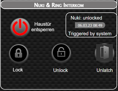

      @josbg

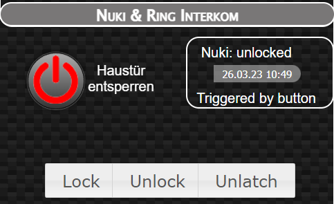

      Ich nehme die ganz normale Vis. Dabei verwende ich das "Radiobuttons ValueList" Widget und 2 Basic Text Widgets. Die Befehle (lock, unlock, unlatch) werden direkt im "Radiobuttons ValueList" Widget hinterlegt. Das "Haustür entsperren" gehört nicht dazu, das ist für meine Aussentür.

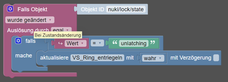

            Aber evtl. habe ich doch noch eine andere Lösung gefunden. Ich habe mal das lock/log json etwas genauer beobachtet. Das scheint die "unlatch" Action zuverlässig zu protokollieren. Ich lese nun das json bei jeder Aktualisierung aus und aktualisiere damit einen User Datenpunkt mit der letzten protokollierten Action, welcher dann als Trigger für das Öffnen der Außentür dient (falls "Unlatch").
            Bin noch am beobachten und feintunen, aber bisher sieht es schon mal ganz gut aus 😳

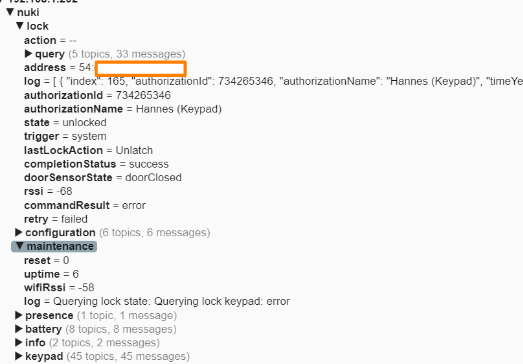

              Ich habe alles eingerichtet und es lief auch wirklich easy. Die MQTT-Daten kommen auch im ioBroker an. Wenn ich jetzt "lock" eintippe, wechselt es direkt auf "ack". Als Reaktion kommt aber nur unter retry: "failed". Hat jemand eine Ahnung, woran es liegen könnte? Die richtige Pin ist eigentlich eingegeben. Ich komme hier nicht weiter 😞
                roctions last edited by
                Habe gerade festfestellt, dass sich der Status auch nicht ändert, wenn man die Tür am Gerät abschließt.
                  Falls jemand die gleichen Probleme hat: ein Firmware-Update des Schlosses hat geholfen!
