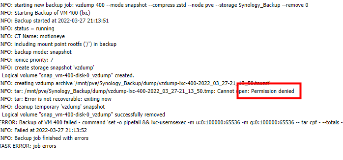

      ich habe mehrere Proxmox VM; diese lassen einwandfrei ein Backup zu.
      Nun habe ich erstmals einen Container angelegt (für motioneye).
      Nur bei klick auf Backup kommt: "permission denied"
      Habe auch mit Tante G etliches gefunden; nur war das nicht gerade verständlich für mich.
      Hat jeamnd mal eine Idee für mich, oder gar Lösung.

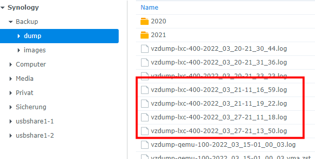

              • bahnuhr
                Komischerweise werden log Dateien aber vom backup erzeugt
                Mehr aber nicht.

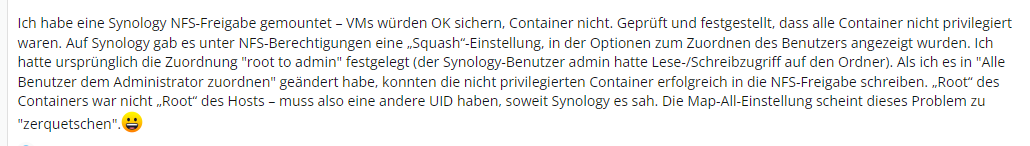

                  • bahnuhr
                    bahnuhr Forum Testing Most Active @crunchip last edited by
                    @crunchip sagte in Proxmox Container - Backup geht nicht:
                    @bahnuhr letzter beitrag https://forum.proxmox.com/threads/tmp-cannot-open-permission-denied.87730/
                    Dein Link brachte den Erfolg.
                    Gelöst wie folgt:
