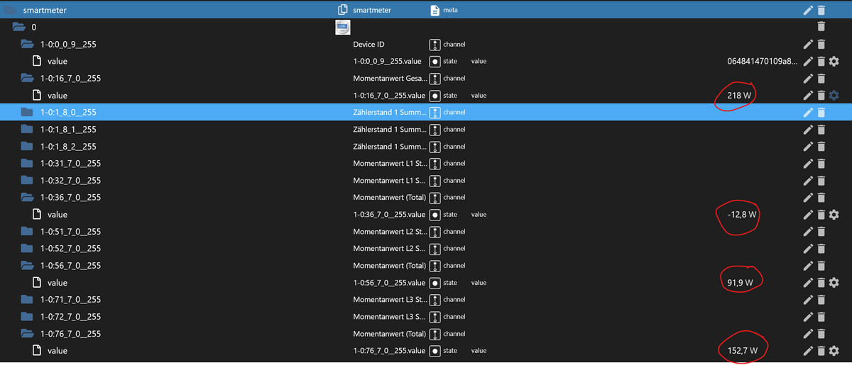

            mein Zähler zeigt bei Überschuss pro Phase Minus an. Die Shellys können glaub ich auch Minus Verbrauch messen.
            Dann 3 Shellys an die Phasen verbauen.

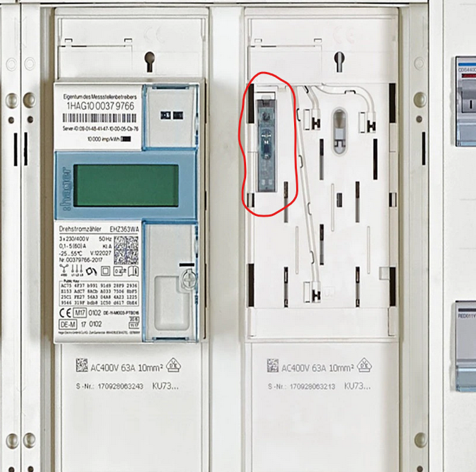

              @a200 Das kann man mit einem Smartmeter realisieren, der den Strom am Zähler misst, z.B. von Elgris oder anderen Anbietern. Alternativ kann man da auch an jede Phase Shellys hängen, die auch negativen Strom messen können.
              a200 1 Reply Last reply Reply Quote 0

                @joergh @Ralla66 - Das macht mein Zähler auch:
                Aber die Werte sind nur Momentaufnahmen des Verbrauchs. Die einzige Aussagekräftige Zahl ist der Gesamtzählerstand - Gesamtzählerstand vor 1min.
                Dann weiß ich wie viel Leistung ich in der letzten Minute verbraucht habe.

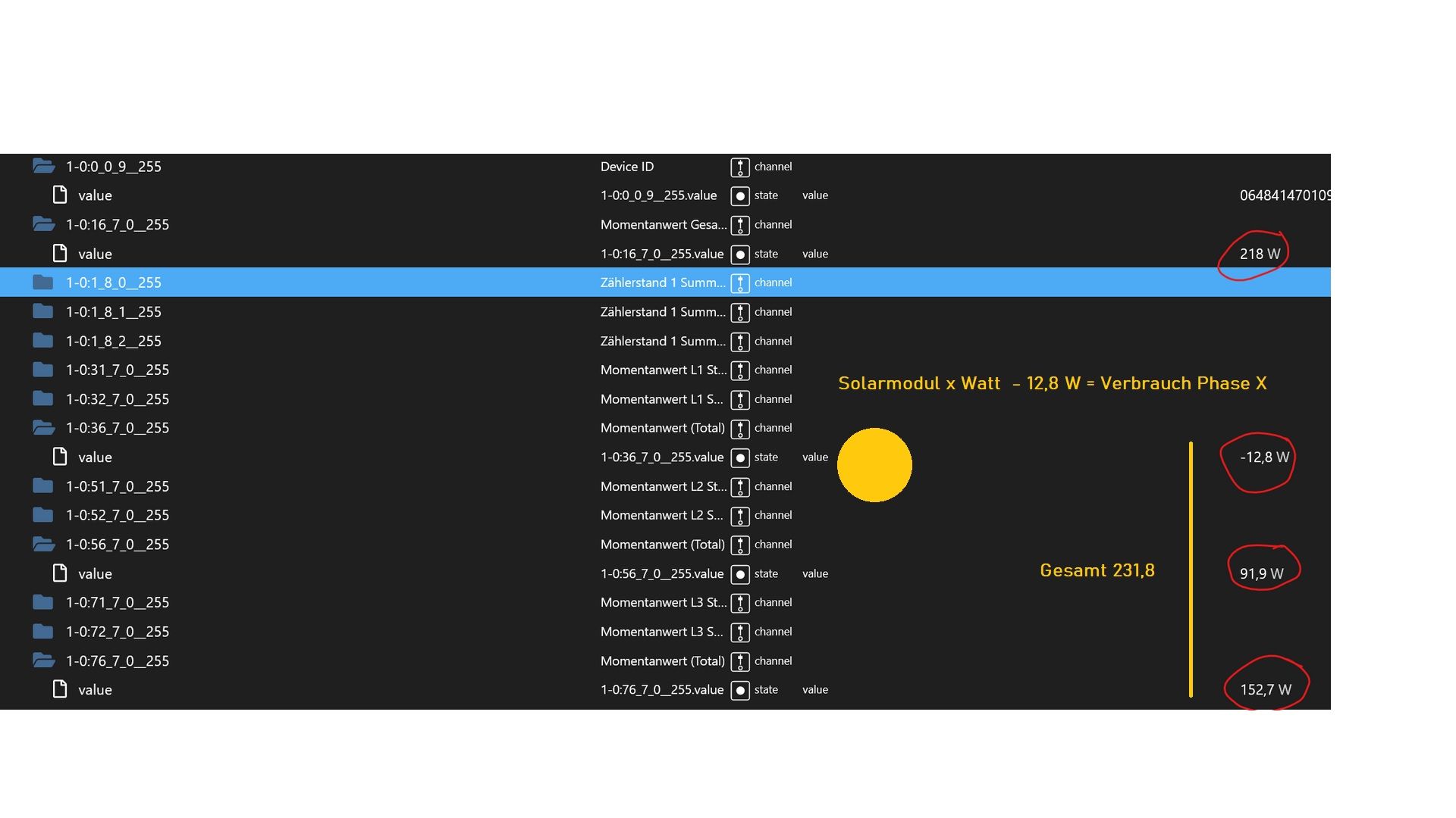

                      Du kannst ja nur den Gesamtertrag des Solarmodules wenn das auf einer Phase liegt gegen den Wert zum Versorger
                      auf der Phase rechnen. Dann hättest du ja dein Verbrauch auf der Phase. Danach berechnest du dann die andere Phasen.

                        @a200 Du zählst nicht am Netzzähler, sondern nur an Deiner Anlage und da nur eine Phase. Du brauchst aber den Nettostrom ins Netz um über die Differenz zu Deiner Erzeugung den Verbrauch im Haus errechnen zu können.

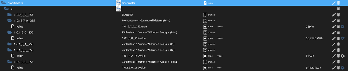

                                Zählen die Shellys nicht auch? In dem Fall muss man nur die Zählerstände subtrahieren:
                                Ersparnis = Produktion - Einspeisung
                                Da der normale Zähler bei Einspeisung stehen bleibt, benötigt man natürlich einen Zähler für die Einspeisung auf der PV-Phase.

                                  Scheinbar liefert dir der EVU Zähler nur die entnommene Energie ("Zählerstand"). Als erstes solltest du klären ob der Zähler nicht auch die eingespeiste Energie liefern kann. Dass sie nicht bezahlt wird ist eine Sache, ob er sie wirklich nicht misst ist eine andere. Ich gehe mal davon aus, dass der Zähler ein Smartmeter ist und nicht ein Ferrari Zähler den du via OCR und Kamera abliest.
                                  In jedem Fall könntest du einen Shelly 3EM in die Hauptleitung schalten. Damit würdest du (theoretisch) die Energie messen können die ins Netz geht. Allerdings gibt es im Shelly Forum eine Diskussion ob der 3EM bei Einspeisung richtig rechnet - soll heißen ob er richtig saldiert. So wie es aussieht macht er das nicht 😞 (https://www.shelly-support.eu/forum/index.php?thread/14177-shelly-3em-gesamtverbrauch-saldierend/)

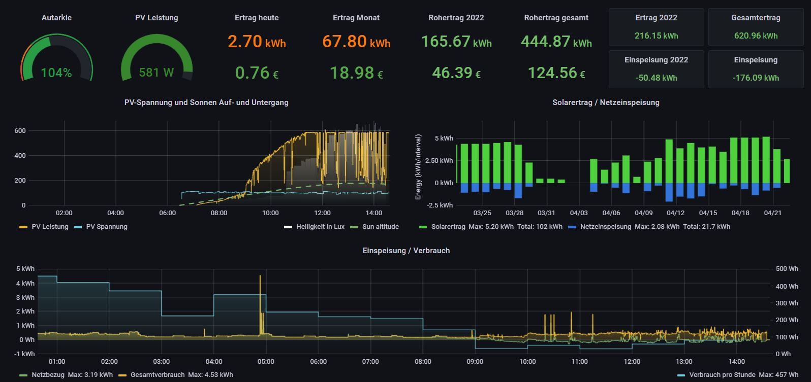

                                    AlexHO @a200 last edited by

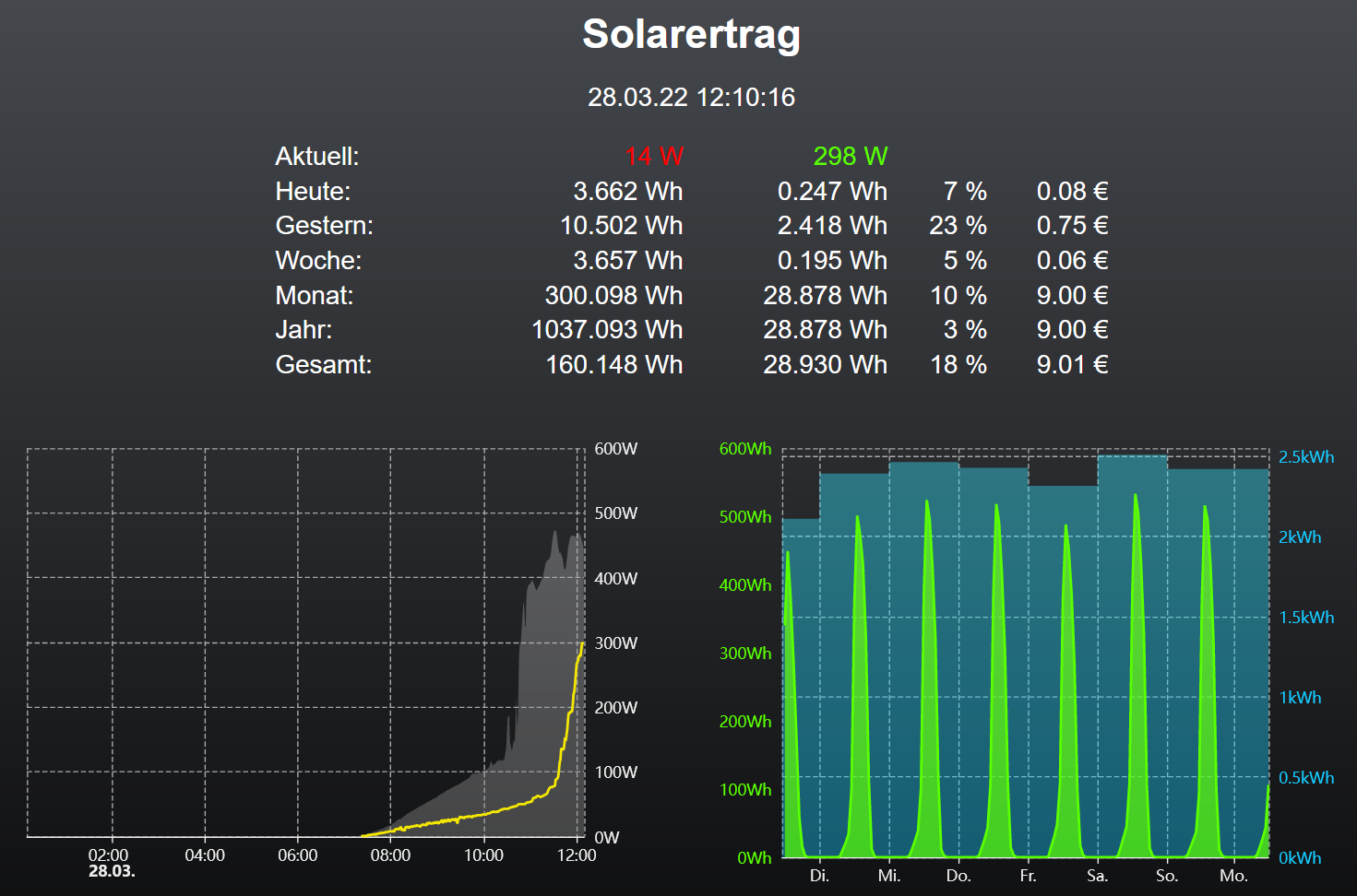

                                    @a200 Hier ist meine Umsetzung, mit einigen Scripts und Grafana
                                    P S 2 Replies Last reply Reply Quote 0

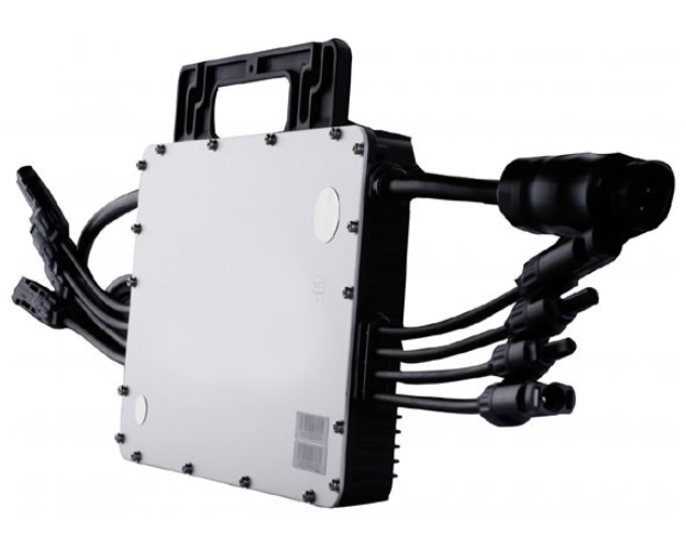

                                        • a200
                                          a200 @Chaot last edited by a200

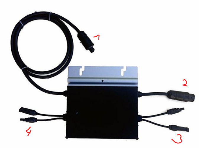

                                          @chaot Das hängt von einigen Faktoren ab. Z.B Leistung deiner Paneele oder auch der Ausgangsspannung. Des Weiteren ob das Voll- oder Halbzellen sind usw. Prinzipiell gibt es aber kleine Anlagen, Wechselrichter für 1, 2 oder 4 Paneele. Diese können dann aber noch miteinander verbunden werden. Beispiel.
                                          HM-600 kann 2 Paneele, bis zu 760 Wp bedienen, aber du kannst mehrere HM-600 hintereinander schalten.
                                          HM-600
                                          1. AC - 230V Ausgang zu der Steckdose.
                                          2. AV - 230V Eingang, der mit dem Ausgang eines anderen HM-600 verbunden werden kann.
                                          3. und 4. je zwei Anschlüsse (+/-) für die beiden Paneele.
                                          HM-1200
                                          An dem kannst du bis zu vier Paneele anschließen. der ist aber bis zu 1520 Wp ausgelegt
                                          Welchen Micro-Wechselrichter du am besten einbaust, sollte dir ein Fachmann sagen können. Ja, mir ist bewusst, dass die ungern Auskunft geben, wenn du bei denen nicht kaufst. Aber vielleicht hast du Glück.
                                          Ralla66 1 Reply Last reply Reply Quote 0

                                            wie ist denn das Datenblatt beim Hoymiles 600 zu verstehen. Der kann Pro Seite
                                            ( Pos.3 oder 4 ) max 60 V und 2 x 11,5 A oder beziehen sich die 11,5 A auf eine
                                            Seite.
