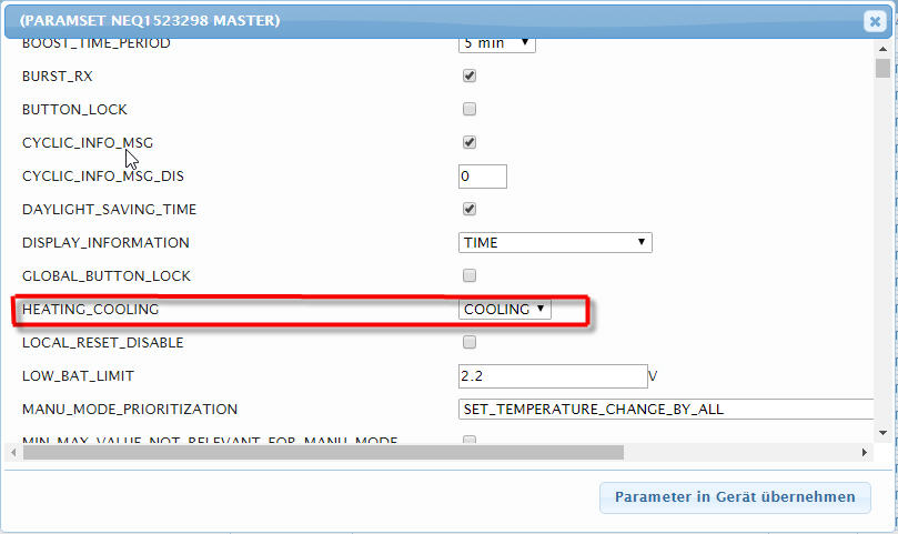

      hat jemand eine Idee wie man Master Parameter Visualisieren kann?
      Ich kann den zwar "Heating_Cooling" z.B. im HMM finden habe aber keine Idee wie ich mir den auf mein Tablet bringen kann.

        Ich würde gerne das aktuelle Wochenprogramm visualisieren - ist wohl ebenfalls ein Master Parameter und kein Datenpunkt.
        Kann ich das visualisieren?
        Oder nur über den Umweg eines Scripts, was den Parameter über TCL ausliest und dann in ein Objekt schreibt?

          AUf meinerTodoliste steht eine Anpassung am hm-rpc/hm-rega Adapter um solche Daten zu lesen und zu schreiben … kam aber noch nicht dazu ...
          Daher: aktuell geht es gar nicht, später kann es über Skripte manuell gehen. Siehe auch https://github.com/ioBroker/ioBroker.hm-rpc/issues/34 ...
