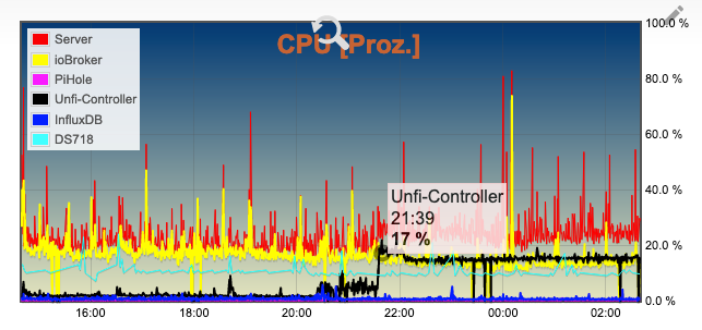

                                          Zeit läuft bei mir richtig. Ich konnte meine Frau vor Ort bitten den Stecker zu ziehen. Läuft wieder. Nun muss ich mal die Ursache finden.
                                          Problem macht mir der container mit unifi-controller drauf. Ohne Grund springt die CPU irgendwann hoch und bleibt oben. Ich hatte Zeiten da sprang dieser auf 65% Einzel-Core hoch. nun lasse ich zwei Cores laufen, hier sprang er mal auf 17% von 2% kommend.

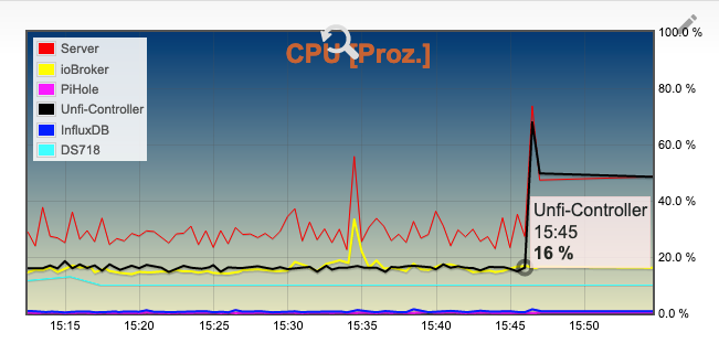

                                          Hier der System-Teilabsturz:
                                          Edit.: hab grad ins log geschaut. Absolut unauffällig. Keine Warnungen/Fehler vor dem Absturz. Ich denke es hat nichts mit ioBroker zu tun.
                                          • crunchip
                                            crunchip Forum Testing Most Active @lobomau last edited by
                                            @lobomau sagte in seit Zeitumstellung Probleme:
                                            gibt hin und wieder Momente, wo etwas mehr gebraucht wird. Du kannst ruhig mehr Cores einstellen (auch z.b. bei jeder Maschine 4 vergeben, letztendlich regelt das der Host)
