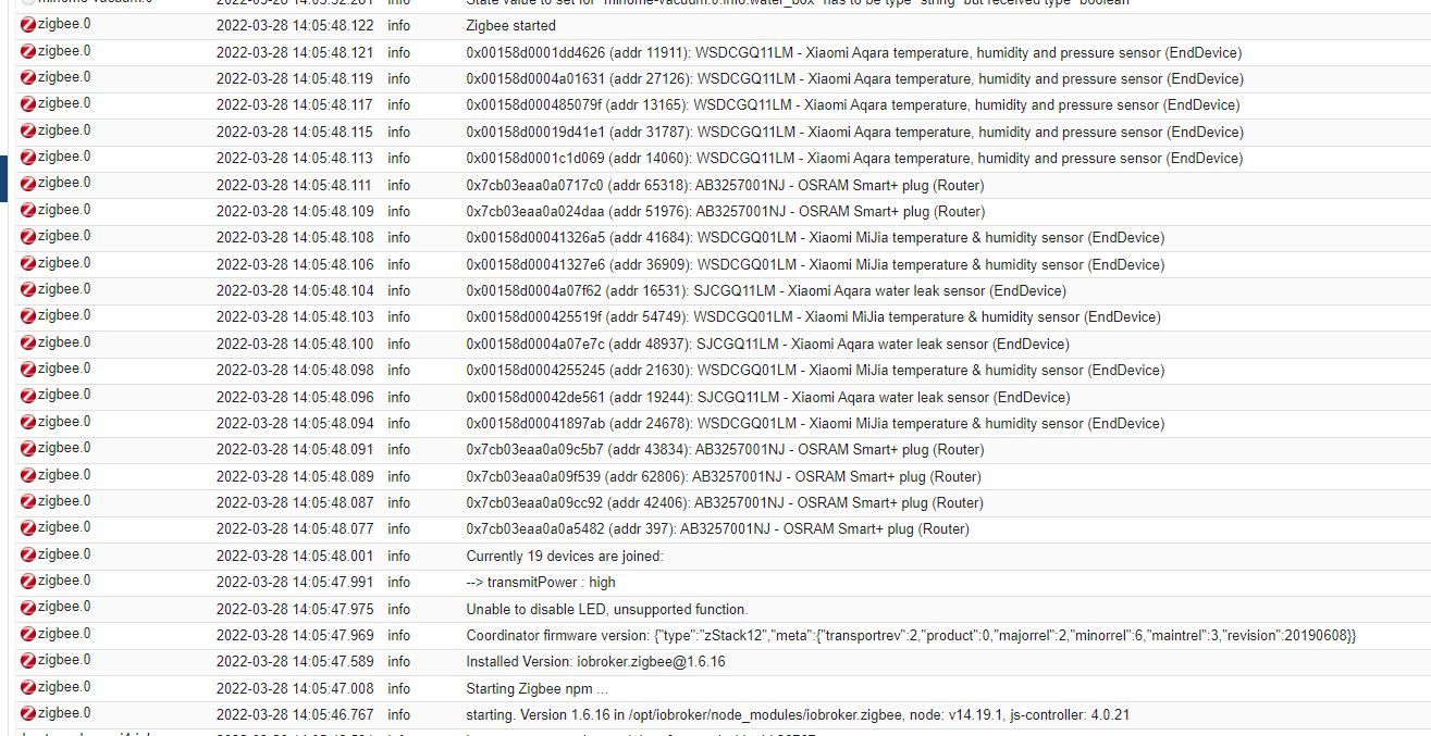

      habe bei mir eine Zigbee Instanz instlliert.
      Hat in der Vergangenheit auch gut funktioniert.
      Wir hatten in den letzten Tagen einen Stromausfall, hängt wahrscheinlich damit zusammen.
      Zigbee Instanz ist komplett grün.
      Aber:
      Alle Geräte sind Disconnected und zeigen unter Objekte auch available:false an.
      Stick ist ein TI cc-2531 model:E18-2G4U04B

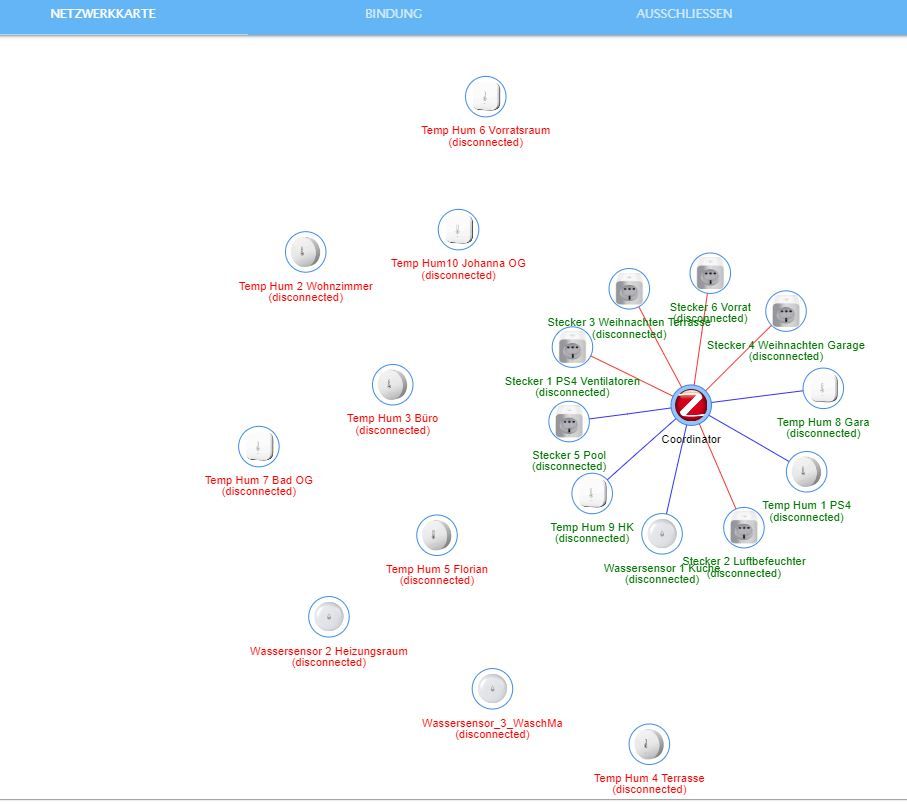

      Drücke cih den button zB beo einem Tempsensor dann blinkt kurz in der Netzwerkkarte der Sensor auf.
      Ais der Instanz heraus lässt sich kein Sensor ansprechen.!
      Kann mir jemand weiterhelfen?
      Gruss
      Karacho

          Die Frage ist nicht ob die Linien auf der Netzwerkkarte existieren, sondern ob die Geräte ihren Status aktualisieren. Bitte testen.
          Wenn die Netzwerkkarte blinkt wenn du auf einen Knopf des Gerätes drückt kommt zumindest eine Nachricht an.
