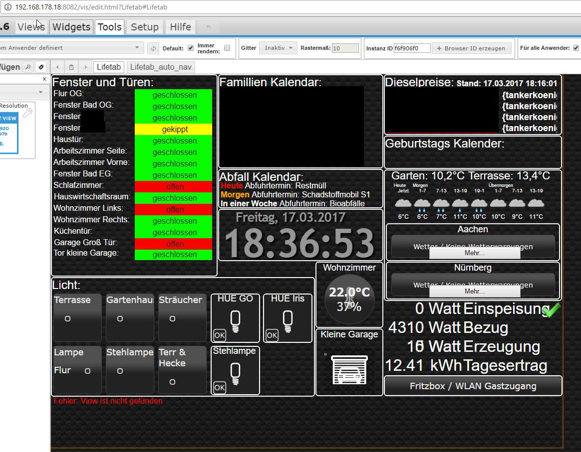

      ich habe ein altes einfaches Lifetab welches ich vorübergehend in die Küche basteln will.
      Da dieses Tab eine andere Auflösung als meine Ipads benötigt wollte ich dafür ein neues Projekt anlegen.
      Das neue Projekt heisst "Lifetab"

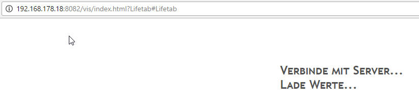

      Habe dann die Auflösung eingestellt und zum Testen den ersten View vom Ipad importiert.
      Im Editor ist das auch alles zu sehen aber der View an sich wird im Browser nicht geladen.
      Habe im Browser in der Zeile nur das "edit" gegen "index" getauscht.
      So sieht die funktionierende Zeile zum Laden des Ipad Views aus:
      Auch wenn ich die "Ipad" Zeile nehme und das "Ipad" gegen "Lifetab" ersetze funktioniert es nicht.
      Was mache ich falsch das der "Lifetab" View nicht geladen wird?

                Hat noch jemand eine Idee warum ich das "neue" Projekt zwar im Editor laden kann aber nicht als normalen View?
                habe das Projekt extra mal umbenannt um gleiche Namen für Projekt und View zu vermeiden… aber geht trotzdem nicht:
                Mirko

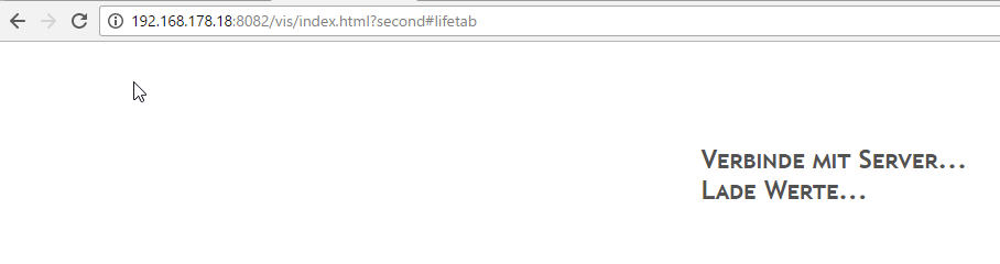

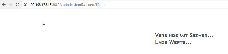

                    So ist der link im Editor:
                    http://192.168.178.18:8082/vis/edit.html?second#lifetab
                    Und so im View der nicht lädt:
                    http://192.168.178.18:8082/vis/index.html?second#lifetab
                      Hast du mal versucht im Editor oben rechts zu schließen? Dann kommt ne Info, dass man soundso zurück kommt und dann sollte der aktuelle View angezeigt werden.
                      Rappi
                      • wendy2702
                        wendy2702 last edited by
                        Geht auch nicht.
                        Er benutzt den selben Link, lädt aber nicht:
                          Dann kann ich dir leider auch nicht mehr weiterhelfen! 😞

                            • wendy2702
                              Habe es lösen können.
                              Aus irgendeinem Grund hat er das nicht geladen weil ich nur den ersten View von meinem Main Projekt importiert hatte.
                              Wenn ich das ganze "Main" Projekt importiere funktioniert es.
                              Mirko

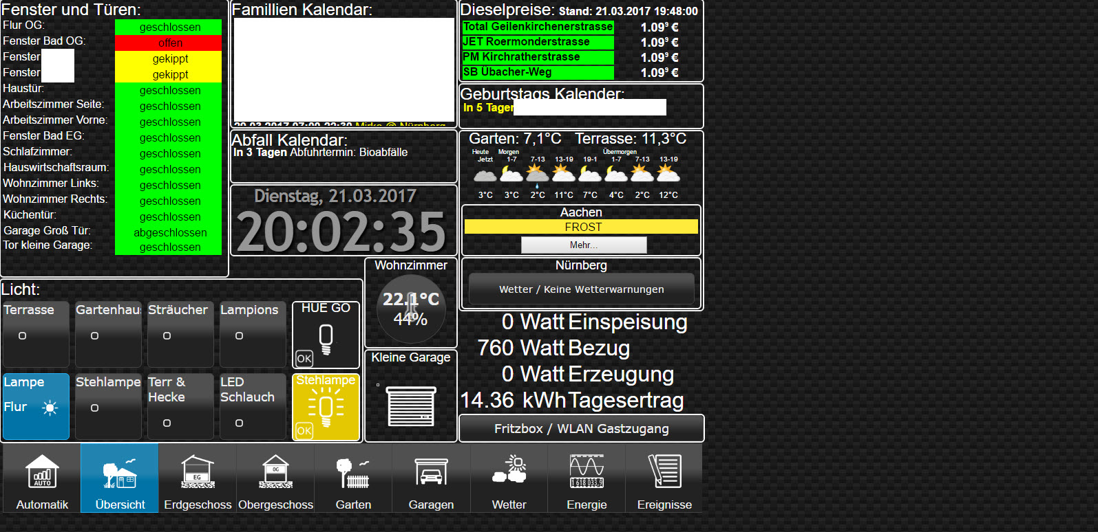

                                  Aber so sieht es z.B. normal mit Ipad Auflösung am PC aus:

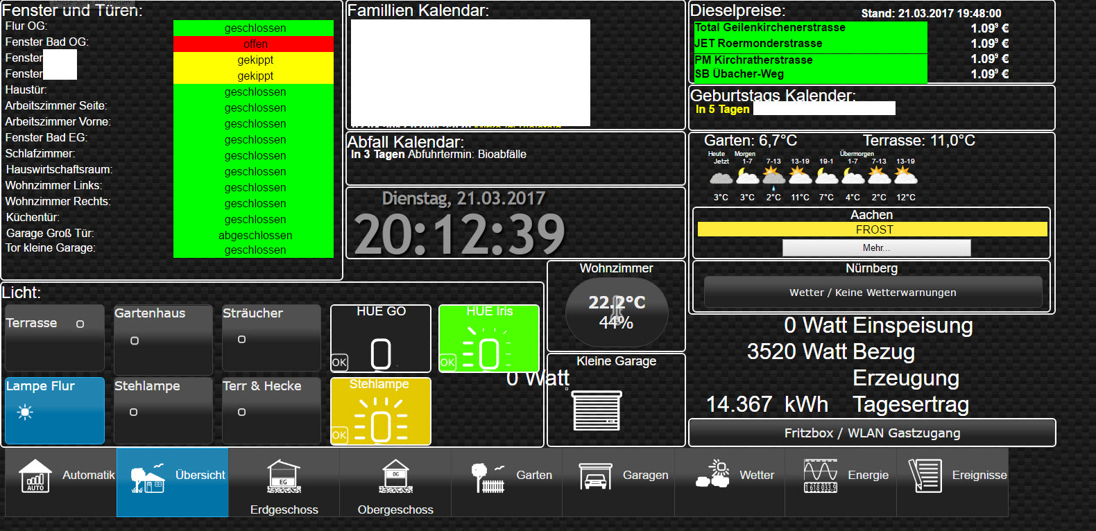

                                  Und so nach Umstellung auf %:

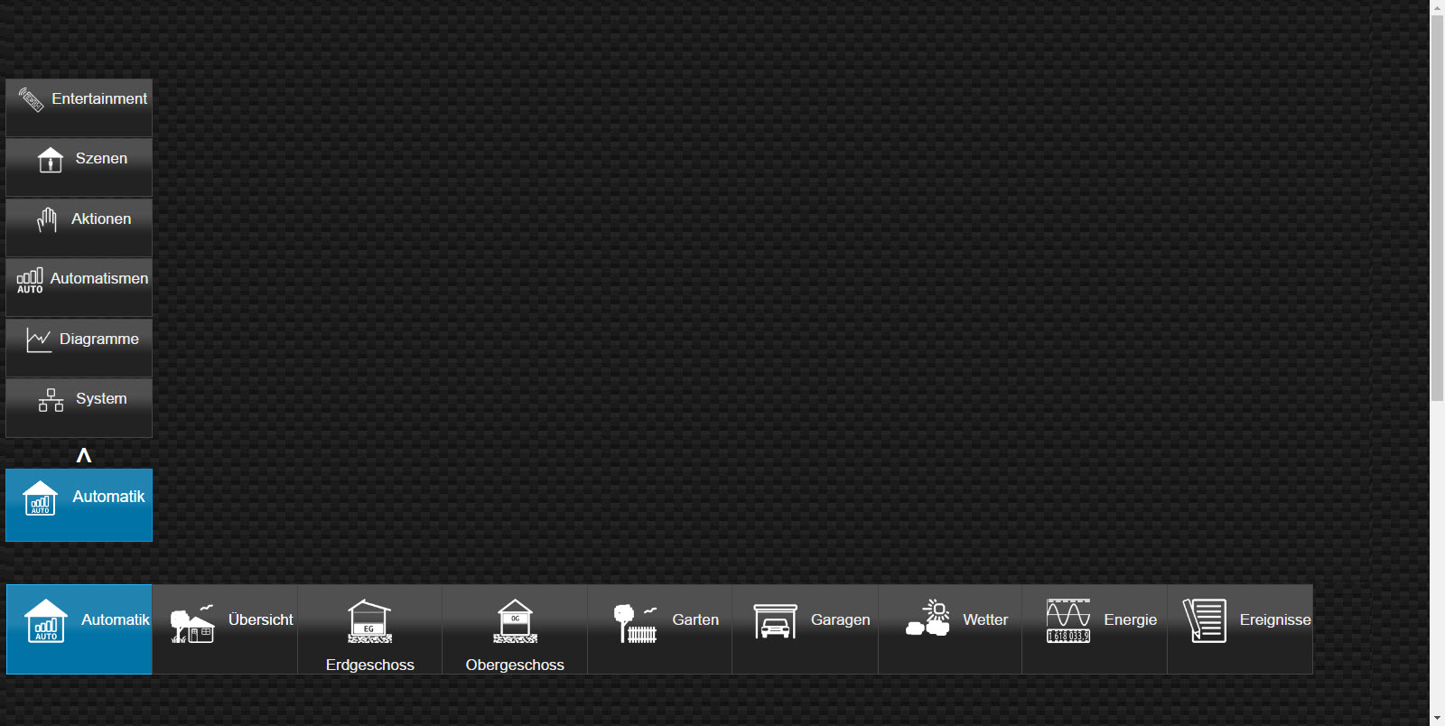

                                  Allerdings bereiten mir die Navigationsleiste unten und links noch Probleme wie man hier sehen kann:

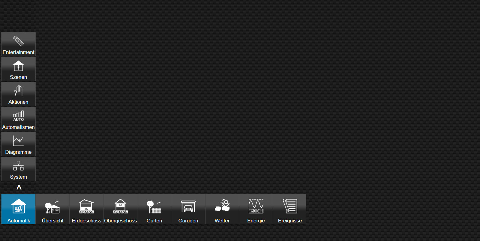

                                  Original:
                                  Und hier nach Umstellung auf %:
