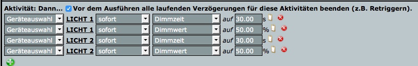

                          Ich habe ein ähnliches problem, wobei ich die Ansteuerung der Lampen in einem CCU programm gelöst habe:
                          Somit konnte ich in dashui mit jqui ctrl-Button ProgramExecute beide Spots (im Endausbau werden es 10 sein) einschalten, in der gewünschten Zeit (Ramptime) auf den gewünchsten individuellen Level bringen).
                          Mit dem gleichen Widget habe ich auch das Programm zum ausschalten gemacht.
                          Was das Problem mit on/off schalter angeht, - ja da wäre es schön, mindestens zwei ID steuern zu können. Eine ID für Programm start, eine für Programm ende. Wie bereits erwähnt, besteht dann das Problem wenn das Programm an anderer Stelle gestoppt wird.
                          Daher muss ich warten, bis das jqui widget programExecute implementiert ist. Werde es dann mit dem machen.
                            filename="Bild 1.jpg" index="0">~~
                            Gruss
                            Dominik `
                            Wie kann man mit einem Button 2 Programme ausführen? Es ist kein Problem zweite ID einzufügen, aber welchen Zustand muss das Widget dann zeigen? Von ID1 oder von ID2,… oder sogar ID3?
