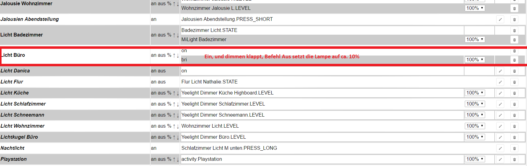

      ich habe mit dem wifilight adapter 3 MiLight Wifi Bridges (Version 4) verbunden.
      Das funktioniert soweit auch prima, allerdings geht das Licht nicht komplett aus, sobald ich den "bri" command hinzufüge.

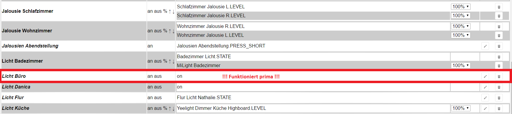

      Solange ich nur den "on" command nehme, kann ich die MiLights ein- und ausschalten.
      Wenn ich aber den "bri" command hinzufüge, dann bleiben beim Befehl "Aus" die Milights auf ca 10% stehen.

            Guten Morgen,
            wenn ich das Kommando "off" gebe und danach brightness auf 10 stelle, dann schaltet er aus und stellt die Helligkeit auf 10 (also schaltet wieder ein)
            Kommando off reicht aus.
