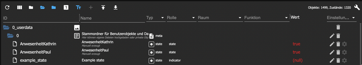

      Das Wort Rohdaten sagt mir nichts. Weiter oben habe ich die ioBroker Ansicht und in diesem Beitrag die VNC Ansicht beigelegt.
        Siggi0904 @Dave83 last edited by

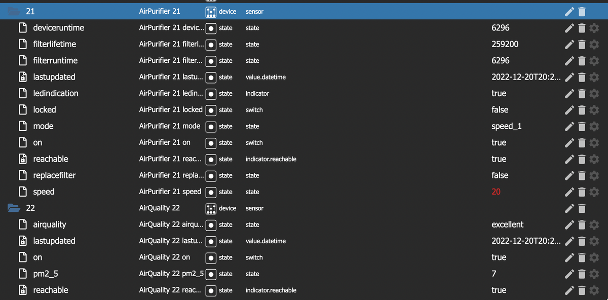

        @dave83 Kannst du beim Datenpunkt "on" rechts auf das true klicken und was ändern?
        Gleiches beim Datenpunkt mode, der sollte auch änderbar sein.
        Ansonsten sind diese Bilder aus deiner letzten Nachricht, die ins Deconz Forum müssen.
        Dort kann dir geholfen werden.
        • Jey Cee
          Wie @Siggi0904 schon gesagt hat lässt sich der Luftreiniger über Mode steuern, das steht auch so in dem verlinkten Issue drin.

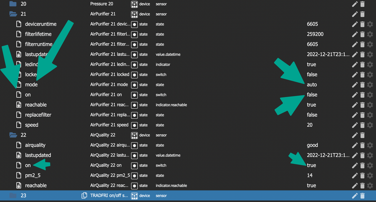

            Dave83 @Siggi0904 last edited by Dave83
            @siggi0904 Ja, das kann ich bearbeiten.
            Die markierten Felder rechts lassen sich bearbeiten. Auto ist text.
            EDIT:
            Muss ich bei Mode? "TYPE_AIR_PURIFIER" eintragen?
            "speed_5" hat nichts gebracht.

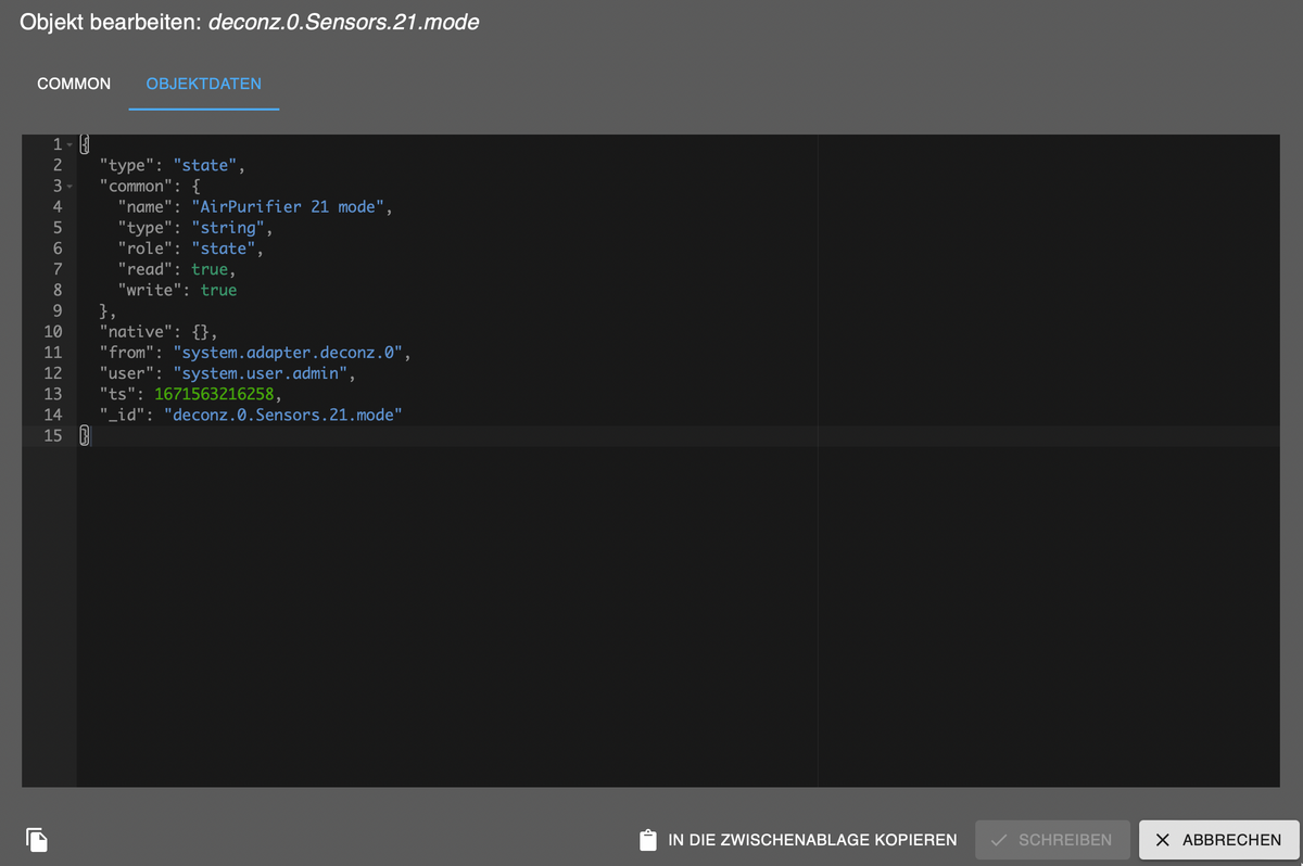

            EDIT
            Oder soll man das hier ändern?

              @dave83 ah das Problem ist das mode nicht im Adapter gemapped ist und damit wird die Änderung nicht an deConz gesendet.
                Dave83 @Jey Cee last edited by
                @jey-cee Und was muss ich nun tun, damit ich das Gerät nutzen kann?

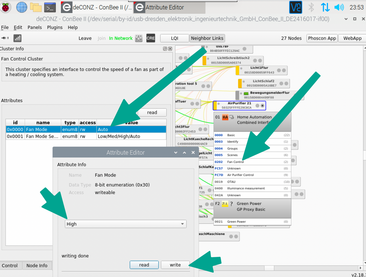

                  Dave83 last edited by Dave83
                  Ich hab es endlich geschafft es zu fernsteuern.
                  Ich konnte es in der Decont Ansicht.
                  SO:
                  Aber das ist leider nicht smart. Warum kann ich das nicht durch ioBroker weitergeben?
                  Da ist doch alles was ich will. Es gibt sogar die Einstellung , das ich das Licht vom Knopf deaktivieren kann. Aber bei ioBroker sehe ich es nicht. Somit leuchtet es durchgehend.
                  Und ich sehe, dass ich es in der Devons Ansicht ändern kann, und der ioBroker es dann auch erkennt. Also schalte ich auf "High" um, steht im ioBRoker speed_5 und bei dem Eintrag speed "100"
                    @dave83 wenn du Werte eintragen kannst, probier mal folgende Werte:
                    "off": 0
                    "auto": 1
                    "speed_1": 10
                    "speed_2": 20
                    "speed_3": 30
                    "speed_4": 40
                    "speed_5": 50
                    So ist der zumindest in den Quelldaten gemappt.
                    Der Datenpunkt ON muss aber auf true stehen, da er ja angeschaltet sein muss.
                    Da wirst du dir für die Visualisierung ein Script basteln müssen.
                    Sprich das ggf. mal im Deconz Forum an. Vielleicht können die das auch besser umsetzen.
                    Leider hab ich den Lüfter nicht zum Testen.
                      Wir haben gemeinsam etwas erfolgreiches geschafft. Und zwar, das ich nun die Schreibweise des Befehls kenne.
                      Man muss diese Wörter mit Klammern eintragen.
                      "off"
                      "auto"
                      "speed_1"
                      "speed_2"
                      "speed_3"
                      "speed_4"
                      "speed_5"

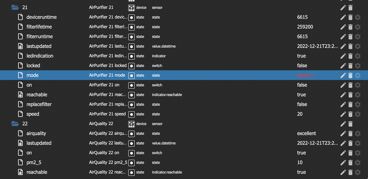

                      Dan geht es! Das ist schon mal ein großer Erfolg. Danke an dieser Stelle. Schade, dass sowas nicht von anhieb funktioniert. Dank euch, geht es dann aber doch. Und nun kann jeder hier nachschauen und es nachmachen.
                      Was mir noch aufgefallen ist. Wenn man wieder in den Zustand bei ioBRoker geht. Also diese Tabelle. Reinblickt, sind immer die Anführungszeichen weg! Ich habe
                      speed_5
                      schon ganz am Anfang eingeben. Das wird rot angezeigt. Wenn man
                      "speed_5"
                      einträgt, funktioniert es. Geht man wieder in das Feld, steht da aber wieder:
                      speed_5
                      ! Es werden die Anführungszeichen entfernt. Aber für die Bedienung sind die Wichtig. Deswegen haben wir es nicht sofort hinbekommen. Vermutlich liegt dies eher an Devons, oder?
                      So, dann werde ich das Ding mal die Tage einrichten. Super cool ! Danke euch allen. Die Pollen Seasong kann kommen. 😃

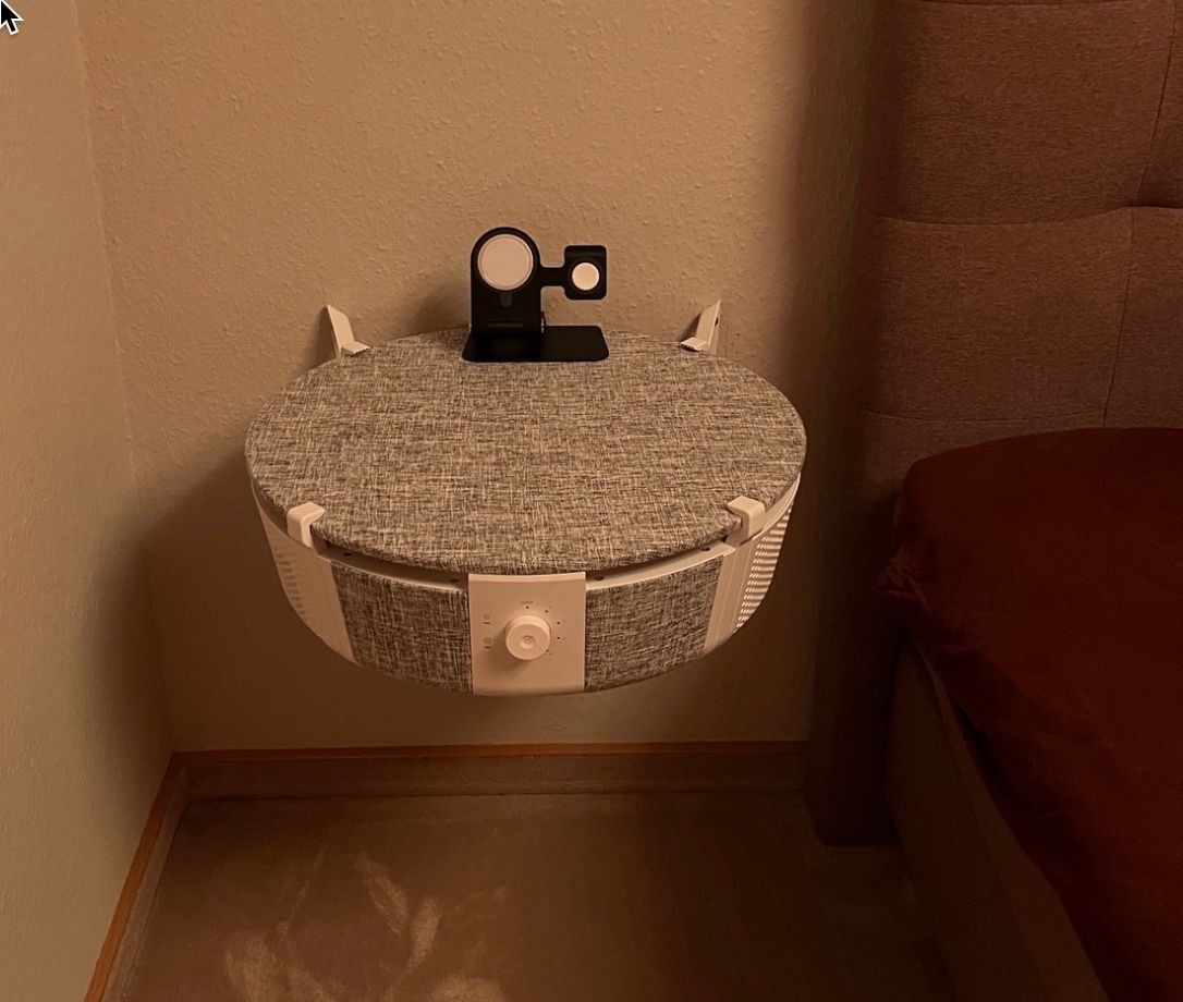

                        Ich kann ein Zwischenfazit ziehen.
                        Der Luftfilter wurde an die Wand montiert.

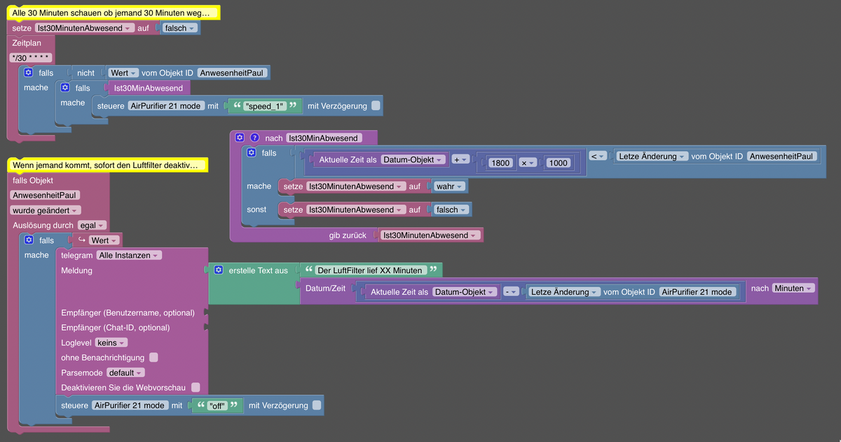

                        Nun habe ich aktuell folgendes Script am testen. Es schaut bei voller und halber Stunde nach, ob jemand schon 30 Minuten die Wohnung verlassen hat.
                        Falls ja, so wird der Luftfilter aktiviert.
                        Beim betreuten der Wohnung, wird dieser sofort deaktiviert und es soll noch angezeigt werden, wie lange dieser an war. Aber das funktioniert noch nicht richtig.
                        • Was ich noch will, ist das der am Tag nur 3 Std läuft und dann für den tag nicht wieder angeht. Somit hat er seine Aufgabe am Tag erledigt. (Sonst würde der im Urlaub Tage durchlaufen)
                        • Ich will noch die genaue Laufzeit des Luftfilters richtig ermitteln.
                        Und hier der aktuelle (noch fehlerhafte und unvollständige) Code:
