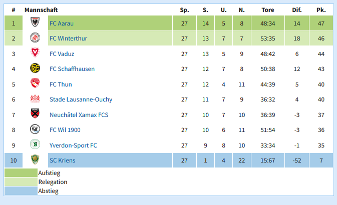

      Hallo
      Ich bin auf der Suche nach einer einfachen Lösung eine Tabelle aus einer Homepage in meine Vis einzubinden, die sich dann aber auch aktualisiert wenn sich auf der Homepage was geändert wird an der Tabelle.
      Wer kann mir das was zeigen wie das geht? Hab irgendwo das schomal gesehen bei einer Visu, aber finde sie nicht mehr.
      Homepage ist folgende:
      https://www.weltfussball.com/spielplan/sui-challenge-league-2021-2022-spieltag/28/
      Tabelle ist diese gemeint:
