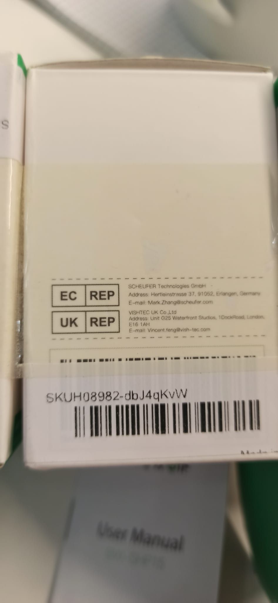

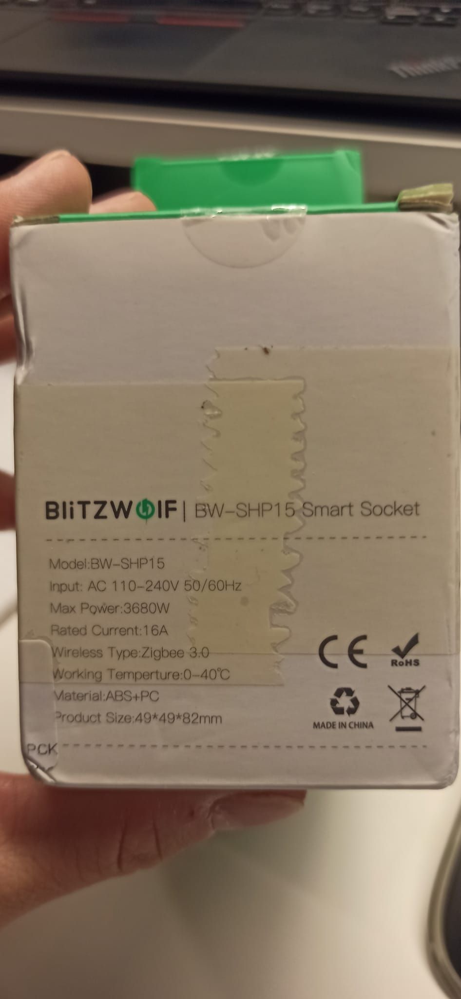

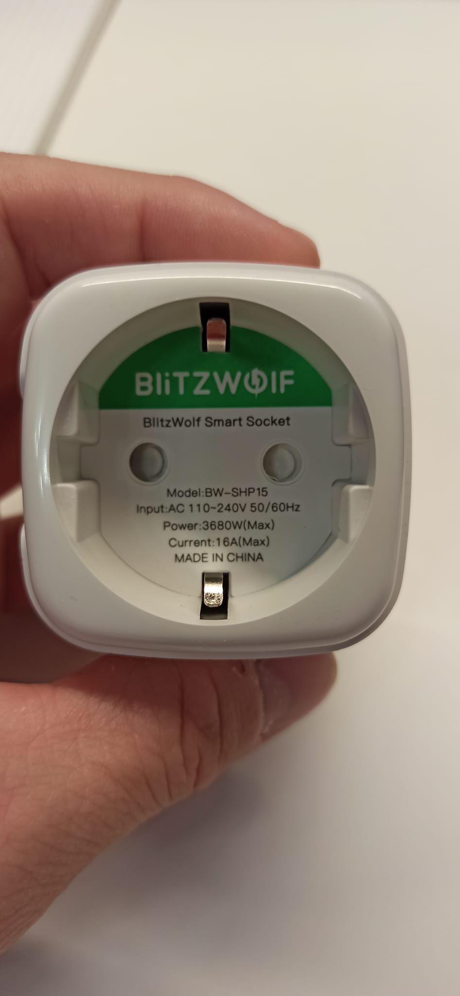

                also viel schlauer bin ich da jetzt nicht geworden

                • Asgothian
                  Asgothian Developer @homecineplexx last edited by Asgothian
                  @homecineplexx sagte in BlitzWolf BW-SHP15:
                  Ich schon. Ich gehe davon aus das das ist die Wifi Variante ist. Die wird mit dem Zigbee Adapter nicht gehen. Entscheidend ist dazu der Hinweis in der Anleitung, da steht : 'Chose the wifi network and Enter the password'
                  Verifikation sollte einfach sein: Nach Anleitung die Steckdose in den "AP" mode versetzen und schauen ob es ein WLan "SmartLife-XXXX" gibt.
                  A.
                  • w00dst0ck
                    w00dst0ck @homecineplexx last edited by w00dst0ck
                    @homecineplexx Ich teile die Meinung von @Asgothian nicht. Da steht definitiv Wireless Type: Zigbee 3.0
                    Was sagt denn das Log, wenn Du die Steckdose im Zigbee Adapter anlernen willst?

                                      Ich habe gerade noch mal bei mir die Verpackung hervorgekramt.
                                      Karton sieht gleich aus. In der Anleitung finde ich auf Seite 2 noch mal die Specifications welche sich mit denen auf dem Karton decken.
                                      Hast Du ggf. einen Zigbee Kanal, der von den Steckern nicht unterstützt wird?
                                      Das könntest Du noch probieren. Halte ich aber für eher unwahscheinlich.
