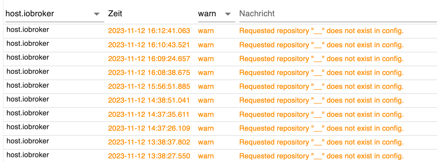

                                Peter c @Homoran last edited by
                                hat doch nicht funktioniert Bekomme Eintrag immer noch
                                Homoran DJMarc75 2 Replies Last reply Reply Quote 0
                                  Homoran Global Moderator Administrators @Peter c last edited by
                                  @peter-c sagte in Immer gleiche Warnung im Protokoll....:
                                  wenn du das per code-tags posten würdest, statt oer Nacherzählung oder Screenshot, kann man auch den code untersuchen und vergleichen.
                                  Das hier sieht anders aus, als das von dir zuletzt gepostete!
