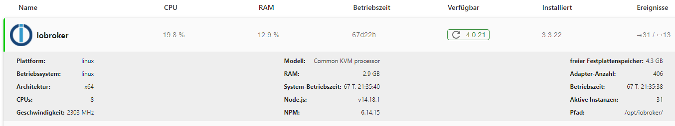

      Mein System:
      iobroker auf Intel NUC in Proxmox VM:
      Folgendes Problem:
