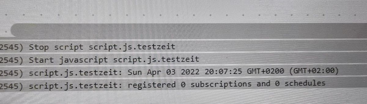

                sebwirtz @paul53 last edited by
                @paul53 gucke mal was mir beim test ausgespuckt wird...
                    Das kommt raus.
                    Lass mich raten, das GMT +2 ist falsch...
                    Aber in der JavaScript Instanz und im Raspberry I ist alles korrekt...
                      paul53 @sebwirtz last edited by
                      @sebwirtz sagte: Das kommt raus.
                      Das ist korrekt (GMT+0200 = MESZ).
