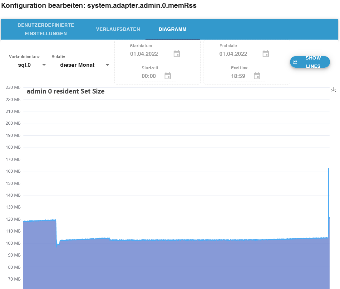

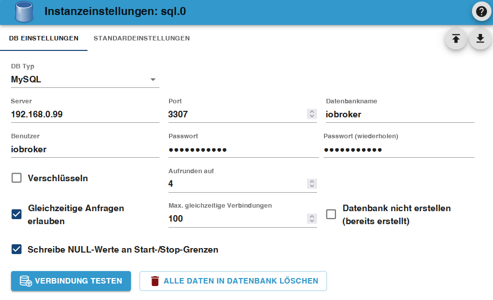

                          ostseeskipper @apollon77 last edited by ostseeskipper
                          @apollon77
                          wenn die Beispiele schon nicht funktionieren was kann soll man dann tun?
                          Der SQL Adapter zeichnet Datenpunkte wie gewünscht auf und stellt die Infos auch bereit, also muss er doch eine Datenbank haben.
                          Könnt Ihr bitte euer Beispiel fixen damit man das nutzen und daran lernen kann.
                          lieben Dank
                                @apollon77
                                ich bleib locker 👍 😊 und hab gesucht
                                hab den Fehler gefunden und auf Github was geschrieben
                                edit: Sorry wenn es zu emotional rüber kam, Ihr macht schon tolle arbeit👍
                                      @apollon77
                                      Es ist kombiniert, da ja query und gethistory BuildIn Funktionen sind
                                      Da ich mit gethistory nicht weitergekommen bin hatte ich query versucht und auch da fehler bekommen
                                      Query sagte mir das die Datenbank nicht angegeben ist.
                                      also die Datenbank im ersten sendto für die id's hinzugefügt,
                                      dann ging es weiter, aber nun kam wieder diese 'undefined' Fehlermeldung wie aus der gethistory funktion
                                      dann habe ich im 2ten sendto der 'query' funktion zum holen der values auch die Datenbank hinzugefügt.
                                      Wenn es in der internen gethistory Funktion auch so abläuft nur halt intern im programmcode, vermute ich, das da der Datenbankname nicht sauber aus den Adaptereinstellungen ermittelt wird oder in die integrierten BuildIn-Funktionen wie gethistory übergeben werden.
