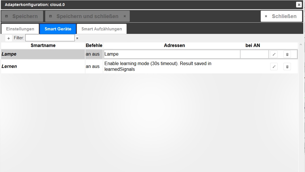

      Beschreibe ich nun zb. den Reiter "Learned, please describe" mit zb. Steckdose an
      gehe dann nach Instanzen - Cloud.0 - wähle den Reiter " Smart Geräte" gehe auf das plus, füge zb. Steckdose an hinzu
      schliesse das ganze und gehe nach alexa lasse die Geräte neu suchen und die Geräte werden auch gefunden.
      Soweit sogut ? ist das der Richtige Weg ?
      Weil es lassen sich die Geräte nicht über Alexa steuern. Meist kommt die Meldung von Alexa " Habe mehrere Geräte dieses Namans gefunden, welches soll ich nehmen"
      Es gibt aber nur 2 Geräte dieses Namens Steckdose an und Steckdose aus.
      Nun brauche ich eure Hilfe , was mache ich da falsch.?

          Bitte postet Screenshots, aus denen man erkennen kann, welchen Smartnamen ihr vergeben habt.
          Ansonsten müssen wir immer nachfragen, usw.
          Bzgl. Benennung :
          Meine Erfahrung zeigt, das Alexa einen Namen mit der Kombination "[Raum] [Gerät] [Funktion]" am besten versteht - also "Wohnzimmer Licht Ein" oder "Flur Klimaanlage Aus".
          Bei mir hat sogar ein drehen von Raum und Gerät ab und an zu Problemen geführt …
          "Licht Wohnzimmer Ein" lieferte dann die Antwort "Ich habe mehrere ....", da es halt auch noch "Licht Flur", "Licht Küche", usw. gibt.

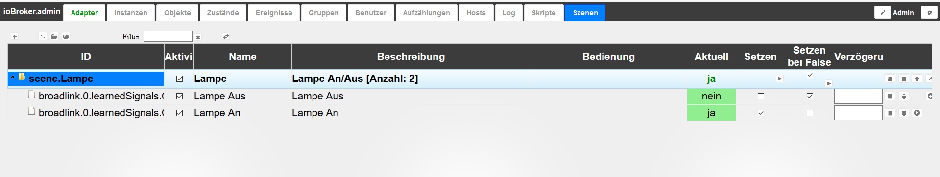

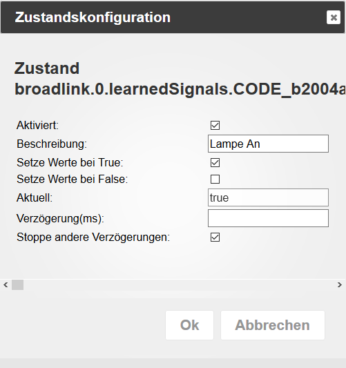

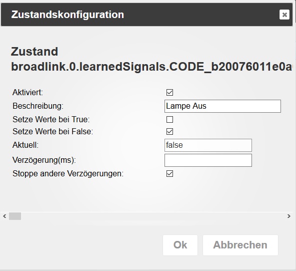

            danke schon mal für die viele Screenshots. Ich habe in meinem Beispiel nun eine Funksteckdose 433Mhz die ich so wie du auch An/Aus schalten kann. Das Event habe ich auch schon angelegt das ist in meinem Fall eine Lampe. Wenn ich das Event teste dann Schaltet meine Steckdose zwar aber sie schaltet im gleichen Zyklus auch wieder aus. Hast du vllt. eine Idee was ich falsch gemacht haben könnte, hattest du auch schon mal damit Probleme?
            Vielen Dank für deine Hilfe
            tianchris
              tianchris last edited by
              Tut mir leid war noch arbeiten, jetzt die screenshots

                  Danke für die Hilfe in Forum. Ich bin neu hier Ich hab das gleiche Problem ich hab auch eine Szene erstellt aber dann Schaltet meine Steckdose zwar aber sie schaltet im gleichen Zyklus auch wieder aus. Ich weiss nicht was ich falsch mache. ich bin beim zweifeln ich hab alles versucht.

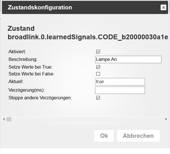

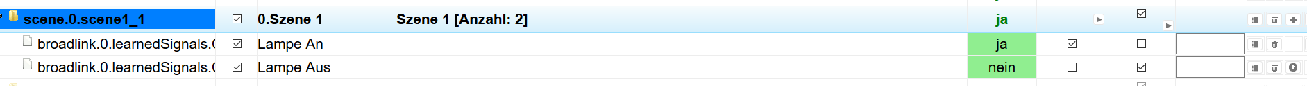

                      Danke für die schnelle Antwort hier die Screenshots

                          Alles steht auf false/true, ich kenne die broadcom Variable nicht.
                          Es sind 2 verschiedenen, die eine auf true Trigger nicht zufällig die andere auf false ?
                          Probier doch Mal Schritt für Schritt, erst Scene für anschalten und später für ausschalten (wen die erste korrekt funktioniert)
