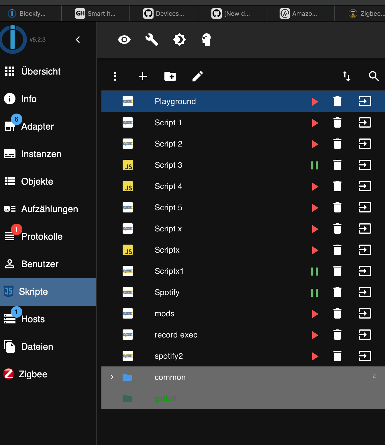

            @kobi-0 Schau doch mal nach ob du irgendwelche Skripte als Global definiert hast.
            (Expertenansicht im JS Adapter, schauen ob im "global" Ordner ein Skript liegt.)
            A.
            K 1 Reply Last reply Reply Quote 1
