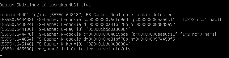

                      Anmelden über Putty funktioniert nicht mehr 😞
                      Über die Proxmoxkonsole Konsole komme ich soweit
                        Thomas Braun Most Active @toki1973 last edited by
                        @toki1973
                        Mach einen eigenen Thread auf. Da ist vielleicht im Proxmurks was kaputt. Hab ich aber nix mit am Hut.
