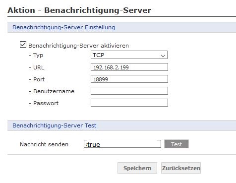

                            Was mir derzeit fehlt, ist der Trigger vom Motion Detection der Kamera. (Klingelknopf als Trigger kommt später da Kabelverlegung notwendig.)
                            Die Foscam kann offensichtlich keinen Zustand übermitteln bei Bewegungserkennung. Zumindest finde ich nichts.
                            Interessant ist der Ansatz hier:
                            https://www.symcon.de/forum/threads/207 … m-Netzwerk
                            Manche Kameras, darunter die Axis, können eine Aktion ausführen zu einem Notification Server. Im IO Broker habe ich dazu den socketio Adapter gefunden. Natürlich verstehe ich diesen nicht 😕
                            In der Axis Kamera wird eine Nachricht abgesetzt.
                            TCP, Port 8084 (wie der des Socket.io)
                            Nachrichtentext: "33" (einfach als Testeingabe)
                            Muss ich beim Socket.io Adapter irgendwas anlegen? Wie verwendet man diesen?
                            Ich finde keinen direkten Zustand den ich abfragen könnte, und wo der Wert "33" oder ein "true" erscheint. Die englische Hilfe zum Socket IO übersteigt aktuell noch meine Kenntnisse 😕

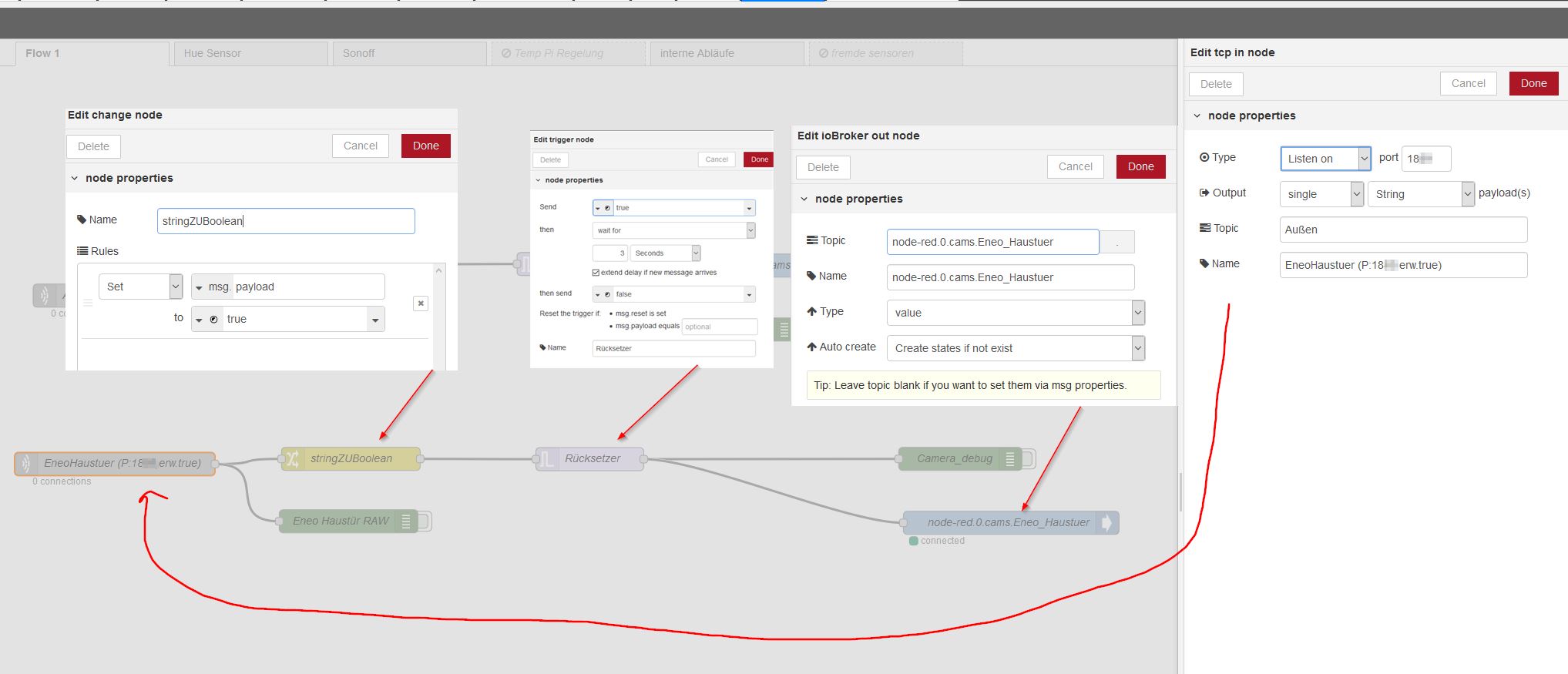

                            NACHTRAG: Es geht! Mit NODE RED kann man das TCP Paket einfangen und dann weiterverarbeiten. Bei Bewegung an der Axis Kamera wird nun ein Trigger gesetzt der eine Telegram-Nachricht auslöst. Dieses Socket.io ist unnötig.

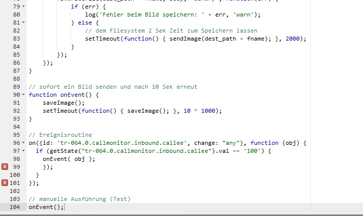

                              bishop last edited by
                              @uhula
                              ich würde gerne dein script verwenden.
                              Bei einem türklingel soll ein Bild gespeichert und versendet werden.
                              Mit Blockly habe ich das so hinbekommen.
                              on({id: 'tr-064.0.callmonitor.inbound.callee', change: "any"}, function (obj) {
                              var value = obj.state.val;
                              if (getState("tr-064.0.callmonitor.inbound.callee").val == '100') {
                              sendTo("telegram", "send", {
                              text: 'hat geklingelt'
                              ! //JTNDeG1sJTIweG1sbnMlM0QlMjJodHRwJTNBJTJGJTJGd3d3LnczLm9yZyUyRjE5OTklMkZ4aHRtbCUyMiUzRSUzQ2Jsb2NrJTIwdHlwZSUzRCUyMm9uX2V4dCUyMiUyMGlkJTNEJTIyYSUyM3JaZFRyUyUyQnAlMkMlN0JwUVguLU0pJTJGJTIyJTIweCUzRCUyMi02MiUyMiUyMHklM0QlMjItMjEyJTIyJTNFJTNDbXV0YXRpb24lMjBpdGVtcyUzRCUyMjElMjIlM0UlM0MlMkZtdXRhdGlvbiUzRSUzQ2ZpZWxkJTIwbmFtZSUzRCUyMkNPTkRJVElPTiUyMiUzRW5lJTNDJTJGZmllbGQlM0UlM0NmaWVsZCUyMG5hbWUlM0QlMjJBQ0tfQ09ORElUSU9OJTIyJTNFJTNDJTJGZmllbGQlM0UlM0N2YWx1ZSUyMG5hbWUlM0QlMjJPSUQwJTIyJTNFJTNDc2hhZG93JTIwdHlwZSUzRCUyMmZpZWxkX29pZCUyMiUyMGlkJTNEJTIyLWY0a0IobjE2SiUyM1FBVlM5WXd1JTVCJTIyJTNFJTNDZmllbGQlMjBuYW1lJTNEJTIyb2lkJTIyJTNFdHItMDY0LjAuY2FsbG1vbml0b3IuaW5ib3VuZC5jYWxsZWUlM0MlMkZmaWVsZCUzRSUzQyUyRnNoYWRvdyUzRSUzQyUyRnZhbHVlJTNFJTNDc3RhdGVtZW50JTIwbmFtZSUzRCUyMlNUQVRFTUVOVCUyMiUzRSUzQ2Jsb2NrJTIwdHlwZSUzRCUyMmNvbnRyb2xzX2lmJTIyJTIwaWQlM0QlMjIlNjAlNDBnNH5FJTdCZWp3LiU3Qkt3JTJDQ0k0RG8lMjIlM0UlM0N2YWx1ZSUyMG5hbWUlM0QlMjJJRjAlMjIlM0UlM0NibG9jayUyMHR5cGUlM0QlMjJsb2dpY19jb21wYXJlJTIyJTIwaWQlM0QlMjJaX3RLQXJoTjVfNEtpaiU3RGtNRnBqJTIyJTNFJTNDZmllbGQlMjBuYW1lJTNEJTIyT1AlMjIlM0VFUSUzQyUyRmZpZWxkJTNFJTNDdmFsdWUlMjBuYW1lJTNEJTIyQSUyMiUzRSUzQ2Jsb2NrJTIwdHlwZSUzRCUyMmdldF92YWx1ZSUyMiUyMGlkJTNEJTIyfiU1RS0lNURpV2klN0RPJTJCJTNET0RDaCFtUFUlN0IlMjIlM0UlM0NmaWVsZCUyMG5hbWUlM0QlMjJBVFRSJTIyJTNFdmFsJTNDJTJGZmllbGQlM0UlM0NmaWVsZCUyMG5hbWUlM0QlMjJPSUQlMjIlM0V0ci0wNjQuMC5jYWxsbW9uaXRvci5pbmJvdW5kLmNhbGxlZSUzQyUyRmZpZWxkJTNFJTNDJTJGYmxvY2slM0UlM0MlMkZ2YWx1ZSUzRSUzQ3ZhbHVlJTIwbmFtZSUzRCUyMkIlMjIlM0UlM0NibG9jayUyMHR5cGUlM0QlMjJ0ZXh0JTIyJTIwaWQlM0QlMjJIQktjJTdDJTNEb2MlM0F4Ulp5NmwlMkJ5WiU3Q0slMjIlM0UlM0NmaWVsZCUyMG5hbWUlM0QlMjJURVhUJTIyJTNFMTAwJTNDJTJGZmllbGQlM0UlM0MlMkZibG9jayUzRSUzQyUyRnZhbHVlJTNFJTNDJTJGYmxvY2slM0UlM0MlMkZ2YWx1ZSUzRSUzQ3N0YXRlbWVudCUyMG5hbWUlM0QlMjJETzAlMjIlM0UlM0NibG9jayUyMHR5cGUlM0QlMjJ0ZWxlZ3JhbSUyMiUyMGlkJTNEJTIydjQxJTdDUFE1R1RVNWJTayUyM2MlMjUlMkJNcyUyMiUzRSUzQ2ZpZWxkJTIwbmFtZSUzRCUyMklOU1RBTkNFJTIyJTNFJTNDJTJGZmllbGQlM0UlM0NmaWVsZCUyMG5hbWUlM0QlMjJMT0clMjIlM0UlM0MlMkZmaWVsZCUzRSUzQ3ZhbHVlJTIwbmFtZSUzRCUyMk1FU1NBR0UlMjIlM0UlM0NzaGFkb3clMjB0eXBlJTNEJTIydGV4dCUyMiUyMGlkJTNEJTIyQyUzQjYhLlNUWmxXZndFLWklN0R6YyUyQ2QlMjIlM0UlM0NmaWVsZCUyMG5hbWUlM0QlMjJURVhUJTIyJTNFaGF0JTIwZ2VrbGluZ2VsdCUzQyUyRmZpZWxkJTNFJTNDJTJGc2hhZG93JTNFJTNDJTJGdmFsdWUlM0UlM0MlMkZibG9jayUzRSUzQyUyRnN0YXRlbWVudCUzRSUzQyUyRmJsb2NrJTNFJTNDJTJGc3RhdGVtZW50JTNFJTNDJTJGYmxvY2slM0UlM0MlMkZ4bWwlM0U=
                              wie kann ich das jetzt ohne Telegram natürlich in dein Bewegungsmelder ersetzen?
                              Vielen dank
                              • Uhula
                                Uhula last edited by
                                @bishop:
                                wie kann ich das jetzt ohne Telegram natürlich in dein Bewegungsmelder ersetzen? `
                                Du musst eigentlich nur den Auslöser, dass Event, ändern:
                                Statt der Reaktion auf den Bewegungsmelder:
                                // Ereignisroutine
                                on({id: oidLichtBewmelderTuer, val: true}, function (obj) {
                                    onEvent( obj );
                                Dein Event der Türklingel verwenden:
                                // Ereignisroutine
                                    onEvent( obj );
                                  hab da ein kleinen Fehler drin wenn ich das so mache!
                                  was muss ich ändern damit da kein Fehler mehr kommt?
                                    löschen
                                      Oh man so einfach, vielen dank!

                                            @chrizzel:
                                            NACHTRAG: Es geht! Mit NODE RED kann man das TCP Paket einfangen und dann weiterverarbeiten. Bei Bewegung an der Axis Kamera wird nun ein Trigger gesetzt der eine Telegram-Nachricht auslöst. Dieses Socket.io ist unnötig. `
                                            kannst du mir ein paar Informatione dazu geben und eventuell deinen NodeRed Flow bereitsstellen.
                                            Meine HikVision kann auch eine "Alarmierung" bei Bewegungserkennung versenden welche ich gerne nutzen möchte.
                                            Danke und Gruß
