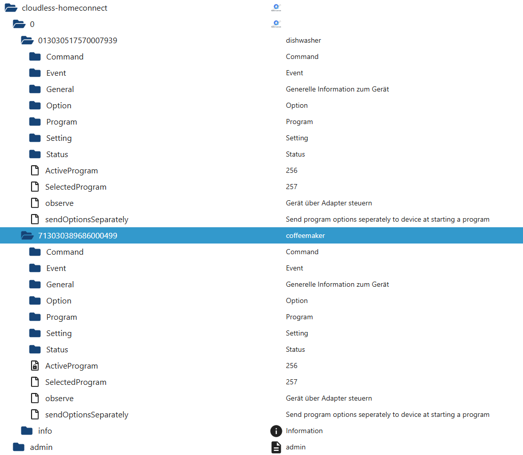

        Kennt ihr den?
        https://github.com/eifel-tech/ioBroker.cloudless-homeconnect
        Alles lokal ohne Cloud...

                  • Armilar
                    Armilar Most Active Forum Testing @frankthegreat last edited by Armilar
                    @frankthegreat
                    Der Adapter verlangt anscheinend nur die App-Zugangsdaten... Denke die sind in den Geräten hinterlegt, da sie ja mindestens per App mal eingerichtet und mit dem WLAN verbunden werden müssen. Also Einrichtung sehr schnell
                    Habe 2 Geräte
                    Siemens Kaffeevollautomat und Bosch Geschirrspüler
