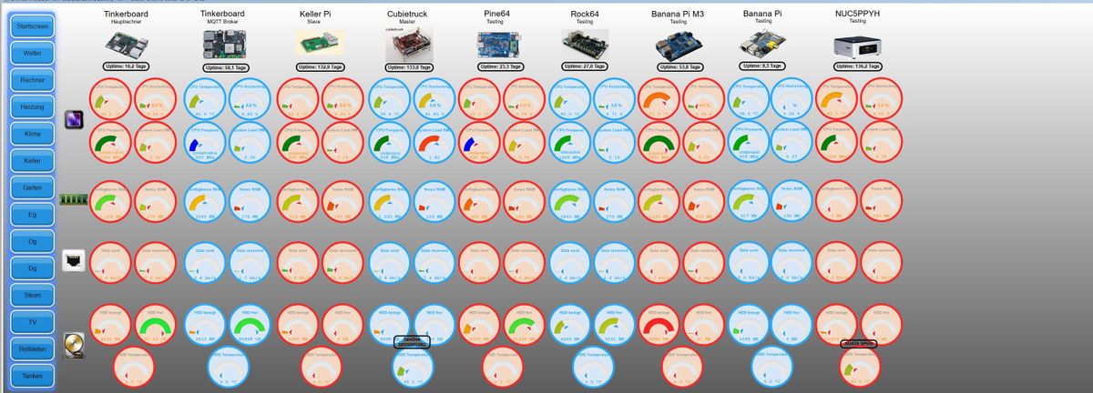

                  Ich habe schon vor (4?) Jahren die Einplatinenrechner verglichen
                  Alles mögliche mit mindestens 2GB RAM lief (und läuft auch heute noch) super, 4GB waren natürlich besser.
                  Die besten waren der Odroid C2 (jetzt C4 mit 4GB) der OrangePi plus 2e und das Tinkerboard.
