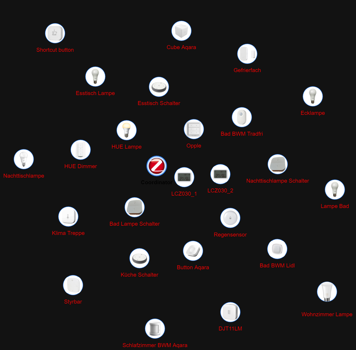

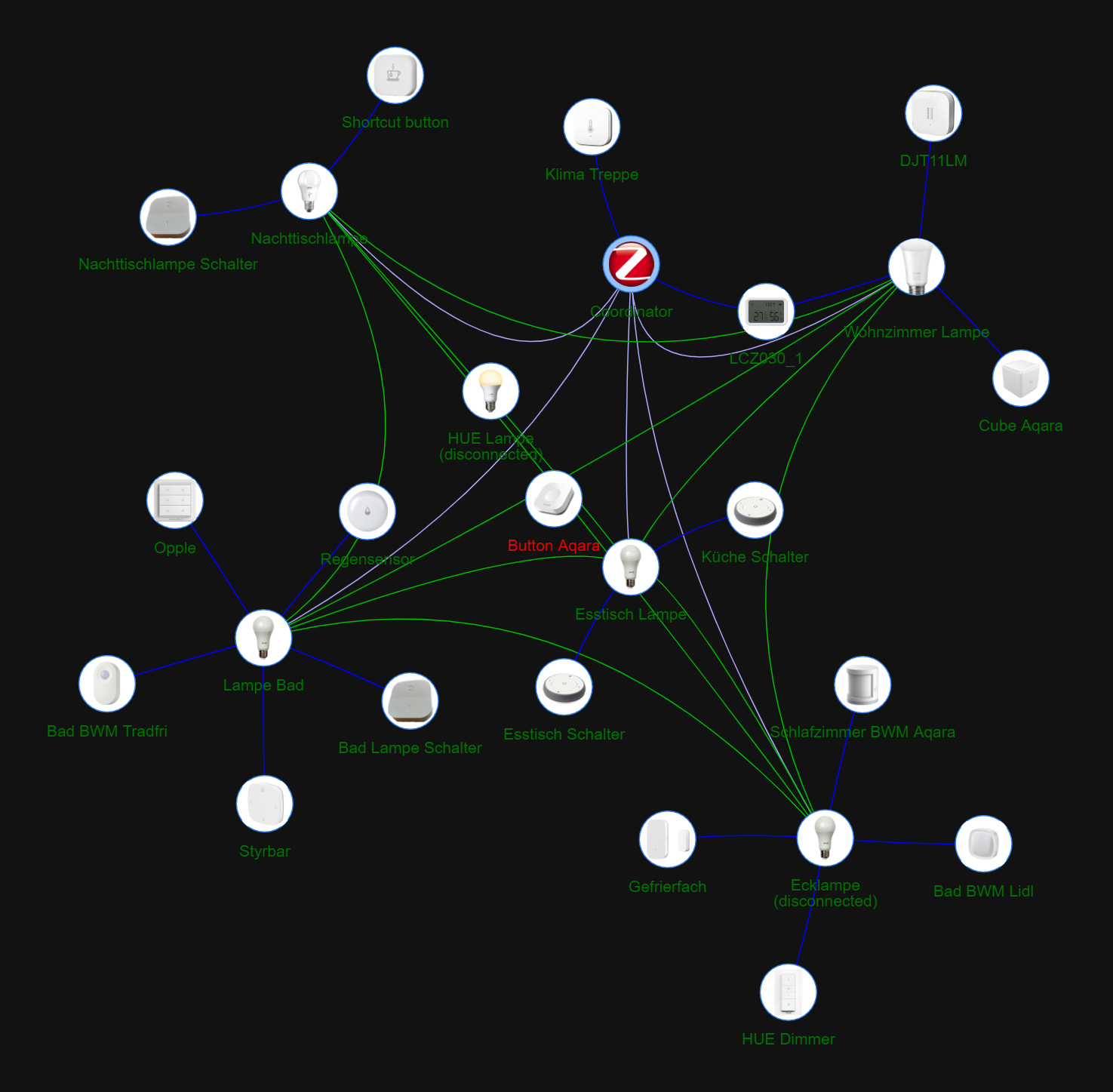

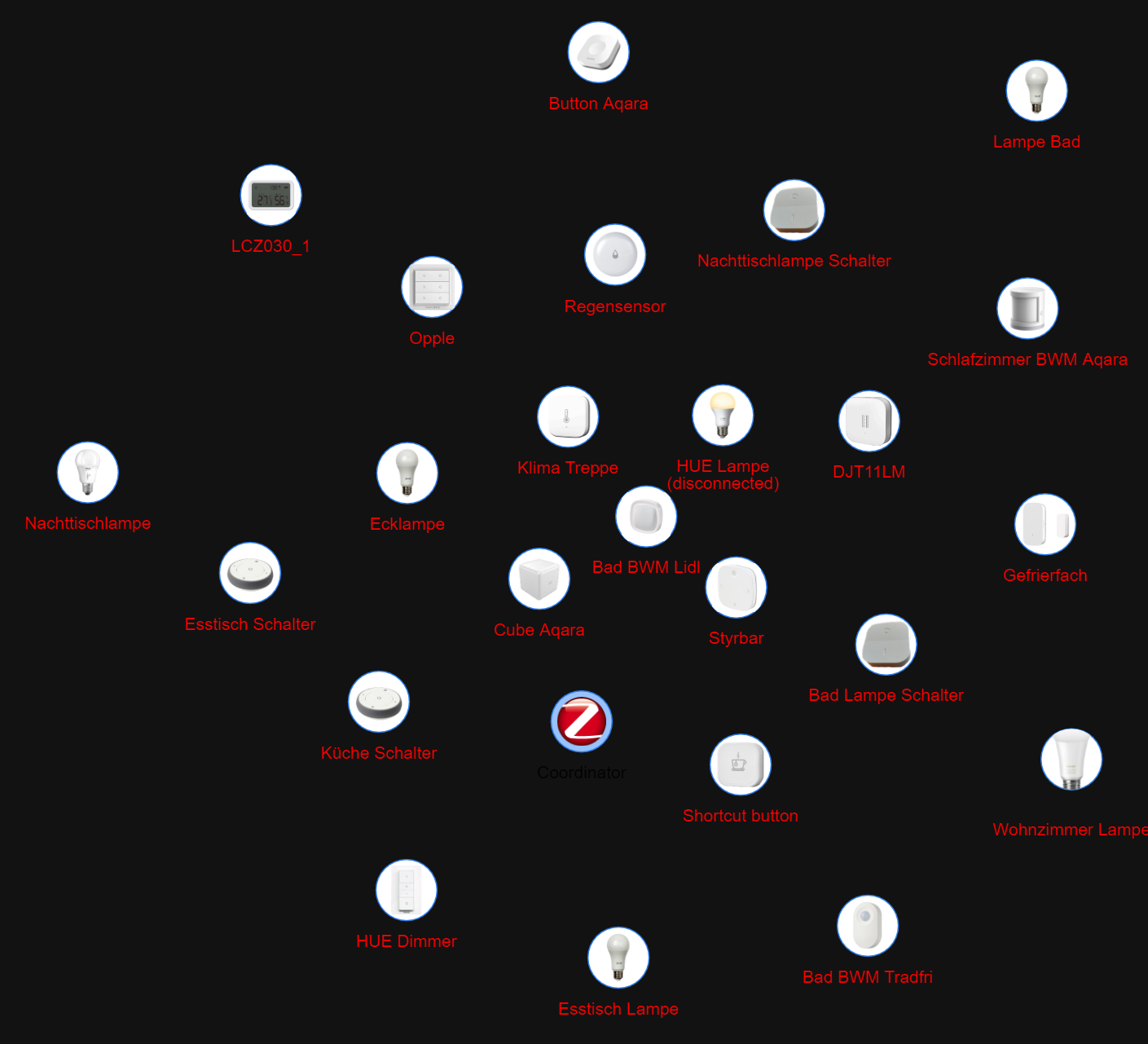

      Im Log finde ich keine Auffälligkeiten aber in der Netzwerkkarte werden keine Verbindungen mehr angezeigt.

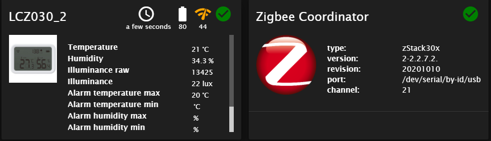

      Natürlich habe ich nichts gemacht.
      ...außer ein
      iobroker stop && sudo apt update && sudo apt full-upgrade --yes && sudo reboot
      und das Anlernen eines LCZ030. Das hat auch geklappt und er funktioniert.

                  Die Sache mit den fehlenden Verbindungen in meiner Netzwerkkarte ist doch auch nicht in Ordnung.

                    @rushmed da kannst dich nicht so darauf verlassen, ist erstmal zweitrangig
