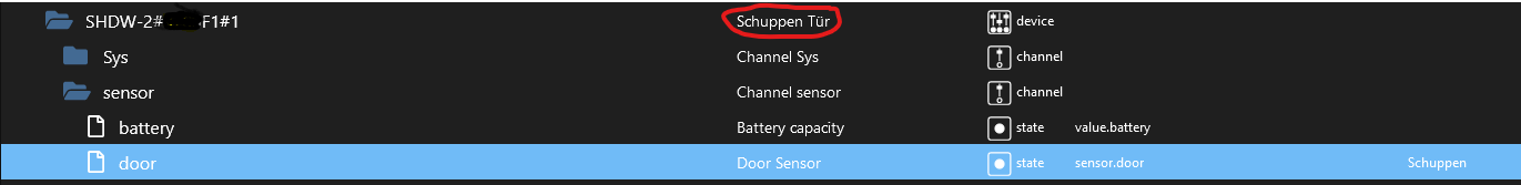

      ich frage in einer Aufzählung (Schuppen) Shelly Door Window 2 Kontakte ab. Eine Funktion soll mir den Namen des jeweiligen Shelly extrahieren, dieser wird dann in eine Liste geschrieben.
      Funktion:
      let name = getObject(ObjectID).common.name;
      return name;
      Im moment gibt die funktion "Door Sensor" aus.
      wie muss ich die funktion ändern damit der rot umkreiste name ausgegeben wird?
      Danke für eure Hilfe
        paul53 @mibr85 last edited by paul53
        @mibr85 sagte: wie muss ich die funktion ändern damit der rot umkreiste name ausgegeben wird?
        Die möchtest den grandParentName(id) ?
        id = id.substring(0, id.lastIndexOf('.'));
        if(existsObject(id)) return getObject(id).common.name;

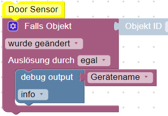

              @mibr85
              Übrigens: Wenn "Door Sensor" Trigger-Datenpunkt ist, liefert die vordefinierte Variable Gerätename (unter "Trigger") den gewünschten Namen.

                vielen Dank hat super funktioniert 👍
